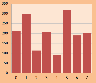

Angenommen, wir haben einige Daten physikalischen Ursprungs.
Einfachheitshalber betrachten wir ein eindimensionales Array ganzer
Zahlen. Obwohl alle Zahlen in diesem Array unterschiedlich sein können,
gehen wir davon aus, dass einige Werte zusammen gehören und sich nur
wegen Messfehler bzw. Quantisierungsfehler (Digitalisierungsfehler)
minimal unterscheiden. Diese Werte werden gesucht.
Die Aufgabe ist für einen 8-Bit µC.
Verdeutlichung:
a = {212, 298, 114, 207, 92, 319, 191, 203}
Hier würden uns interessieren: a[0], a[3], a[6], a[7].
Mit welchem Verfahren realisieren wir das am schnellsten?

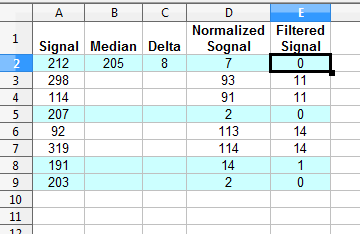

von Oleh P. (Firma: OpalApps (www.opalapps.com)) (opaliy)
Hallo Georg,
Ich würde erst nach der "Median" suchen (Wert/Gewicht dass spielt die
Wichtigste Role in dem Signal), dann die "Delta" sich auswählen - (wie
unterschiedlich "darft" unsere Signal in beide Richtungen abweichend
sein) und Median von jeden Wer von Array substrhieren und gegen Delta
vergleichen (ob es passt zum unseren Akzeptanz Kriteria oder nicht).
In Pseudocode:
a = {212, 298, 114, 207, 92, 319, 191, 203};
median = (212 + 298 + 114 + 207 + 92 + 319 + 191 + 203) / 8 = 204,5 (~205)
delta = 1, 2, 3, 4... /* Experimentell hier */
for (i 0..ArraySize-1) {
   if( abs( a[i] - median) / delta > 0 ) {
      /* Dieses Weri is uns interresant */
Angehängt ist Excel test mit diese Signal, und Filter wirkung.
Falls brauchen Sie hilfe mit implementierung - einfach sagen.
Entschuldigung für meine Deutsch Sprache :)
Hallo Georg,
> Auch das subjektiv festgesetzte Delta ist etwas bedenklich.
Was ich meinte mit Delta ist - einfach Signal/Quelle-specifische
Ausfilterung zu verwenden.
Da hast du Recht - es ist festgesetzt, aber es "beschreibt" die
characteristische Merkmalen von Signal, wie ein "effektives Bereich" und
"Enderungstärke".
Falls ändert sich die Datenquelle - Delta soll neu angepasst werden.
Natürlich, ist diese Anwendung nicht für Realtime ausgedacht (sondern
für "Postprocessing") kann Mann viel flexibel sich mit Min/Max Werte was
aussdenken, anstatt diese konstante Delta.

originalen Index der Messwerte zu ermitteln.
Ob das verfahren das schnellset ist, hängt mit davon ab wie schnell die
anderen implementiert werden können und damit ob der µC schnell
dividieren kann, wenn benötigt.
Einfach mal 2 verschiedene Verfahren implementieren und gegeneinander an
real data antreten lassen. Sollte nicht länger als einen Tag benötigen.
