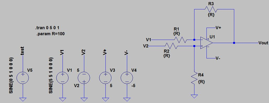

ich habe einen zu steuernden Controller, der 4 Kanäle mit einem
Arbeitsbereich von -5...+5V hat. Es werden 45000 Zustände benötigt.
Daher werden vier 16-Bit DACs nötig sein. Jeder Kanal zieht maximal
100mA.
Ich habe nun eine Weile nach fertigen DAC Platinen recherchiert. Bin
bisher aber auf keine Lösung gestoßen, die auch negative Spannungen
bereitstellen würde. Also muss eine selbst gefertigt werden. Der
Mikrocontroller wird der Raspberry PI 3 sein.
Nun zum eigentlichen Konzept:
So wie es für mich aussieht, scheint ein DAC mit einem Arbeitsbereich
von 0...+10V die richtige Wahl zu sein. Dessen Ausgang müsste dann auf
einen Differenzverstärker geführt werden, der das Ergebnis mit einer
konstanten Spannung von -5V vergleicht.
Die -5V würde ich dann mit einem Spannungsregler so erzeugen, dass ich
die 10V der DAC-Referenzspannung nutze und diese auf +5V regle. Aber
dann quasi Spannungsausgang und Ground vom Regler vertausche und somit
Ground am Spannungseingang des OPV anschließe? Ich habe mit LTSpice
etwas simuliert, eine Abbildung dessen ist im Anhang.
Ein Problem das ich sehe ist, dass ich aber mit dem Differenzverstärker
eventuell die Genauigkeit verlieren könnte, die ich eigentlich brauche.
Gibt es eine alternative Lösung zum Differenzverstärker?

Nicht zwangsweise. Da man so oder so einen OPV braucht, kann man fast
jede bleibige Ausgangsspannung nutzen und entsprechend verstärken.
Nö, man nimmt einen einfachen Addierverstärker, wie er in jedem OPV-Buch
drin ist. Und VERGLEICHEN tut ein OPV schon mal gar nicht, der verstärkt
linear.

> Aber
AUA! Mach das nicht!
LTSpice ersetzt kein Grundlagenwissen.

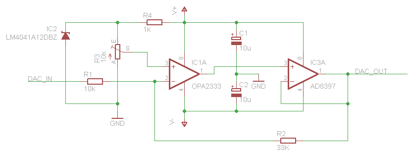

Kann passieren, wenn der OPV zuviel Offsetspannung und Temperaturdrift
reinbringt. Dagegen hilft nur eine Arbeitsteilung. Sprich, man nimmt
einen schwachen, aber genauen OPV mit kleinem Offset und wenig Drift und
macht damit die Spannungsanpassung und dahinter einen Leistungs-OPV mit
viel Strom und Spannungsverstärkung 1. Der darf ungenau sein, denn man
nutzt die echte Ausgangsspannung für die Rückkopplung des genauen OPVs.

Ok, hier mal als Bild.
Es ist eine PRINZIPSCHALTUNG, die ist nicht aufgebaut und getestet,
ebensowenig hab ich im Detail über die Komponenten nachgedacht.
Als Spannungsversorgung braucht man +/-6V ggf. mehr, je nach OPV-Typ.
IC1 soll ein Präzisions-OPV mit wenigen uV Offsetspannung und 0,x uV/K
Temperaturdrift sein. IC3 ein Leistungs-OPV, der beliebig viel
Offsetspannung und Drift haben darf, denn das wird durch IC1
kompensiert, denn der mißt die echte Ausgangsspannung NACH IC3 und
regelt entsprechend nach. IC2 muss nicht sonderlich genau sein, aber
sehr temperaturstabil, also wenige ppm/K Drift aufweisen. Siehe
https://www.mikrocontroller.net/articles/Standardbauelemente#Shuntregler.2FSpannungsreferenz
Wie werden die Widerstände berechnet? Nach dem Superpositionsprinzip.
DAC_IN ist eine Spannung von einem DAC, nehmen wir mal an, daß der
0-3,3V liefert. Diese 3,3V Spannungsänderung sollen am Ausgang DAC_OUT
in 10V Spannungsänderung umgesetzt werden. Also braucht man eine
Verstärkung von min. 10/3,3V = 3. Die wird mit R2 und R1 eingestellt,
das ist ein einfacher, invertierender Verstärker.
V = -R2/R1 = -33k/10k = -3,3
Also haben wir noch ein wenig Reserve.
Dann muss mit dem Trimmer (10 Gang Spindeltrimmer) ein Offset
eingestellt werden, damit bei 0V an DAC_IN +5V an DAC_OUT rauskommen.
Genauer, es sollte die Hälfte der maximalen Spannungsänderung
rauskommen, damit wird es symmetrisch. Die maximale Spannungsänderung
ist 3,3V * 3,3 = 10,9V. Aus Sicht vom positiven OPV-Eingang ist es ein
nichtinvertierender Verstärker, wenn man DAC_IN auf 0V legt
(Superpositionsprinzip).
V = 1+R2/R1 = 1 + 33k/10k = 4,3
Ue = Ua / V = 5,45V / 4,3 = 1,27V
Damit hat man dann folgende Kennlinie
DAC_IN  DAC_OUT
0        +5,45
0,14     +5
1,65      0
3,17     -5
3,3      -5,45
Die Kennlinie ist also invertiert, aber das kann man problemlos in der
Software ausgleichen. Das Ganze kann man leicht kalibrieren, indem man
abwechselnd einen einsprechenden DAC-Wert ausgibt, der +5V und -5V am
Ausgang ergeben sollte. Dann stellt man den Offset so ein, daß beide
Werte betragsgleich sind. Da die Spannungsverstärkung von R1 und R2
abhängt, sollten die genau und temperaturstabil sein, 0,1% mit TK20 oder
so. Wer es ganz exakt haben will, macht eine weitere
Zweipunktkalibierung per Software. Dann ist die Toleranz der Widerstände
egal, es bleibt aber die Temperaturdrift. Man kann aber auch einen 500
Ohm Trimmer in Reihe zu R2 schalten, dann kann man auch die Verstärkung
analog kalibrieren.
Alles in allem ist ein 16 Bit DAC, der auch WIRKLICH im Bereich von 16
Bit STABIL ist, nicht ganz trivial.
