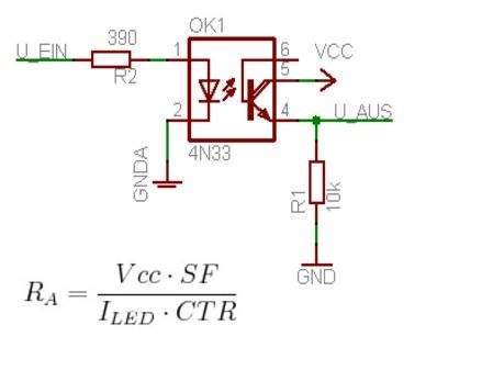

könnte jemand meine Berechnung zum Arbeitswiderstand des Optokopplers
überprüfen mir kommt der Wert so niedrig vor.
Ich möchte einen ACPL-827-30CE verwenden.
http://www.produktinfo.conrad.com/datenblaetter/125000-149999/140241-da-01-en-FOTOTRANSISTOR_OPTOKOPPL_ACPL_827_30_CE.pdf
Der Eingangsstrom für die LED soll 15mA betragen.
Die minimale Verstärkung beträgt 200%
Auf der Ausgangsseite möchte ich eine Spannung von 24V DC schalten.
Sicherheitsfaktor 5
Mit der Formel aus dem Bild 24V*5/(15mA*200) = 40 Ohm
Sind 40 Ohm korrekt? Es kommt mir viel zu gering vor, da im Beispiel für
R1 sogar 10k Ohm veranschlagt sind.

Hier wird munter auf einem höchst wackeligen Fundament gerechnet.
Darum jetzt die Preisfrage:
- wie groß ist die Steuerspannung U_ein
- welcher Strom fließt bei U_aus aus der Schaltung raus
Man kann natürlich beliebig Sicherheitfaktoren einbauen, aber warum
sollte es schlechter ausgehen, als im berühmten worst-case.
