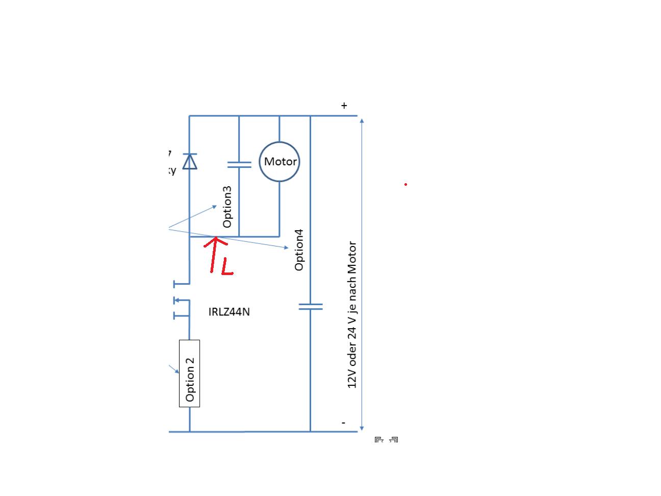

Um die Fragen klarer zu gestalten habe ich ein Schaltschema für eine
Pumpe mit Office-Mitteln vorbereitet (s. Anlage). Die Schaltung auf auf
der Basis von
https://www.mikrocontroller.net/articles/Motoransteuerung_mit_PWM
Kapitel "Schaltungsvarianten - Mosfet mit Freilaufdiode,
1-Quadrantensteller" aufgebaut.
Wenn die Schaltung für eine Pumpe geklärt ist, würde ich sie einfach
6-mal nebeneinander wiederholen. Hier meine Fragen:
1) Ich interpretiere das Datenblatt vom MOSFET so (s. Anlage), dass der
innere Widerstand Drain-Source von 0,025 Ohm nur gilt, wenn die
Gate-Spannung 5 V ist. Wo soll ich den Gate-Widerstand R1 platzieren?
Nach „Option1" oder nach „Option2"? Ich denke nach Option2. Somit ist
der Strom auf max 40 mA nach Arduino-Spezifikation begrenzt.
Gleichzeitig sieht der MOSFET IRLZ44 die maximale Spannung von 5V, damit
der innere Widerstand 0,025 Ohm bleibt. Ist meine Annahme korrekt?
2) Die Widerstände sind so ausgelegt: R1 150 Ohm, Strom 33,33 mA; R2 100
KOhm, Strom  0,05mA. Somit ist der Gesamtstrom für den PWM-PIN 33,38 mA
< 40 mA. Falls 6 PWM-PIN belegt sind, ist der Gesamtstrom 33,38 *6 =
200,3 mA, mit Toleranz 1% dann ca. 202,3 mA. Somit sind die maximalen
Werte nach Arduino-Spezifikation (einzel 40mA und gesamt 200mA) fast
eingehalten. Kann ich die Widerstandswerte so lassen oder darf ich die
200mA auf keinen Fall überschreiten?
3) Wo kommt der Kondensator hin, um die Spannung zu glätten? In Position
„Option3" oder in „Option4"? Wie wird der Kondensator ausgelegt (Typ,
Größe)? Nicht alle Arduino-PWM-Pins haben die gleiche Frequenz.
4) Muss auch eine Induktivität zur Spannungsglättung eingebaut werden?
Falls ja, wohin und wie wird sie ausgelegt?
5) Wie kann man die Energieeffizienz der Schaltung erhöhen? Der MOSFET
verbrät durch den inneren Widerstand Energie. Laut Datenblatt wird der
innere Widerstand niedriger je höher die Gate-Spannung wird. Wenn ich
also am Gate 10V statt 5V anlege, sollte ich im MOSFET weniger Energie
in Wärme umwandeln. Gibt es andere Möglichkeiten (Frequenz ändern,
Anordnung der Komponenten) um die Energieverluste zu minimieren?
Vielen Dank für eure Hilfe

Moin,
Ähh, da fehlen so viele Grundlagen...
Gatewiderstand Option 1. Über Source fliesst der ganze Motorstrom.
Bei den Frequenzen nimm 470Ohm und alles ist schick mit dem Strom aus
dem Arduino. Das reicht.
C: Option 3 und 4.
So hämmerst Du nur auf dem Kondensator rum.
Da brauchst Du Dir hierrüber:
keine Gedanken machen. Rechne mal aus, wieviel am Mosfet verbraten
wird...
Du brauchst natürlich eine Induktivität. Die kommt zwischen Plus Eingang
und Option 3. Dann noch eine Schottkydiode von Minus Motor an Plus
Eingang.
Fertig ist der Buckregler mit Schalter an Masse.
Speicherdrossel 470µH die Idc 2A kann reicht sicher.
Die Schottky sollte auch so ab 2A können.

nimm erstmal ein Labornetzteil und schau nach, ob sich der Motor linear
steuern lässt.
Wenn es jetzt ein BLCD Motor ist, dann wird dieser durch einen
speziellen Motortreiber angetrieben. Ohne die interne Elektronik zu
kennen gilt immer: trial and error.
OK 470 Ohm. Aber warum? Ich habe verstanden, der Widerstand muss so
bemessen sein, dass der Arduino nicht überlastet wird aber gleichzeitig
soll der Strom zum Gate so hoch wie möglich sein. Somit wird die
Gate-Kapazität schnell gefüllt und der MOSFET schaltet schnell um. Die
Energieverluste während der Umschaltung werden somit minimiert.
> C: Option 3 und 4.
OK, aber wie bemesse ich die Kondensatoren in Option 3 und 4?
Ich habe ein bisschen recherchiert und folgende Formel gefunden C = I *
DT / DV.
Wenn ich ein Dv=0,5 V annehme, bekomme ich bei 490 Hz dann 4100µF pro
Ampere und bei 980 Hz dann 2040 µF pro Ampere. Ist die Berechnung für
beide Kondensatoren richtig?

Ohne jetzt alle Einzelheiten gelesen zu haben:
Dein MOSFET-Gate hat eine Kapazität, die die Quelle belastet. Daher
wahrscheinlich Strombegrenzung über 470 Ohm.
"OPTION4" ist ein Stützkondensator für die Betriebsspannung. 100µ63V?
"OPTION3" gehört zum Tiefpass um das PWM-Signal zu glätten. Das könnte
man berechnen oder aus dem Fenster sehen und 10nF zum Test einlöten. Zu
einem Tiefpass gehört jedoch etwas mehr L od. R.
https://de.wikipedia.org/wiki/Tiefpass#Tiefpass_1._Ordnung

Also 5V/0,04 A= 130 Ohm -> 150 Ohm muss gut sein, oder?
Warum aus dem Fenster sehen? So wie die Sache verstehe, muss die
Kapazität in Funktion der Frequenz bemessen werden. Ich habe ein
bisschen recherchiert und folgende Formel gefunden C = I * DT / DV.
beide Kondensatoren nachvollziehbar oder irgendwas übersehen?
Norbert empfiehlt eine Induktivität zwischen Plus Eingang
und Option 3. Speicherdrossel 470µH die Idc 2A kann reicht sicher.
Kannst du das auch empfehlen?
