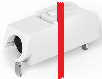

Hallo, ich bin auf der Suche nach einer Klemme ähnlich der Wago 2061. Der Leiter soll jedoch nicht parallel zur Leiterbahn eingeführt werden, sondern kommt von hinten durch die Platine (siehe Beispiel im Anhang). Gibt es so eine Klemme? Polzahl: 1 Ausführung: schraublos (Klemmtechnik) Isolierung: nicht erforderlich Ausführung: SMD, es geht zur Not auch THT Leiterdurchmesser: ca. 1mm Gruß Martin

ja. von der anderen Seite der Platine
Sehr exotisch! Warum kann man nicht eine Klemme auf die andere Seite montieren? Platzmangel?
> Warum kann man nicht eine Klemme auf die andere Seite montieren? > Platzmangel? ja, weil man nicht ran kommt, die Klemme zu entriegeln. Außer die Klemme wäre flach und die Entriegelung wäre seitlich angebracht.

Es gibt Buchsenleisten die so kontaktiert werden, für Board to Board Verbindungen. Die sitzen aber relativ locker leider.
Den einzigen Vorteil in Leiter von unten stecken sehe ich in der Stabilität. Vorausgesetzt die Klemme hält den Leiter kann sie nicht von der Platine gerissen werden.
Sowas vielleicht, wenn Platz genug da ist und Isolation zweitrangig. Arno
Arno H. schrieb: > Sowas vielleicht, wenn Platz genug da ist und Isolation zweitrangig. > > Arno super, genau so etwas habe ich gesucht! Vielen Dank! Gruß Martin

Hier noch eine Alternative von Metz-Connect. Gruß
Tester schrieb: > Hier noch eine Alternative von Metz-Connect. Super, auch Dir vielen Dank!

Was ist das denn für ein Design, das man solche Krücken benötigt?
bedrahteter Motor-Kondensator soll da angeschlossen werden. Je nach
Motorgröße werden unterschiedliche Kapazitäten auf der Platine
verwendet. Kondensator einlöten ist aus diversen Gründen in der
Fertigung nicht erwünscht.
