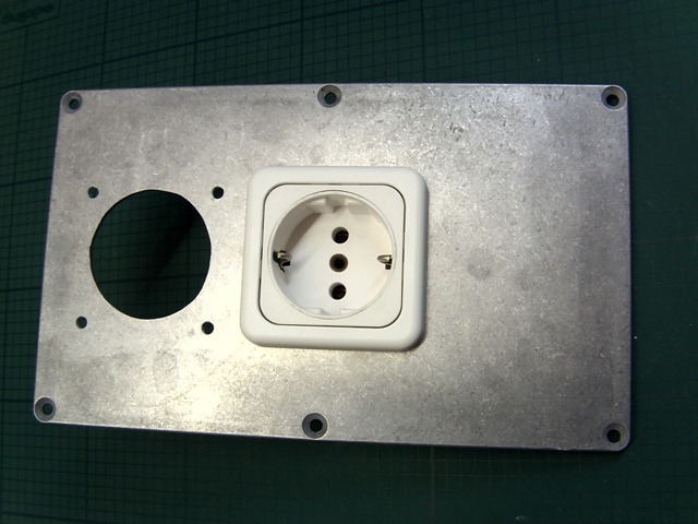

Hallo Ich habe eine Aluminium Druckguss-Gehäuse https://www.conrad.at/de/universal-gehaeuse-200-x-120-x-64-aluminium-druckguss-aluminium-hammond-electronics-1590de-1-st-442783.html und muss ein 43mm Loch machen. Wie macht man so etwas am besten ? Hat jemand ein Tipp ? lg, Jonny

Jonny S. schrieb: > Wie macht man so etwas am besten ? Mit Lochkreissäge das nächstmöglich kleinere Loch bohren (wahrscheinlich 40 oder 42mm) und den Rest mit der Schlosser-Universalwaffe erledigen. Naja, es gibt natürlich auch Leute, die ohne voll ausgestattete CNC-Fräse so eine Bohrung nicht hinbekommen können, ja sogar davon reden, dass das grundsätzlich völlig unmöglich ist (weil sie es halt nicht gebacken bekommen)...
Jonny S. schrieb: > und muss ein 43mm Loch machen. > > Wie macht man so etwas am besten ? Ich würde einen Kreisschneider nehmen. Allerdings brauchst Du einen stabilen Aufbau: Ständerbohrmaschine + auf dem Tisch fest montierter stabiler Schraubstock.

2 mm Aludruckguss und Lochstanze - das wird nichts, das wird bröseln und brechen. Kreis anzeichnen und mit 3-4mm Bohrer ausbohren. Nicht zu starken Vorschub. Den Rest feilen.

Ich würde es mit einer Laubsäge machen, und dann mit einer Halbrundfeile sauber feilen.
Danke für die vielen Ansätze. Ich dachte auch zuerst an viele Löcher ringsrum bohren und dann ausfeilen. Mit der Lochsäge? Ist die den für Metall geeignet - ich dachte die ist nur für Holz ? Aber Laubsäge gefällt mir :-) Ich habe eine Dekupiersäge und auch Metallsägeblätter - mal sehen ob die mit dem Alu-Druckguss zu recht kommt. Vielen Dank an alle Helfer - Danke !!! lg, Jonny

Jonny S. schrieb: > und muss ein 43mm Loch machen Kreisschneider wäre gut, wurde schon genannt. Fräsen mit kleinem Fräser (z.B. 3mm) und Rundtisch, oder mit einer CNC Fräse geht auch, wenn man hat. Laubsäge wird schwer weil man IM Gehäuse kaum Rangieren kann. Lochsäge hilft nicht viel wenn du mit dem Durchmesser nicht zufälligerweise zufrieden bist. Lochstanze läuft Gefahr das Alu zu zerbrechen/splittern zu lassen.

Genau diese Hammondgehäuse lassen sich ziemlich gut mit einem Stufenbohrer im Bohrständer bearbeiten, schon mehrfach mit einem billigen Stufenbohrerset vom Discounter gemacht. Für 43mm gibt es die leider nicht in billig, aber der hier: http://www.ebay.de/itm/Profi-Stufenbohrer-10-45mm-Schalbohrer-Konusbohrer-Kegelbohrer-Fraser-HSS-TiN-/302193953248 kann 40 oder 45mm. Wenn 45mm zu sehr nach Wurfpassung aussieht, dann halt 40 und auffeilen.

Patrick J. schrieb: > PS: Alu-Druckguss lässt sich recht gut sägen. Und Bohren und Feilen. Also Kreis anzeichen, mit vielen kleinen Löchern nahe an der Linie soviel Material wegnehmen wie möglich, Innenteil rausbrechen (kann etwas nervig sein, aber du brauchst ja nur ein Loch), mit der Feile schön bis zur Linie vorarbeiten. Viel Spaß

43mm geht auch schon mit einer Stichsäge und einem schmalen Sägeblatt.

Vielen Dank meine Freunde! Ich hab es mit der Dekupiersäge geschafft. War zwar ein wenig mühselig, aber dafür auch sauber. Problem hat sich damit erledigt - Vielen Dank an alle die helfen wollten ;-)

Jonny S. schrieb: > Ich hab es mit der Dekupiersäge geschafft. War zwar ein wenig mühselig, > aber dafür auch sauber. Musstest Du noch viel mit der Feile nacharbeiten?
Harald W. schrieb: >> Ich hab es mit der Dekupiersäge geschafft. War zwar ein wenig mühselig, >> aber dafür auch sauber. > > Musstest Du noch viel mit der Feile nacharbeiten? Kaum noch. Und es geht auch sehr leicht bei diesem Material. Für beide Löcher hatte ich die Feile keine Minute in der Hand. lg

Stufen- und Schälbohrer hab ich leider nur bis 30mm. Extra einen großen deswegen zu kaufen wäre nicht praktikabel. Mit der Laubsäge ging es ganz gut - nur eben langsam. Aber ich brauche ja nur einen Deckel - müsste man 100 machen, so wäre die Laubsäge keine Option! Gehäuse soweit fertig. Platine ist geätzt - aber in der Werkstatt ist´s heute saukalt - mag nimmer - mal schau´n wie es morgen ist ... lg, Jonny
