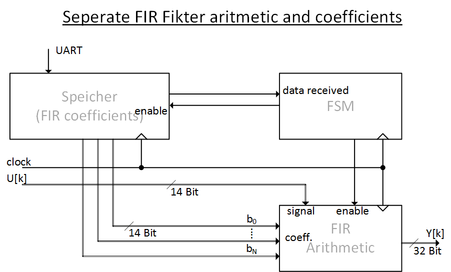

Hallo liebes Forum,
Ich stelle mir folgende Frage:
Ist es sinvoll möglich die Filterkoeffizienten von der Filterarithmetik
bei einem FPGA zu trennen, sodass die Koeffizienten im Nachhinein, nach
der Synthes über bspw. eine UART-Verbindung, in gewissen Grenzen,
geändert werden können?
Dem Anhang ist eine kleine Skizze beigefügt, auf dieser ist eine FSM,
ein Speicher für die Koeffizienten und ein Block für die
Filterarithmetik zu sehen. Dabei steuert die FSM die Freigabe der
Koeffizienten, sollte einmal der Fall auftreten, dass diese während des
Betriebes, also online, verändert werden.
In meiner Vorstellung also:
- Nun gibt es zwei denkbare Arbeitsweisen des FIR Filters - Parallel und
  Seriell.
- Bei serieller Arbeitsweise könnte man, wenn die Taktrate der Clock und
  die Abtastrate des Filter es zulassen, mit einer Datenleitung für die
  Koeffizienten und weiteren Zwischenspeichern auskommen.
  Bei paralleler Arbeitsweise hingegen müssen bei jedem Takt die
  Koeffizienten bereits anliegen und man benötigt dem entsprechend so
  viele Datenleitungen wie Koeffizienten (Multipliziert mit der
  Wortbreite der Koeffizienten).
  Ein Beispiel: 3 Koeffizienten á 14 Bit (3*14 = 42)
  Bei der Synthese/Verdrahtung werden folglich für die Verbindung zw.
  Koeffizienten und Arithmetik 42 Leitungen verdrahtet.
Meine Fragen an dieser Stelle:
- Stelle ich mir den Sachverhalt richtig vor?
- Ist nicht dann der Ressourchenverbrauch bei der Verdrahtung extrem!
  hoch? Bspw. bei einer Filterordnung von N = 50-100.
- Gibt es auch andere Möglichkeiten dies zu realisieren oder die
  Filtereigenschaften, explizite die Koeffizienten, ohne ein erneutes
  Synthetisieren zu ändern?
Bisher waren die Koeffizienten als Konstannten mit synthetisiert worden.
Dies soll jedoch in Zukunft anders realisiert werden. Daher meine Frage
an die experten.
Lieben Dank schoneinmal im Vorfeld.

Klar geht das, prinzipiell macht man das so auch.
Aber: Du musst ev. was zu deinen Randbedingungen (Clock, Resourcen)
erzählen. Typischerweise frisst dir der serielle Ansatz die wenigsten
Resourcen (DSP slices) weg, wenn aber die Geschwindigkeit nicht reicht,
musst du dein Problem a la divide et impera behandeln.
Wenn du hochparallel arbeiten musst, kommst du mit den MAC-Units bzw.
den harten DSP-Slices ev. ans Limit, dann läuft das typischerweise auf
eine distributed-RAM-Geschichte für die Koeffizienten raus, und das mit
dem zweiten Port oder Muxer zum Reinschreiben von aussen wirkt ab einer
gewissen Anzahl sehr "verstopfend" beim Routing.
Beim klassischen seriellen Ansatz nimmst du typischerweise ein
Dualport-BlockRAM, und kannst über den zweiten Port im laufenden Betrieb
die Parameter ändern.

Sicher wird das gemacht und das nicht nur bei FPGAs. Die
Filterkoeffizienten stehen dann in Registern, in RAMs oder in der
pipeline. Bei FPGAs ist diese Betrachtung deshalb interessant, weil bei
der Synthese strukturelle Optimierungen vorgenommen werden können, d.h.
jegliche Multiplikation kann bei bekannten Koeffizienten vereinfacht
werden. D.h. bedeutet Runterbrechen auf stufenweise Additionen, die an
ihrerseits in LUTs aufgespalten werden und zur Mehrfachtermnutzung
führen.
Ob und wieviel das bringt, hängt von den Koeffizienten und der
Abspaltung ab. Manches geht automatisch und wird von der Synthese
beschreibungsunabhängig gefunden, manches aber eben auch nicht. Man kann
die K's ja entsprechend der Aufgabe und der Architektur skalieren und
optimieren, um zu besonders einfachen Koeffizienten und damit kleinen
Filtern zu gelangen, die trotzdem noch in der Spec sind. Die Auflösung
der Daten, die Aussteuerung und der Bandverlauf des Filters, vor allem
auch der Frequenzgang der Daten sind dabei zu beachten. Ein
Messtechnikfilter für 0 .. 20kHz und 16 Bit, ist das z.B. aufwändiger,
als eines für 20Hz bis 20kHz bei 20Bit, wenn es Audiodaten mit typischem
Frequenzgang sind.
Das ist die eigentliche Aufgabe bei der Signalverarbeitung mit FPGAs.
Ansonsten einfach die Steinzeit-Hammer-Methode und die
Standard-Koeffizienten von MATLAB oder dem CoreGen berechnen lassen und
nehmen, was man kriegt.
Hallo, ja geht problemlos, habe ich schon gemacht. Wenn man das FIR
Filter in eine eigene Componente auslagert muss man dorthin aber die
Koeffizienten weiterreichen. Man baut sich halt eine Logik die das
macht.

Strubi schrieb:
> Du musst ev. was zu deinen Randbedingungen (Clock, Resourcen) erzählen.
Die Randbedingungen sind das Entwicklerboard DE2-115 und ein
ADA-Daughterboard von Terasic. D.h. ich arbeite mit einem Cyclone IV
Modell: EP4CE115) und einem parallelen 14 Bit AD-Wandler mit 65 MSPS.
Zum Cyclone IV:
-LEs:              114,480
-Memory:           3,888 Kbits
-I/O:              528
-18x18 Multiplyer: 266
-Clock networks:   20
-PLLs:             4
-Clocks:           4
-Clock speed:      50 MHz
Wenn du die FIR nicht parallel berechnen muss, sondern per MAC, dann ist
das trivial. Man nimmt dazu ein Dual-Port-RAM. Ein Port zum Beschreiben,
der andere liest für den MAC.
Parallel ist es schwieriger, aber nicht unmöglich ...
Die Antwort ist: It depends ... Du musst dir vorher Gedanken darüber
machen, wie lang dein FIR ist und wie schnell du Ergebnisse benötigst,
dann kannst du dich entscheiden.
Ich hab schon 1024-Tap FIR Filter als MAC implementiert (44,1kHz), ich
hab auch schon 64-Tap-FIR-Filter parallel implementiert (4,318...MHz)
... Kommt halt drauf an, was du brauchst.
