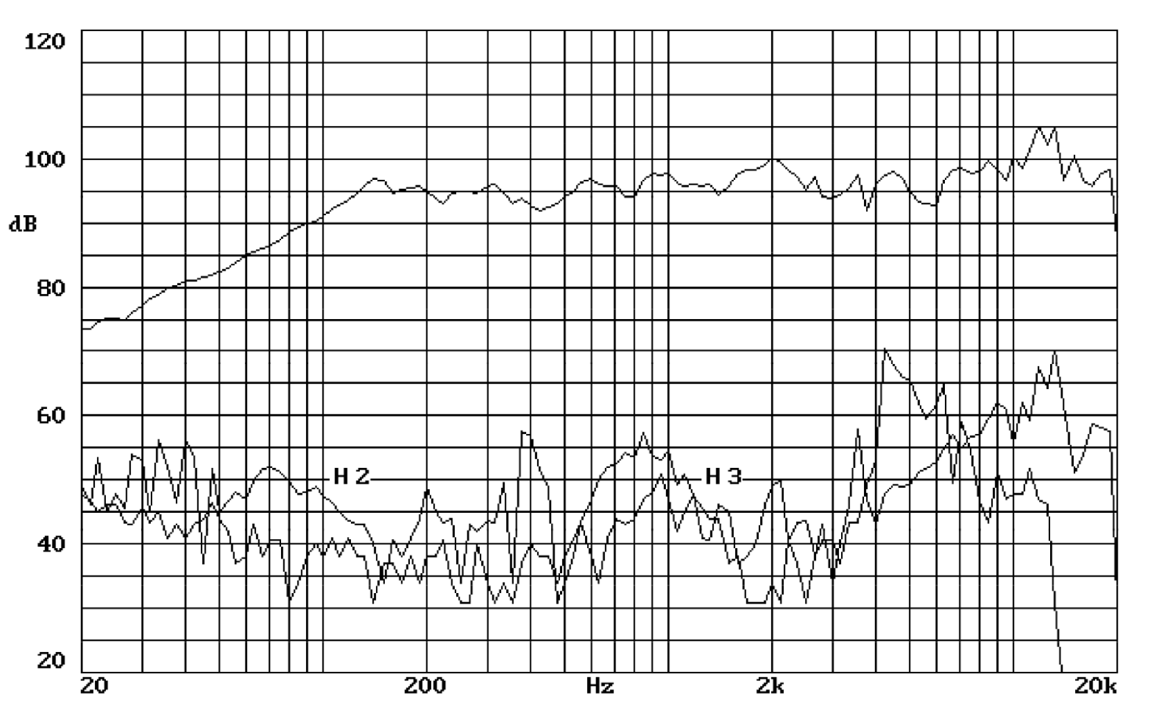

Auf dem Diagramm ist der Schalldruck, sowie die Harmonischen h2 und h3
in einem Frequenzbereich 20Hz-20kHz wiedergegeben. Beispielsweise
beträgt der Schalldruck bei 200Hz 95dB, h2 liegt auf 47dB und h3 auf
37dB. Damit ergibt sich ein Abstand von -48dB (0,4%) für h2 und -58dB
(0,125%) für h3.
Soweit korrekt?
Nun mein Verständnisproblem: Definitionsgemäß ist h2 die erste und h3
die zweite Oberwelle der Grundfrequenz h1. Auf welche Grundfrequenz
bezieht sich jetzt die Angabe von h2 bzw. h3?
Bei der gewählten Frequenz von 200Hz wären dies für h2 100Hz bzw. 66,7Hz
für h3. Wenn dem so wäre, müsste der Abstand zur Grundwelle anders als
ich es oben getan habe, berechnet werden. Der Schalldruck beträgt bei
100Hz 91dB und bei 86dB. Somit ergibt sich ein Abstand von -44dB (0,63%)
für h2 und -49dB (0,36%) für h3.
Kann mich ein Wissender hier erleuchten?
Curtis Mayfield schrieb:
> für eine Grundfrequenz von 100Hz ist h2 bei 200Hz und h3 bei
> 300Hz abzulesen, korrekt?
Nein.
Dich interessiert ja bei 100 Hz der Abstand zur 2. und 3. Harmonischen
bei 100 Hz.
Die Harmonischen schwingen zwar mit 200 und 300 Hz, werden aber
sinnvollerweise trotzdem auf der 100 Hz Line aufgetragen, da sie ja zu
dieser Grundfrequenz gehören und damit man den Abstand eben auch einfach
ablesen kann.
nein, h2 und h3 sind bei 100 Hz abzulesen und werden aber (z.B. durch
Filterung) bei bei 200 und 300 Hz gemessen - aber eben, da sie zur 100
Hz Grundfrequenz gehören, bei 100 Hz aufgetragen.
Just my 2 cent
Gerhard
Wenn man sich das Diagramm mal genau anguckt, sieht man das auch
deutlich.
H2 sackt bei ca. 20 KHz (Grundfrequenz) plötzlich ab, H3 schon bei ca.
16 KHz.
Der Grund dürfte sein, dass die Messung mit 96 KHz durchgeführt wurde,
und die Harmonischen ab diesen Frequenzen einfach nicht mehr gemessen
werden konnten (da > 1/2 Fs).
