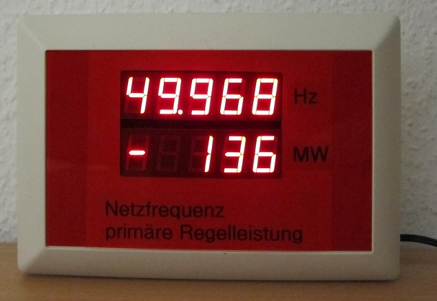

ich möchte euch mein Netzfrequenzprojekt vorstellen:
Netzfrequenzanzeige und Anzeige der primären Regelleistung
privates, nicht kommerzielles Projekt
aufgebaut auf einer Platine mit 2 X 5 7-Seg-Anzeige
keine SMD-Bauteile
sehr einfach nachzubauen
RS232-Schnittstelle (TTL-Pegel)
Universell einstellbar für jedes AC-Netz
(Lastkoeffizienz kann eingestellt werden)
Verschiedene Alarmausgänge / Summer
Vorbereitet für verschiedene Tischgehäuse
Universelles Zubehör (auch für ähnliche Projekte)

Also ein Sinn erschließt sich mir nicht. Zumal... Wo ist eigentlich auf
dem Board ein Quarz?! Mag sein, dass ich den übersehen habe... Aber ohne
Quarz ist das nicht mal ein Schätzeisen.
Und selbst mit Quarz lässt zweifle ich die Präzision der Messung
deutlich an.

Genauigkeit:
der Quarz ist unter dem µController, so erreiche ich eine sehr hohe
Genaugigkeit (ich hatte in einem Prototyp den Quarz mit kleinen Abstand
neben dem µController, und schon war die Netzfrequenz ungenauer. Aber es
gibt auch eine Kalibrierungsmöglichkeit.
Ich habe bei meinen neueren Prototypen eine Genaugikeit im Bereich von
+- 2mHz ohne Kalibrierung gemessen.
Wir wollen in den nächsten Tagen in einer Prüfstelle die Genauigkeit der
Anzeigen nachweisen.

von Timo (Gast)
Wer soll sowas kaufen ? Das ist selbst für den Schreibtisch zu
Altbacken.
Firmen die ihr Netz überwachen kaufen sich anständige Power Quality
Messgeräte, die können schon ein bisschen mehr als nur die Frequenz
messen.

Es ist ein Projekt für den Schreibtisch...
Klar kannst Du Dir ein PowerQuality-Messgerät kaufen... aber mein
Projekt richtet sich ja nicht auf PowerQuality aus, sondern ist
tatsächlich zur Beobachtung der Netzdynamik.
Ich habe es bewußt ohne smd-Tecunik entwickelt, damit auch z.B.
Elektro-Azubis diese Anzeige nachbauen können...
es ist ein "nice-to-have"-Projekt... und macht sich gut auf dem
Schreibtisch
einfach nachbaubar, einfach nachvollziehbar

@Jens Müller
Kannst Du kurz die Herausforderungen an diesem Projekt beschreiben.
Meine das nicht böse aber ich hätte jetzt aus dem Stehgreif gesagt dass
es total trivial ist die Netzfrequenz zu messen.
Ein Atmega mit so einem Quarz hätte ich für eine Präzisionsmessung nicht
erwartet.
Wie sauber detektierst Du die Nullstellen ?
> ich hatte in einem Prototyp den Quarz mit kleinen Abstand neben dem
Das zweifele ich ebenfalls an
von Peter II (Gast)
scheinbar so:
http://pc-projekte.bplaced.net/Netzfrequenz/Teiler/teiler.html
ganz schöner aufwand, da hätte man viele Bauteile sparen können, wenn
man es einfach auf den ADC gibt und den Rest in Software.

von Jens M. (jeprotec)
Timo schrieb:
> @Jens Müller
> erwartet.
Ich war selbst über die Genauigkeit der Messung überrascht...
Die Messungen und Tests habe ich mit einem Prüfgerät der Fa. Omicron
durchgeführt (https://www.omicronenergy.com/de/).
Ausserdem zeigt meine Netzfrequenzanzeige die gleichen Messwerte wie die
Messungen der Webseiten (im Bereich +- 2mHz).
@Nullstelle, du meinst die Nulldurchgänge der Netzfrequenzmessung?

Ich habe die Erfahrung gemacht, dass die Azubis (zumindest im Bereich
Elektroniker Betriebstechnik) keine Lötübungen oder Löterfahrungen im
smd-Bereich machen oder haben.
ich wollte die Nachbaubarkeit es so einfach und universell wie möglich
gestalten, damit auch Elektronikanfänger die Möglichkeit haben, das
Projekt nachzubauen...

Diese Platine ermöglicht die sehr genaue Messung der Netzfrequenz, ist
sehr unempfindlich gegen andere Signale (Rundsteuersignale und
Netzrückwirkungen/Oberwellen) und ermöglicht zusätzlich die galvanische
Trennung vom Netz... gedacht als universelle Vorschalt-Messplatine für
ähnliche Projekte.
Der Hintergedanke der Schaltung ist eine Messung der Netzfrequenz
anstatt über eine konventionelle 50Hz-Filterschaltung.
Die Schaltung läuft als Vorschaltplatine an einem meiner
Netzfrequenzmessungen.
An den Netzfrequenzmessungen verwende ich nur einen Optokoppler zur
Signalaufnahme.

Tatsächlich zeigt dein "Meßgerät" die Abweichung der Netzfrequenz vom
Nennwert 50Hz. Das kann jeder Feld-, Wald- und Wiesen-Frequenzzähler.

(Quarz neben dem Controller läuft falsch, unter dem Controller nicht,
sic!) auch nicht besser.
Nachtrag: da wir hier bei Projekte und Code sind könntest du MINDESTENS
hier drin Code und Layout vorstellen, denn alleine HIER gibt es einige
äußert fähige Ingenieure und Informatiker.
Denn dazu ist, wie  Rufus schon angemerkt hat, das Unterforum Projekte
und Code da.
von Timm T. (Gast)
Klingt ja sehr vertrauenerweckend.

meine Netzfrequenzanzeige ist eigentlich ein sehr einfacher
Freqenzzähler, allerdings eben auf die 50Hz/60Hz-Netzmessung
ausgerichtet.
meine Idee war:
einfach nachbaubar (ohne smd-Technik)
universell einstellbar (über eine Software)
preisgünstig
erweiterbar (RS232, 5 Binärausgänge)
...und das ist der Unterschied zum Feld-, Wald- und
Wiesen-Frequenzzähler...

ich habe vor kurzem die Netzfrequenzanzeige zusammengelötet.
Auf der Platine befindet sich ein Summer, der sich frequenzabhängig
bemerkbar macht, voreingestellt sind 49,8 Hz und 50,2 Hz.
Rein aus Neugier:
Mit welchem Gerät?
Mit einem der CMCs?
Ich dachte wirklich das Ding holt sich die Infos aus dem Netz und zeigt
sie nur Retro an. Das wäre cool.
Aber das misst da irgendwas selbst? Wie unsinnig!

von Purzel H. (hacky)
Grausiglichst. Dann soll ich also so eine Anzeige auf dem Tisch stehen
haben... und falls ich eine zufaellig gewaehlte, zu hohe Abweichung
feststelle, gehe ich durch's Haus und schalte alles ab und verkrieche
mich im Keller ? .. oder was ?
Fuer eine einigermassen sinvolle Anzeige wuerde ich den Verlauf auch
wollen, vielleicht auch das Histogram. Aber eigentlich kann das ein
Arduino gleich ohne irgendwas zu basteln.

Andrew T. schrieb:
> ich
> hatte damals so eine mit PLL
Wozu bräuchte man eine PLL, wenn man die Periodendauer messen könnte?
