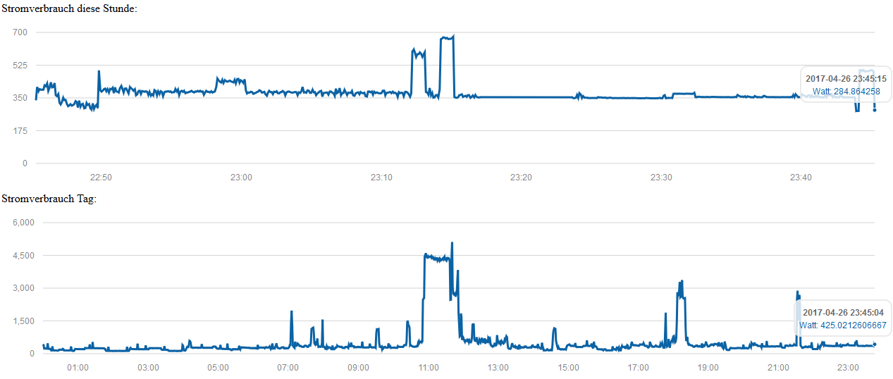

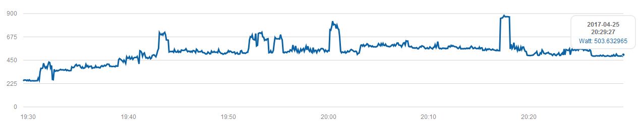

Dargestellt werden die Daten mittels PHP/JavaScript im Zeitfenster von
1h. (siehe Anhang, Chart zeigt nur P_TOT_W)
Gerne möchte ich nun auch längere Zeiträume (z.B. einen Tag) in diesem
Chart "schön" anzeigen lassen. Aufgrund der Auflösung (5sek.) kommen da
pro Tag 17280 Datensätze rein. Problem:
Darstellung/Erstellung des Charts dauert bei einem Tag recht lang und
selbiger sieht dann schrecklich aus.
Nur jeden x-ten Datensatz darstellen fällt weg da zu Ungenau.
Meine Idee wäre es, x Datensätze zusammen zu fassen (Gruppe bilden) und
aus diesen Werten der Gruppe einen Durchschnittswert zu ermitteln
welcher dann an den Chart geht.

von Michael F. (maiestro)
>Thomas Sch.:
>Über welchen Zeitraum (1 Tag/ 1 Woche/ ..) benötigst Du die Daten mit
>einer gleichbleibenden Auflösung von 5 sec ?
So genau habe ich mir das noch gar nicht überlegt - Ich würde jetzt
einfach mal auf einen Monat tendieren, nach diesem Monat dann AVG auf
eine Minute und nach einem Jahr AVG auf eine Stunde. - Ja glaub das hört
sich nicht schlecht an :)
>Thomas Sch.:
>Wie groß wird dadurch Deine Datenbank Im Lauf der Zeit?
Die Datenbank läuft nun etwa einen Monat und hat eine Größe von ca. 65MB
- DBDump wird jeden Tag erstellt.
Dein Link (http://www.office-loesung.de/ftopic252086_0_0_asc.php) hat
mich weitergebracht und behandelt eigentlich genau mein Problem. Habe
nun den Access/MSSQL Query vom letzten Post (von ukug14) auf MySQL
umgeschrieben. Folgendes ist dabei raus gekommen:
SELECT   DAY(Zeit) AS tag,
         HOUR(Zeit) AS stunde,
         MINUTE(Zeit) AS minut,
   Zeit,
         Avg(P_TOT_W) AS VarValue
FROM     Energie.data
WHERE    Zeit >= cast((now()) as date) AND Zeit < cast((now() + interval 1 day) as date)
GROUP BY DATE(Zeit),
         HOUR(Zeit),
         MINUTE(Zeit)
ORDER BY DATE(Zeit),
         HOUR(Zeit),
         MINUTE(Zeit);
Bsp. Output:
# tag, stunde, minut, Zeit, VarValue
26, 0, 0, 2017-04-26 00:00:00, 429.2319717500
26, 0, 1, 2017-04-26 00:01:03, 393.0951662727
26, 0, 2, 2017-04-26 00:02:02, 233.4331887273
26, 0, 3, 2017-04-26 00:03:00, 232.3503825000
26, 0, 4, 2017-04-26 00:04:03, 242.4057950000
26, 0, 5, 2017-04-26 00:05:02, 228.5809590000
26, 0, 6, 2017-04-26 00:06:00, 226.7020874167
26, 0, 7, 2017-04-26 00:07:03, 226.1996791818
26, 0, 8, 2017-04-26 00:08:02, 476.4118790909
26, 0, 9, 2017-04-26 00:09:00, 272.0727144167
Soweit sieht das ja schon mal nicht schlecht aus. Die ehemals
12Werte/Min. werden nun mittels Durchschnittsberechnung auf eine Minute
verdichtet (Habe dies sicherheitshalber einmal händisch nachgerechnet -
passt :) ) Im Anhang findet man die Chart-Darstellung der Daten über den
gesamten Tag.

Ein gutes Stück weiter bin ich heute gekommen. Mein Ziel war es ja eine
Auflösung feiner als ein Minute zu bekommen. Nach einigen Versuchen ist
nun folgendes dabei heraus gekommen:
SELECT
  DAY(Zeit) AS tag,
  SECOND(Zeit) AS sec,
  truncate(round(SECOND(Zeit) / 21,1), 0)  as rounded,
  Zeit, Avg(P_TOT_W) AS VarValue
FROM Energie.data
  HOUR(Zeit),
  MINUTE(Zeit),
  rounded
  HOUR(Zeit),
  MINUTE(Zeit),
  rounded;
Resultat:
# tag, stunde, minut, sec, rounded, Zeit, VarValue
28, 0, 0, 1,  0, 2017-04-28 00:00:01, 254.6620255000
28, 0, 0, 23, 1, 2017-04-28 00:00:23, 254.2812727500
28, 0, 0, 44, 2, 2017-04-28 00:00:44, 254.6805826667
28, 0, 1, 0,  0, 2017-04-28 00:01:00, 254.7782975000
28, 0, 1, 21, 1, 2017-04-28 00:01:21, 254.1857337500
28, 0, 1, 42, 2, 2017-04-28 00:01:42, 252.3029402500
28, 0, 2, 3,  0, 2017-04-28 00:02:03, 256.1330412500
28, 0, 2, 24, 1, 2017-04-28 00:02:24, 251.7199972500
28, 0, 2, 46, 2, 2017-04-28 00:02:46, 254.6502276667
Kurze Erläuterung:
Ich nehme jetzt einfach die Sekunden des timestamps 'Zeit' zur Hand und
berechne neue Gruppe nach denen ich dann gruppiere.
Besser sichtbar wird es, wenn eine Ergebnistabelle ohne dem "GROUP BY
rounded" und "ORDER BY rounded" erstellt wird:
28, 0, 0, 1,  0, 2017-04-28 00:00:01, 260.1326600000
28, 0, 0, 7,  0, 2017-04-28 00:00:07, 253.1130220000
28, 0, 0, 12, 0, 2017-04-28 00:00:12, 253.8610690000
28, 0, 0, 17, 0, 2017-04-28 00:00:17, 251.5413510000
28, 0, 0, 23, 1, 2017-04-28 00:00:23, 252.9790340000
28, 0, 0, 28, 1, 2017-04-28 00:00:28, 260.8338320000
28, 0, 0, 33, 1, 2017-04-28 00:00:33, 251.8879390000
28, 0, 0, 38, 1, 2017-04-28 00:00:38, 251.4242860000
28, 0, 0, 44, 2, 2017-04-28 00:00:44, 252.2796780000
28, 0, 0, 49, 2, 2017-04-28 00:00:49, 251.9911040000
28, 0, 0, 54, 2, 2017-04-28 00:00:54, 259.7709660000
28, 0, 1, 0,  0, 2017-04-28 00:01:00, 260.4844970000
Im obigen Beispiel erhalte ich die AVG Werte im 20sek. Zeitfenster mit
drei Gruppen (0,1,2).
Die Zeile aufgeschlüsselt mit Sekunde: 7:
7 / 21 = 0.33333...
round(0.33333 ,1) = 0.3 (Auf eine Nachkommastelle runden)
truncate(0.3 ,0) = 0 (Nachkommastelle wegschmeißen)
Bei 30sek (==6Werte) erhält man zwei Gruppen (0,1) damit würde die
rounded Zeile folgendermaßen lauten:
truncate(round(SECOND(Zeit) / 31,1), 0)  as rounded,
Höhere Werte als 30sek. machen keinen Sinn. (Zumindest in dieser
Berechnungs- & Verwendungsweise). Die nächsthöhere Vergröberung wäre
demnach wieder 1sek.
Ich weiß jetzt nur nicht ob das besonders gut gelöst ist, vielleicht hat
jemand eine bessere/performantere Vorgehensweise für mich...
Ich werde jedenfalls noch weiter experimentieren und gegebenenfalls
weiter Berichten.
Ein schönes Wochenende
Michael
