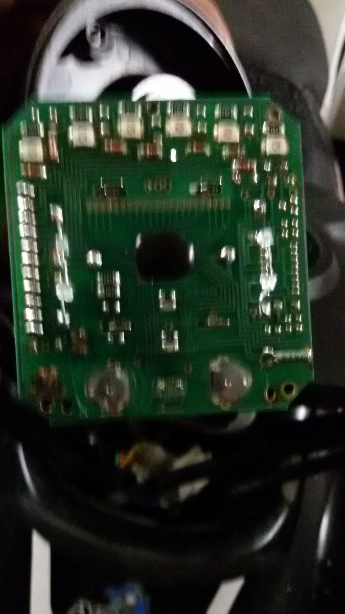

ich hoffe Ihr könnt mir weiterhelfen.
An meinem Quad funktioniert das Digitale Tacho leider nicht mehr.
Auf derselben Platine sind auch Kontrollleuchten für Blinker, Gang,
u.s.w... angebracht. Die funktionieren weiterhin, nur die digitale
Anzeige der Geschwindigkeit nicht.
Wie kann ich prüfen ob die Digitalanzeige ok ist? (ich hoffe ihr
versteht was ich damit meine - der kleine Bildschirm)? Ein neues Tacho
gibt es nur komplett, kostet ~200€ :-(
Die Digitalanzeige müsste beim Drücken der Knöpfe, bzw. bei Signal vom
Magneten anspringen - tut Sie leider nicht.

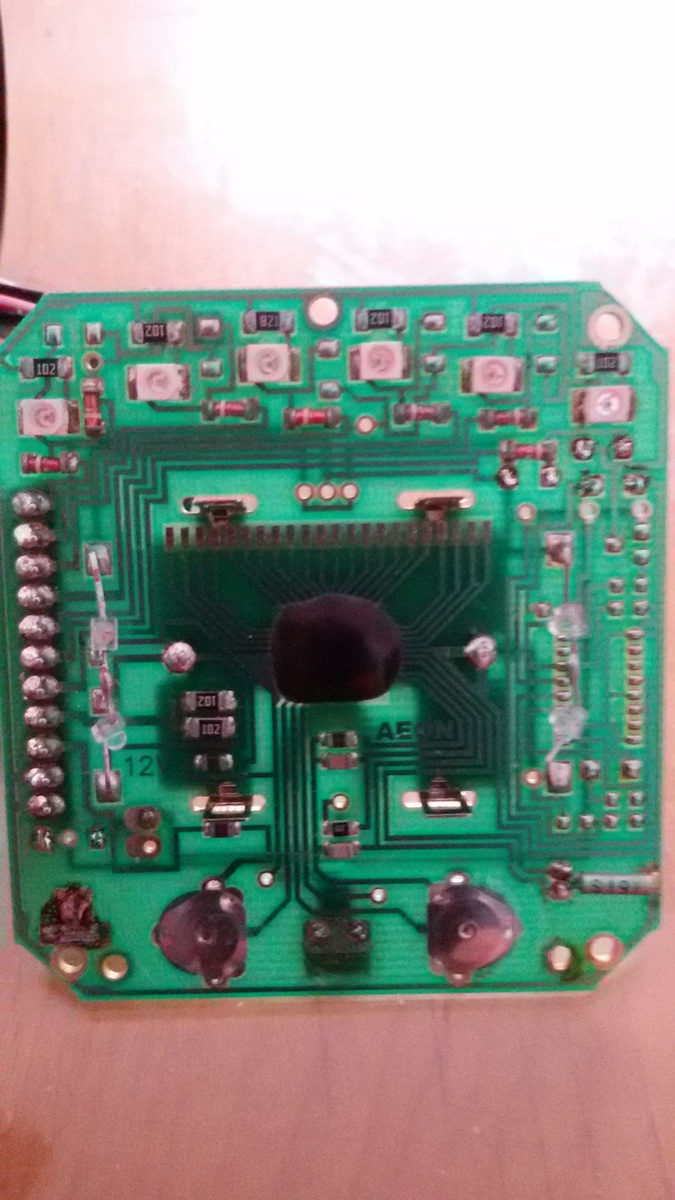

#4989722
Dennis K. schrieb:
> mal das Display genauer anschauen und versuchen eine Typenbezeichnung zu
> finden. Wenn gefunden nach einem Datenblatt googlen und VDD und GND mit
> einem Multimeter messen.
> Liegt dort Spannung an?
Hast du dir mal die katastrophal unscharfen Bilder angesehen?
Zumindest auf dem dritten ist gerade noch zu erahnen, dass es ein Custom
Display mit Zebragummianschluss ist.
Wenn Sie nicht mal Fotos hinkriegt, kann sie an sowas keine Fehler
finden und erst recht nicht reparieren.
Also, flugs in die Tonne damit.

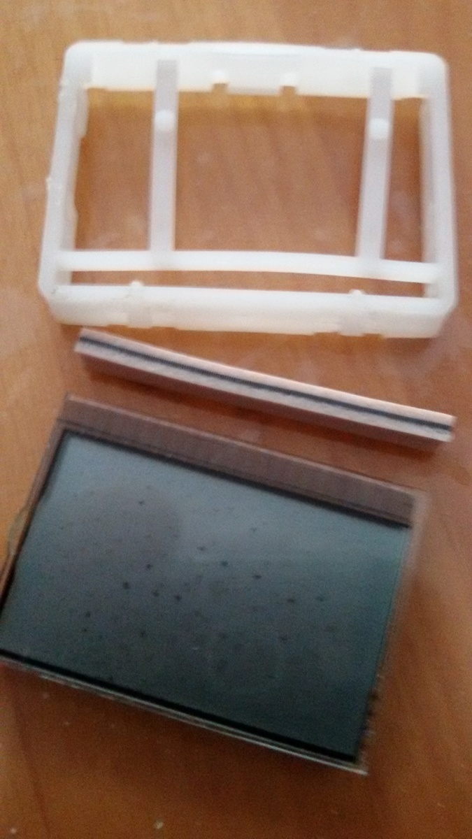

OP #4989755
@Dennis K.:
Auf dem Display ist keine Bezeichnung zu finden, d.h. ich kann da nichts
durchmessen? Oder gibt es da noch eine Möglichkeit? Ich habe nochmals
ein Bild vom Display angehängt. Auf dem Display sind schwarze
unregelmäßige Punkte.

Gast #4989765
S. F. schrieb:
> Wäre schade wegen dem unscharfem Bild das Teil wegzuwerfen.
Nicht 'wegen dem unscharfem Bild' sondern weil es sich aller Voraussicht
nach um ein 'Custom LCD' handelt. Das wird i.d.R. nur für einen
bestimmten Kunden hergestellt (der dann entsprechende Ersatzteilpreise
verlangen kann). Was willst Du denn auch an dem rückseitigen 'glob drop
chip' messen?
#4989767
Du könntest versuchen vom  Stecker aus die Versorgungsspannung zu
verfolgen bis du zum Display kommst.
Wenn du dort ankommst und auch Spannung am Display anliegt ist die
Wahrscheinlichkeit sehr hoch, dass es defekt ist.
Ich hab hier schon Pferde kotzen sehen.
Wenn jemand hier das Display kennt (ich leider nicht) und eine
Pinbelegung hat und hergibt könnte man noch einmal messen.
Die schwarzen Flecken auf dem Display verheißen aber schon nichts gutes.
Ich denke es ist defekt.

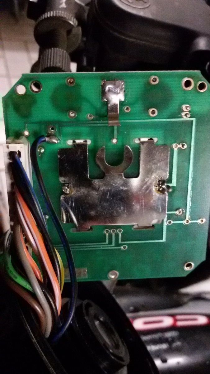

OP #4989780
Michael B. schrieb:
> S. F. schrieb:
>> nur die digitale Anzeige der Geschwindigkeit nicht.
> Funktioniert das ganze LCD nicht, nicht mal ein aufblinken beim
> Einschalten, oder zeigt es doch irgendwas an nur die Geschwindigkeit
> nicht (z.B. durch dauerhafte Anzeige von 0).
Das LCD zeigt nichts an. Das Display wird von einer 2032 3V Batterie
versorgt, d.h. wenn die Batterie gewechselt wird, ist der km-Zähler
wieder bei "0"
OP #4989851
Michael B. schrieb:
>> wieder bei "0"
> Woher willst du das wissen, wenn das LCD nichts anzeigt ?
Ich weiß es, da es vor dem Winter noch funktioniert hat. Wenn die
Batterie mal leer war, war der km-Zähler wieder bei "0".
