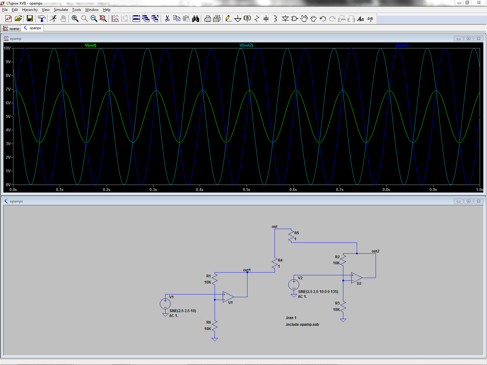

Was passiert, wenn zwei OPVs (LM2904 als nichtinvertierende Verstärker)
gegeneinander arbeiten?
Konkret: einer sollte 10 V "ausgeben" und einer 0 V.
Im der angehängten Simulation mit idealen Bauteilen und gleichen
Leitungswiderständen passiert das Erwartete: mittlere Spannung.
Der reale OPV kann aber mehr "sourcen" als "sinken"; leider weiß ich
nicht, ob/wie das zu simulieren ist.
In der echten Schaltung ergeben sich offenbar ca. 10 V - liegt das an
der Asymmetrie oder muss es eine andere Ursache haben?
LTSpice
Einer wird gewinnen.
Die Fertigungsstreuungen werden bei einem die Strombegrenzung schon bei
kleineren Strömen zuschlagen lassen als beim anderen, das kann bei
'sink' auch anders sein als bei 'source'.
Diese Fertigungsstreuung gibt es bei LTSpice nicht, daher ist die
Simulation solcher Sachen Quatsch.
Der stärkere wird gewinnen, möglicherweise erreicht er aber nicht mehr
den durch die Rückkopplung vorgesehenen Spannungspegel.
Es ist also eine blöde Idee, 2 Ausgänge parallel zu schalten.
Das ist genauso sinnlos wie die Frage: "Was passiert wenn ich meinen
Golf und meinen Audi-A3 gegenüberstelle und dann die zwei Fahrer den
ersten Gang einlegen und Vollgas geben".
In der Simulation ist einer stärker, in der Realität sind danach beide
kaputt.
Was also soll diese sinnlose Frage?
Man hängt zwei OP Ausgänge nicht einfach parallel, sondern wenn über
eine 3. OP Schaltung oder ein Widerstands (und oder Dioden) Netzwerk.
Wenn du das simulieren willst teile den Lastwiderstand auf in 2 Stränge
und schalte vor jeden Widerstand eine ideale Diode in unterschiedlicher
Sperrrichtung.
Die Opamp-Modelle sind bezüglich Ausgangstreiberfähigkeit oftmals gar
nicht modelliert. Deshalb machen solche Simulation erst dann Sinn,
nachdem man durch eine  Analyse(Simulation) die Treiberfähigkeit des
Modells überprüft hat.
Die Modelle werden meistens nur anhand des Datenblattes gemacht. Da
steckt also kein Insiderwissen in den Modellen. Da im Datenblatt aber
vieles nur ganz grob und typisch spezifiert ist, sollte man die
Eigenschaften der Modelle nicht überbewerten. Am Ende zähllen nur die
garantierten Spezifikationen.
Ja, aber es hat "funktioniert". Ich konnte es mir nicht erklären.
Die versuchte Demonstration des "Kurzschlusses" mit zwei Labornetzteilen
(älteren Baujahrs) hat leider auch nicht den gewünschten Effekt gehabt -
kein Strom, aber die höhere Spannung auf beiden Voltmetern... offenbar
nicht als Senke ausgelegt.
Danke auch für die Hinweise zur Simulation.
