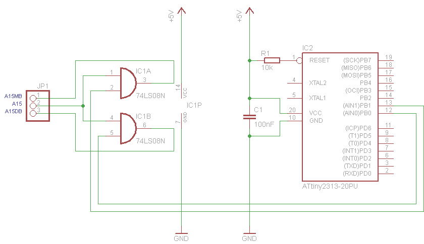

Ich habe da eine Hardware die mittels Kippschalter abschaltbar ist.
http://e4aws.silverdr.com/resources/dolphindos2/dd2_schematic_rev2g-0.png
(Es handelt sich um DolphinDOS2 für die Commodore 1541-II)
Zuständig dafür sind die Lötpunkte von JP1, 1-2 ... EIN, 2-3 ... AUS
Diese würde ich nun gerne mit einem AVR schalten können.
Mir wurde dazu bereits ein Vorschlag gemacht, dies mittels zwei
UND-Gatter.
(siehe Anhang)
Nun wurde allerdings noch erwähnt zwei Inverter dazwischen zu hängen, da
beide AVR-Ausgänge niemals gleichzeitig auf HI stehen dürfen und dieser
beim Powerup allerdings diesen Zustand hat.
Ist das wirklich so? Trotz dem wie die AUSGÄNGE konfiguriert sind?

Die dürfen nicht beide auf high stehen weil das mit den Gattern blöd
wäre. An sich spricht ja nichts dagegen 2 Ausgänge zu setzen. Aber nach
dem Reset sind die Ausgänge ja auch input high z geschaltet.
Wäre auch möglich einen mux und nur einen Atmel Pin zu benutzen.
Wie schnell ist denn eigenttich der bus? Nur mit Software schafft man
das nicht evtl?

Du könntest versuchen einen 4051 zu nehmen, dann kann man z.B.
Y0 auf A15MB
Y1 auf A15DB
A15 auf Z legen und mit S0 vom avr umschalten wenn S1,S2 auf low gepackt
sind. Ob das einen Vorteil bietet ist aber die Frage.

ist das lange her...
A15 von der CPU wird entweder mit A15 vom Board der 1541 verbunden oder
mit der DolphinDOS-Logik. Problem ist etwas, daß A15 vom Board bzw. doe
Logik von DoplhinDOS jeweils mit den 1k Widerständen auf Low gehalten
werden muß.
Primitive Lösung: DIL-Relais mit Umschalter...
Ansosten ist die Lösung auf der Schaltung oben schon so richtig.
Die PowerOn-Bedingung des AVR kannst Du auch mit einem PullDown an einem
der AVR-Ausgänge erzwingen, 1k wäre da genauso machbar.
Wenn beim Start beide als H erkannt werden stürzt zumindest die Floppy
ab. Wenn der AVR aber mit an den 5V der Floppy hängt dürfte garnichts
passieren, weil die Resetverzögurung der 1541 recht lang ist und bis
dahin ist A15 vom 6502 im Tristate.
