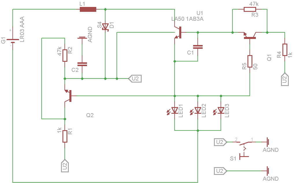

OP #4992439
Im Gehäuse selber ist kein Platz, da könnte man höchstens einen Schalter
außen anbringen.
Zum Schaltplan:
U1 ist nicht das richtige Symbol, ist ein Bauteil mit 4 Anschlüssen.
U2 ist vergossen.
Den Aufdruck von Q1 und Q2 konnte ich bisher nicht entziffern, weiß auch
nicht genau ob die richtig herum eingezeichnet sind.
Gast #4992557
Aber für die Mühe gibt es von mir jedenfalls trotzdem einen Pluspunkt.
Das scheint die klassische Transistorlösung mit Spule zu sein.
Die gibt es auch mit nur zwei Transistoren.
