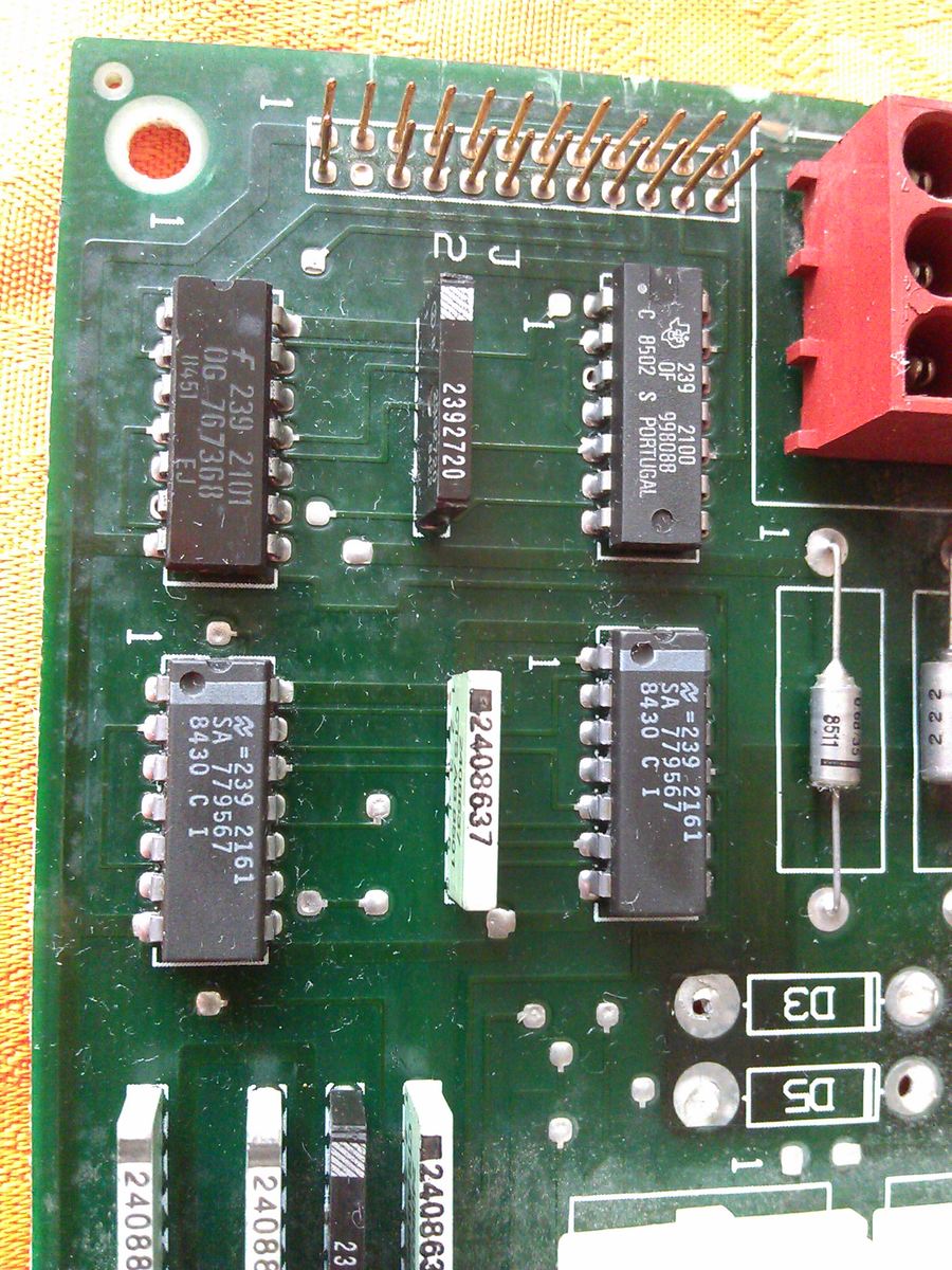

Wertes Eggsbertenforum,
im Anhang ein Foto einer PCB (Herkunft, Funktion, etc unbekannt) worauf
4 ICs zu sehen sind.
Ich hätte gerne Hilfe zur Identification - mein Google will mir dazu
nicht behilflich sein; vllt. ist mein Query unpassend...
Danke im voraus :-b

hinz schrieb:
> Kannst du ahnen weshalb die kundenspezifisch gestempelt wurden?
das lassen die Hersteller der Geräte machen um sich nicht in die Karten
schauen zu lassen. HP war und ist da auch ganz groß mit bei.

Peter D. schrieb:
> Es kann sein, daß auf der Unterseite noch die Originalbezeichnung
> steht.
> Sowas hatte ich mal. Kannst ja mal einen auslöten. DIP-14 läßt sich ja
> noch gut auslöten.
dann kann er die Logik ja auch gleich ausklingeln. Zumindest die
Standardgatter, etwas davon würde das Layout ja auch verraten.

Oliver K. schrieb:
> Stempelcode/Widerstandsnetzwerk/ und Art der Platine (erinnern mich)
> sind mit Sicherheit von IBM
> Ohne Gewähr:
> 2392101 = 7402
> 2392161 = 7406
> Mfg.
:-) schon möglich, ich weiss nicht mehr woher ich vor ZENSUR Jahren
die PCB her habe.
Es sind bloss diese 4 ICs, einige SOD-64 Dioden "RR TFK 505" und TO-220
Transistoren "RT-467 / m8448" und grobe Stecker drauf. Vermutlich ein
Power-Überwachungs-Karte aus EDV...
Alles Custom-Labels, nix googelable...
Aber o.g. Angaben machen ein Versuch versuchenswert ;-)
