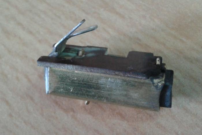

Hallo!
Ich habe eine alte Metabo Bohrmaschine geschenkt bekommen.
Das Problem ist, sie geht nicht mehr - oder, zumindest nur manchmal und
dann auch nur kurz.
Außerdem gibt es recht starkes Bürstenfeuer.
Mit diesen Informationen, denkt ihr da an die Kohlen?
Sind das typische Symptome?
Tatsächlich sind die Kohlen schon wirklich kurz,
ich möchte aber vermeiden neue Kohlen zu kaufen wenn die Symptomatik
eigentlich eher für ein anderes Problem spricht.
Herzlichen Dank im voraus,
Flo

Stephan schrieb:> starkes Bürstenfeuer kann ein Indiz für einen Schluss im Rotor sein.> Das sollte man prüfen.
Es ist vielleicht noch folgendes zu bemerken:
1) Das Bürstenfeuer ist nur subjektiv gesehen stark, ich hab keinen
wirklichen Vergleich (das Bürstenfeuer das auf Wikipedia zu sehen ist,
ist WESENTLICH schlimmer)

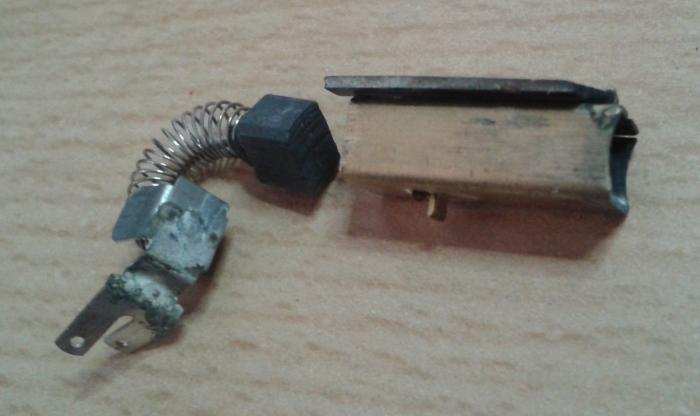

2) Das Bürstenfeuer begrenzt sich auf die Seite, bei der die Kohle so
kurz ist wie auf dem Bildern zu sehen, die andere Seite sieht besser aus
und dort habe ich kein Bürstenfeuer festgestellt

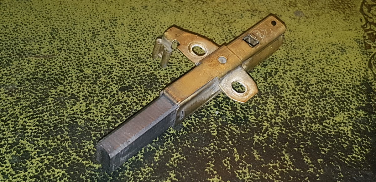

Die Kohlen sind eindeutig runter. Im linken Bild guckt die ja kaum noch
aus dem Halter raus. Also ersetzen (nicht miteinander tauschen).
Wenn die Kohlen nur noch geradeso auf am Kollektor anliegen, aber nicht
mehr richtig draufdrücken, dann sieht man solche Symptome wie
verstärktes Bürstenfeuer (anfangs einseitig, weil es die Kohlen ja nicht
komplett synchron runterschruppelt), schlechter bis gar kein Anlauf
mehr, bzw. unwilliger Lauf.

Ich habe die Kontakte des Anker und die Kohlenflächen mit Lösungsmittel
gereinigt. Wenn der Motor mal läuft, Funken.
Wie kann es überhauot sein, dass er mal läuft (offenes Gerät, ab und
an), und wenn Ich es wieder zusammenbaue wieder nicht.
Da sind doch keine beweglichen Kabel im Inneren. Kann es trotzdem einen
wackelnden Bruch geben?
Ich habe beim letzte Motor laufen lassen das "Feuer" gefilmt.
Ich finde es ist vergleichen mit Wikipedia etc. schon heftig.
Es bringt wohl auch nichts es nach dem Reinigen noch mal x Zeit
einlaufen zu lassen? Wenn der Motor eh hin ist, kann da noch was
schlimmeres passieren?
Kann die Elektronik vor dem Motor Schaden nehmen?
Tobias C. schrieb:> Kann die Elektronik vor dem Motor Schaden nehmen?
Die ist zwar meist robust aufgebaut, aber gegen schwere Schlüsse im
Rotor oder Stator ist sie auch nicht gefeit. Miss mal, wie oben
beschrieben, den Widerstand zwischen den Kohlen und drehe dabei den
Motor langsam durch.
Tobias C. schrieb:> Wie kann es überhauot sein, dass er mal läuft (offenes Gerät, ab und> an), und wenn Ich es wieder zusammenbaue wieder nicht.
Kann z.B. vom schlechten Andruck der verbrauchten Kohlen auf den
Kommutator herrühren.
Ist typisch für verbrauchte Kohlestifte. Mach mal Fotos.
Den Motor so nicht weiter betreiben sonst verbrennt der Kollektor und
das war's dann für den Motor.
Anbei ein Foto.
Wenn ich die 24 Kontakte (zwei Kontakte nebeneinander sind so breit wie
die Kohlen) nebeneinander durchpiepe, und immer den rechten als linken
des nächsten Paar nehme, sind da zwei Stellen wo es kein Piep gibt.
Gegenüberliegende durchtesten ist in dem Gehäuse nicht so einfach, aber
wenn Ich einfach einen Kontakt links durch die Kohlenöffnung halte, und
alle in frage kommenden auf der andere Seite berühre piept es meist
überall.
Da gibt es aber zwei Kontakte nebeneinander die zwar miteinander
Durchgang haben (piepen), aber mit keinem Gegenüber.
Ist der Anker damit unbrauchbar hinüber?
Und führen solche Fehler zum Funkenfeuer?
@ Ben B.
Macht es denn einen Unterschied wenn der Anker schon Defekte hat?
Bis auf ein paar Sekunden für ein Test und Video habe ich das nicht
durchlaufen lassen. Ist aber deutlich.
flodo schrieb:> Außerdem gibt es recht starkes Bürstenfeuer.Tobias C. schrieb:> Kein solches "Bürstenfeuer", einfach kein Lauf mehr.
Warum dann nach >2 Jahren in nen falschen Thema posten?
Tobias C. schrieb:> wo es kein Piep gibt
In dieser Stellung würde der Motor auch nicht anlaufen. Ich redete aber
eigentlich von 'Widerstand messen' und nicht Durchgang prüfen. Denn nur
mit Widerstand messen kannst du rausfinden, ob der Rotor nun
Teilschlüsse hat oder nicht.
So oder so - der Motor ist hinüber, denn reparieren kannst du sowas
nicht.
> Da gibt es aber zwei Kontakte nebeneinander die zwar miteinander> Durchgang haben (piepen), aber mit keinem Gegenüber.
Das ist schlecht, da hat der Motor wohl den Arsch hochgerissen.
Klar gibt das Bürstenfeuer weil an dieser Stelle einmal pro Umdrehung
und Kohle der Stromfluß unterbrochen wird. Kann auch sein, daß sich die
defekte Wicklung bei Betriebsspannung anders verhält als bei
Messspannung aus dem Piepser. Das magnetische Wechselfeld mit seinen
transformatorischen Eigenschaften macht den Rest.
Denke Du brauchst einen neuen Läufer bzw. neuen Motor oder neues Gerät.
