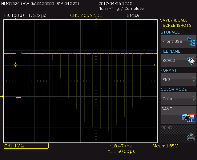

Hallo Leute!
Ich versuche gerade auf einem Zynq 7030 den CAN-Controller zu verwenden.
Die Tx und Rx-Leitungen sind auf die Pins U8 und U9 geroutet. Ich kann
nur ein Frame abschicken und danach muss ich den Controller neu starten,
um ein weiteres Frame zu schicken. Mit dem Oszilloskop hab ich die
Tx-Leitung gemessen (Screenshot im Anhang). Die Bitrate ist auf 500.000
kbps gestellt.
Mir kommt die Messung ziemlich eigenartig vor und das sieht mir nicht
nach einem richtigen Frame aus. Kann mir da vielleicht einer
weiterhelfen und erklären wo der Fehler sein kann?
#4990004
Fabian S. schrieb:
> Ich kann
Hast Du denn jemanden am CAN Bus, der für den Frame ein ACKnowledge
schickt?
Ansonsten versucht ein CAN Controller immer wieder diesen Frame
loszuwerden und nimmt keine neuen mehr entgegen.
Der Screenshot sieht aber in der Tat seltsam aus. Schau Dir doch mal die
Impulse genauer an. Vielleicht stimmt Deine Bitrateneinstellung nicht
und das sind garkeine Impulse sondern ganze Frames.
Mal abgesehen davon finde Ich die von Dir gewählte Timebase etwas
seltsam. 100µs bei 2µs erwarteter Bitdauer.

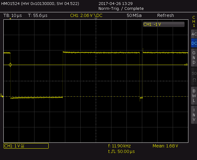

OP #4990027
Es gibt keinen anderen Teilnehmer und somit auch kein ACK. Als ich vor
einiger Zeit mit dem Zybo gearbeitet habe, hat da der Controller solange
ein ein Frame gesendet, bis ein ACK kommt. Vermutlich verhält es sich
hier nicht so, weil anderer Zynq und anderes Linux-Image.
Die 100µs kommen daher, damit man da den ganzen Signalverlauf sieht. Ich
habe noch einen Screenshot mit 10µs/div. Die einzelnen Impulse sind
einfach nur Impulse und keine Frames.

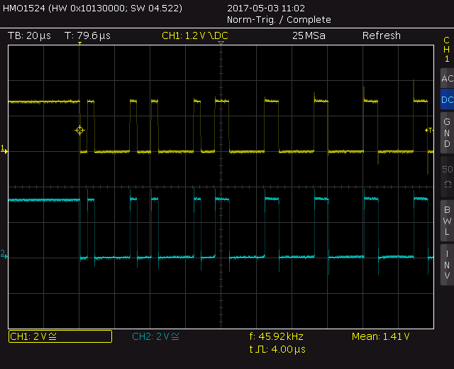

Jetzt habe ich die Leitungen auf zwei andere Pins umgeleitet und bekomme
ein anderes Signal heraus. Das Signal schaut besser aus, ist aber immer
noch kein gültiges CAN-Signal. Am Anfang sieht es noch richtig aus
(SCR07.PNG), aber dann wird es zum PWM-Signal mit doppelter Bitzeit. Das
PWM-Signal bleibt solange (SCR06.PNG), bis die Rx-Leitung abgesteckt
wird. Die Screenshots wurden mit halber Bitrate gemacht, aber bei der
eigentlichen Bitrate schaut es gleich aus nur mit halben Bitzeiten.

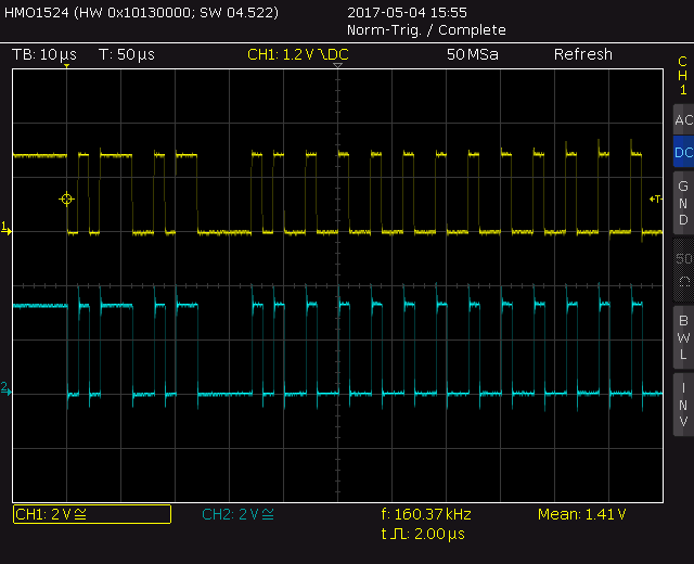

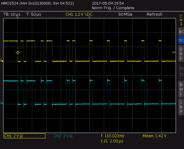

OP #4998838
Martin H. schrieb:
> Das PWM-Signal ist wahrscheinlich ein Wakeup-Symbol. Da keiner ein ACK
> für den Frame schickt, erkennt der Treiber BUS-OFF (siehe log) und
> versucht dann die anderen Teilnehmer aufzuwecken.
Der Slot für das ACK von den Empfängern ist ja noch weiter hinten. Aber
das hat mich dazu verleitet das Signal genauer anzuschauen. Mir ist
nämlich aufgefallen, dass das Signal bis inkl. dem DLC-Feld richtig ist.
Danach wird anscheinend das höherwertige Nibble vom ersten Datenbyte
unendlich oft wiederholt.
Die beiden Screenshots zeigen ein Frame mit der ID 0x5CB und einem
Datenbyte. SCR09.PNG zeigt das Datenbyte 0x00 und man erkennt hier auch
das Bit stuffing und SCR10.PNG zeigt das Datenbyte 0x5F, wo gut
erkennbar ist, dass das zweite Nibble keinen Einfluss hat. Ich habe das
mal mit verschiedenen Datenlängen ausprobiert und es macht keinen
Unterschied.
Ich vermute, dass der Treiber etwas falsch macht (Linux 4.0) und werde
ihn mir heute genauer anschauen. Aber dass das Signal unendlich oft
wiederholt wird, kann auch noch an der Hardware liegen. Weiß noch
jemand, was da falsch sein kann, wenn es nicht am Treiber liegt?
