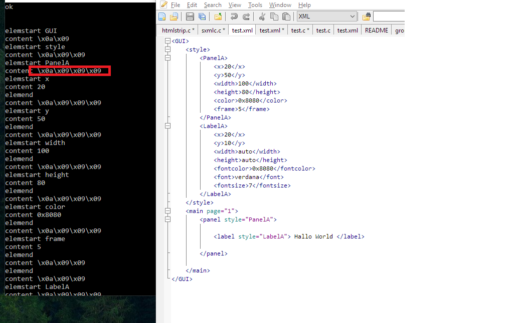

Ich bin nun auf yXML gestossen und bin dabei ein paar Versuche damit in
Visual Studio Express durchzuführen.
Anbei das erste ergebnis.
Grundsätzlich funktioniert es ganz gut.
Ich habe einfach ein Problem.
In meinem XML File gibt es zwecks lesbarkeit, einige Tabstopps uns
Linebreaks. Diese werden leider von yXML als content interpretiert.
Nun dachte ich zuerst daran, einfach alle Linebreaks und Tabs zu
entfernen.
Was aber, wenn in einem Text tatsächlich ein Linebreak gewünscht ist?
Ich konnte bisher keinen vernünftigen Ansatz finden, das Problem elegant
und sauber zu lösen.
Deshalb hoffe ich auf ein paar Ideen von der Community.
Danke schonmal.
yXML ist ein nicht-validierender Parser, d.h., es überprüft nicht die
korrekte Reihenfolge der Elemente. Deshalb weiß es auch nicht, an
welchen Stellen Text erlaubt ist, und kann also überflüssigen Text nicht
entfernen.
Wenn du nicht auf einen anderen Parser umsteigen willst, dann musst du
dir merken, in welchem Element du gerade bist (dafür brauchst du einen
Stack der Element-Namen oder -Typen), und davon abhängig Text
ignorieren.

Danke für deine Antwort.
Dann sollte ich mir wohl doch lieber den sxmlc ansehen.

Die überflüssigen Whitespace entfernt der Xml-Parser.
Genau dafür gibt es die Attribute xml:space="preserve" und
xml:space="default" im XML-Standard.
Warum schreibst du das, wenn im ersten Beitrag gezeigt wird, dass der
Parser es eben nicht macht?
Die XML-Spezifikation (https://www.w3.org/TR/xml/#sec-white-space) sagt:
> An XML processor MUST always pass all characters in a document that
> are not markup through to the application.
Das ist, was yXML macht.
> A validating XML processor MUST also inform the application which
> of these characters constitute white space appearing in element
> content.
yXML ist aber kein validierender XML-Prozessor.
> A special attribute named xml:space may be attached to an element to
> signal an intention that in that element, white space should be
> preserved by applications.
Und "signal an intention" heißt, dass man sich nicht unbedingt dran
halten muss. (Und xml:space="preserve" ist hier eh' nicht gewünscht.)
Nanu? Hab es so verstanden: Der Parser soll mit xml:space="default"
anfangen. Innerhalb von <label> soll er auf xml:space="preserve"
umschalten.
Stimmt das so?
Es gibt keinen kleinen in C geschriebenen non-validating XML parser, der
xml:space berücksichtigt?
