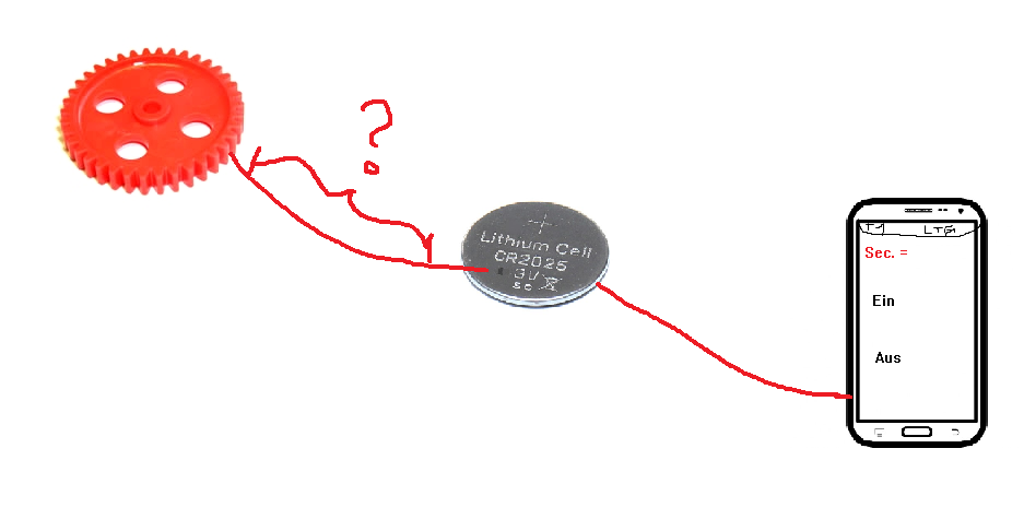

von Peteer H. (ichkakmiindiehos)
also ich bin ganz neu in diesem Thema, aber mich interessiert es
unglaublich, grade dieses Erfolgserlebnis wenn es funktioniert...danach.
Danke erstmal für das lesen, also ich versuche einen Motor und zwar den
hier
https://www.amazon.de/L9110-Luefter-Brandbekaempfung-Roboter-Arduino/dp/B01DK4X86U/ref=sr_1_7?s=ce-de&ie=UTF8&qid=1493151306&sr=1-7&keywords=4+pins+motor
mit dem hc-06 und dem WINGONEER CP2104 seriell Konverter zu verbinden
und dann den Motor dann wenigstens überhaut an und aus zu machen, dies
über das Handy.
wie geht das? Mir ist klar ich muss programmieren, das ist kein Problem
das werde ich lernen hiermit.
Weitere Frage, ist es möglich den Motor nur für einen bestimmten Grad
anzumachen z.B. 90° also eine halbe Umdrehung.
Kann man mit dem hc-06 problemlos 10m entfernt sthen?
Kennt ihr einen Motor der wirklich klein ist also max. 2cm groß egal aus
welchem Material. Das sollte halt alles möglichst versteckt sein und auf
die  minimalste Größe gemacht werden
Grüße, dankbar für jeden Post der hilft
Anlage Paint Bauplan

Hc 06 ist ungefähr nur ein Bluetooth zu Seriell Wandler. Der kann keinen
Motor Steuern. Das CP2104 Ist ein Usb Seriell Wandler. Der kann auch
keinen Motor Steuern. Außer eventuell über die Status Bits diese sind
bei manchen Usb Wandlern ausgeführt. Aber du brauchst noch mindestens
einen Transistor dazwischen.
Dann fehlt noch immer eine Software auf dem Handy. Deinen Motor um 90°
Drehen kannst du so aber noch lange nicht.

Ja der Hc06 kann sich mit dem Handy verbinden. Es ist ein Bluetooth
Modul. Auf dem Hc-06 ist ein BC417143 Diesen könnte man mit einer
anderen Firmware Flashen und dann könnte man auch die Gpio's verwenden.
Aber bei dir ist der auf der Hc06 Platine und die Gpio's sind für dich
wegen der Firmware kaum erreichbar.
Da ist es also einfacher erstmal nur den CP2102 zu verwenden und mal zu
schauen ob du an die die Status Signale kommst.
Damit könntest du eine Led schalten.
Um aber einen Motor zu schalten brauchst du mindestens einen Transistor,
eine Diode und einen Widerstand.

ESP8266 ist für deinen Fall sicher der einfachste Weg. Du musst
natürlich lernen, diesem Chip zu programmieren und dann musst du lernen,
dein Smartphone zu programmieren.
Für den ESP Chip schau Dir zum Beispiel meine Starter-Anleitung an:
http://stefanfrings.de/esp8266/index.html
Für dein Smartphone brauchst du das SDK des Betriebsystem-Herstellers,
zum Beispiel das Android SDK von Google.
Normale DC Motoren kannst du nicht auf bestimmte Drehwinkel genau
anhalten. Das geht nur Mit Servos. Zum Beispiel:
https://www.conrad.de/de/reely-micro-servo-s0009-analog-servo-getriebe-material-kunststoff-stecksystem-jr-1484602.html
Die laufen aber nicht mit 3V, sondern mindestens 4,8V. Dafür kannst ihn
direkt an die GPIO Pins des ESP-Moduls anschließen, weil der
Motortreiber bereits im Servo integriert ist. Knopfzellen sind übrigen
keine gute Stromquelle für Motoren, schin gar nicht die von Dir
gezeigte. Die schafft nämlich je nach Hersteller nur 2 bis 10mA Strom.
Du brauchst aber ein paar hundert mA.
Falls du den Motor doch nicht auf einen bestimmten Winkel drehen willst,
sondern rotieren lassen willst, dann schau mal beim Pollin Versand. Die
haben da eine recht gute und billige Auswahl. Du brauchst aber wie
bereits gesagt mindestens einen Transistor als Motortreiber und eine
Freilaufdiode. Dazu gibt es zwei relevante Artikel:
https://www.mikrocontroller.net/articles/Treiber
https://www.mikrocontroller.net/articles/Motoransteuerung_mit_PWM
So ich habe mich nochmal bisschen eingelesen,
ich hätte jetzt ein Arduino(welchen sollte ich benutzen am besten er
sollte möglichst wenig Platz einnehmen, ich hätte jetzt den Nano
genommen) mit dem ESP8266, Resistors 1K, 2.2K, 10K, und mit einem
FT232RL FTDI USB zu TTL Serial Adapter(9,99€) verbunden
für den Motor (ULN2003 5V) hätte ich dann noch ein Motor Drive Shield
dazwischen gemacht. Sieht das so kostengünstig wie möglich aus?
Könnte man das Portable machen, also irgendwie mit mehreren Knopfzellen
oder so?
Grüße

von Stefan F. (Gast)
Bist du völlig Beratungsresistent? Lies nochmal, was ich und andere Dir
bereits geantwortet haben.
Nein
