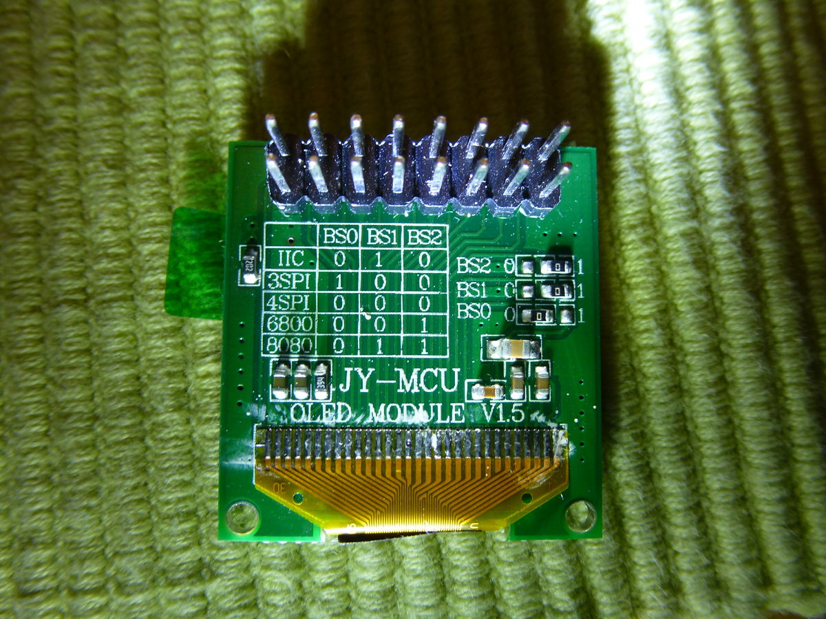

Habe ein Oled Display bekommen und habe kein Datenblatt. Kann mir jemand mit einem ähnlichem Display und Datenblatt weiterhelfen? Soweit ich das sehe ist das Display für '8080' konfiguriert. D.h. ich müsste BS2 auf 0 setzen (löten). Weiterhin bräuchte ich die Belegung für I2C, also Vcc, GND, SDA und SCL.

Sieht nach SSD1306 aus (wegen integriertem Stepup). Pinout siehe: http://www.buydisplay.com/download/interfacing/ER-OLED0.96_Series_Interfacing.pdf

Danke für die Hilfe! Nochmal zur Sicherheit: Pin 1 = 3V3 = 3,3 Volt Pin 2 = GND Pin 9 = D1 = SDA Pin 10 = D0 = SCL und die Brücke BS2 muss auf Null gesetzt werden

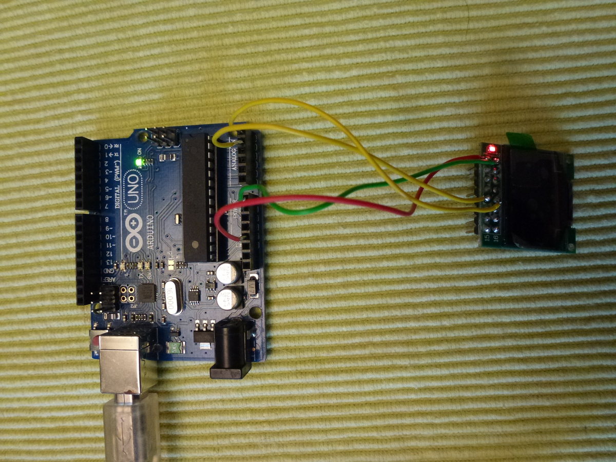

Habe jetzt das Display angeschlossen, aber mit dem Scan I2C wird kein Device erkannt. Angeschlossen sind 3,3V Vcc, Gnd, SCL und SDA. Muss evtl noch ein Widerstand auf Vcc gelegt werden? Bilder im Anhang. Den Nullohm Widerstand habe ich geändert. BS2 auf 0.
Du brauchst Pullups an beiden I2C-Leitungen. Irgendwas in der Größenordnung zwischen 3 kOhm und 10 kOhm, die gegen die Versorgungsspannung des Displays bzw. Deines µC schalten (wenn eine davon niedriger ist, nimm die).
Ich habe ein ähnliches Problem mit SSD1309. Mit Widerstände umlöten geht es nicht. Muss beim 1306/1309 ein Bit für I2C gesetzt werden?
#4991293
Bernhard F. schrieb: > Muss evtl noch ein Widerstand auf Vcc gelegt werden? Naja, irgendwo müssen schon PullUps für die I2C-Leitungen sitzen.
Bernhard F. schrieb: > Habe jetzt das Display angeschlossen, aber mit dem Scan I2C wird kein > Device erkannt. Da wirst du kein Erfolg haben, das SSD1309 ist ein Write Only Device, mehr als mal ein ACK (selbst da bin ich mir nicht mal sicher) wirst du nichts bekommen. Versuche mal die Default Adressen: 0x78 und 0x3c - in der Codesammlung hier im Forum ist auch eine gute Lib dafür. Wichtig ist halt die Initialiesierung, ansonsten tut sich da am Display naemlich void.
