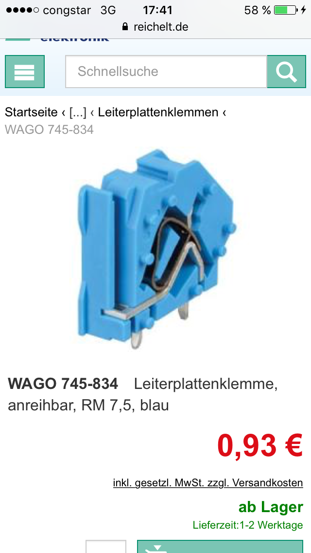

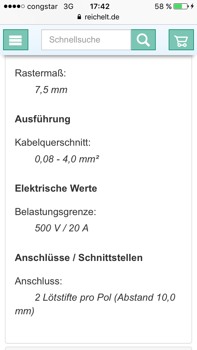

Mit dem Ringkabelschuh habe ich es bisher gelöst. Ich würde den BTS aber gerne über eine aufgelötete Federklemme (Wago 745) versorgen. Da wäre die Versorgung über die Schraube vermutlich am simpelsten. @Relais (Gast) >gerne über eine aufgelötete Federklemme (Wago 745) versorgen. Man kann auch die Kühlfahne über eine große Kupferfläche kontaktieren, dann fungiert die Schraube nur als Mechanik, nicht aber als Stromleiter. > Da wäre die Versorgung über die Schraube vermutlich am simpelsten. Aber nur, wenn man es richtig macht. Wenn gleich V2A den 6fachen spezifischen Widerstand von Kupfer hat, so fallen auf geschätzt 5mm Länge 1,5mm^2 effektivem Querschnitt gerade mal 60 MIKROohm an Widerstand an, welcher bei ~30A ca. 54mW umsetzt. Naja ;-) Die Sicherungsscheibe muss man an der richtigen Stelle einsetzen. Nicht unter dem Schraubenkopf, welcher wahrscheinlich an der Kühlfahne anliegt, denn dann bekommt man keinen flächigen Kontakt. Ich würde es lieber so machen Schraubenkopf U-Scheibe Kühlfahne Platine U-Scheibe Sicherungsring Mutter

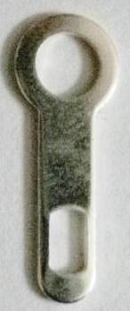

Relais schrieb: > Die Platine etwas verzinnen wo die Scheibe > aufliegt? Es gibt Lötösen zum Anschrauben. Wenn ich per Schraube kontaktieren will, löte ich eine solche flach auf und verwende eine Zahnscheibe.

Relais schrieb: > Mit dem Ringkabelschuh habe ich es bisher gelöst. Ich würde den > BTS aber gerne über eine aufgelötete Federklemme (Wago 745) versorgen. > Da wäre die Versorgung über die Schraube vermutlich am simpelsten. diese wago ist nur bis 20 A spezifiziert?

Wie kommst du auf 20A? da hab ich andere Daten. @Falk, Danke ich werd auch einen kleinen Kühlkörper verbauen. Die Temperatur blieb jetzt immer unter 80 Grad. Aber ein Kühlkörper kostet auch nicht die Welt und schadet mit Sicherheit nicht.

Relais schrieb: > Wie kommst du auf 20A? da hab ich andere Daten. > @Falk, Danke ich werd auch einen kleinen Kühlkörper verbauen. Die > Temperatur blieb jetzt immer unter 80 Grad. Aber ein Kühlkörper kostet > auch nicht die Welt und schadet mit Sicherheit nicht. O. k., war mein Fehler ich hab mich auf Reichelt verlassen, im Datenblatt sind es mehr
#4991539
Jetzt hast mich aber kurz geschockt :-) Hätte mich jetzt aber auch gewundert bei 4mm².

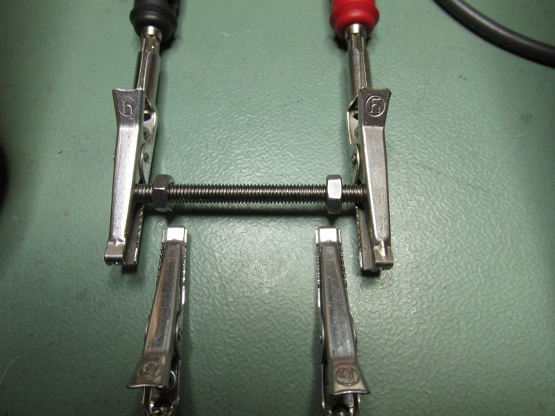

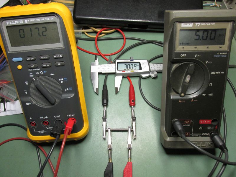

#4992695
> Beim V2A-Bolzen komme ich ..
.. auf irgendwelche Rechenwerte.
Eine M4x50 Edelstahl habe ich da, also mal messen:
5 Ampere durch, zwei Muttern mit einem inneren Abstand vom 30mm zur
Abnahme der Spannung.
Der Aufbau hat sicherlich Toleranzen, gegenrechnen dürft Ihr!
#4992703

Falk B. schrieb: > Das wäre das 58,6 fache gegenüber Kupfer. Uuuups! Dann habe ich ja ziemlich gut gemessen. Gemäß der Tabelle vom Kupferinstitut an meinem anderen Posting: https://www.mikrocontroller.net/attachment/328700/LeiterTabelle1.png wäre der Faktor 57,1! Dass das so gewaltig mehr ist, erstaunt mich auch etwas. Ich hatte aber noch nie Grund, darüber nachzudenken. Es ist natürlich nicht von der Hand zu weisen, dass moderne FETs mitunter niederohmiger sind als deren Zuleitungen eines realen Aufbaus.
#4992813
