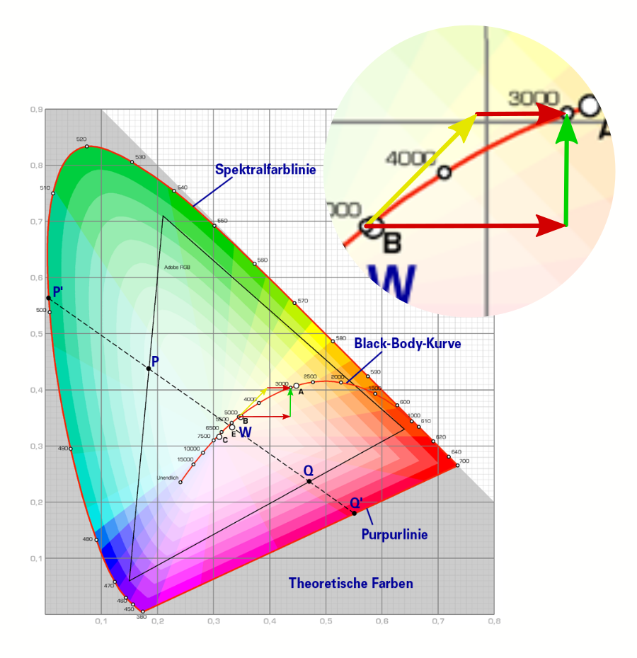

Das Problem hierbei wird wahrscheinlich sein, eigentlich ziemlich sicher
sogar, dass du dann aufgrund additiver Farbmischung einen ziemlichen
Rosastich haben wirst. Denn dann hast du im Spektrum einen großen Buckel
bei Blau und Rot. Je tiefer das Blau des Pumpchips ist, desto mehr
Richtung Violettstich geht es dann. Ist der Buckel des blauen Chips eher
bei 470nm, kommst ein helles Rosa raus. Brauchst also noch grüne LEDs,
um es auszugleichen.
Dann musst du es auch noch anständig mischen, sonst hast du aufgrund der
Abstände zwischen den einzelnen LEDs dann verschiedenfarbige Schatten.
Und unterm Strich wirst du da keine gute Farbwiedergabe erreichen. So
etwas geht nur, wenn du die Spektren der verwendeten LEDs genau kennst
und so auch genau das richtige zusammen mischen kannst. Idealerweise
auch noch am Ende mit dem Spektrometer nachprüfen.

> Hmm, Farbfilter können ja fehlende Rot- und Grünanteile
> nicht herbeizaubern. Ich glaube schon, das man im Prinzip
> mit zusätzlichen farbigen LEDs das Problem lösen könnte.
grundsätzlich ja, aber das mischen ist nicht einfach. Je größer der
Abstand der LEDs ist desto schwerer wird es sie zu mischen. Man müsste
eine sehr matte scheibe davor setzen. Ob sich der Aufwand lohnt?

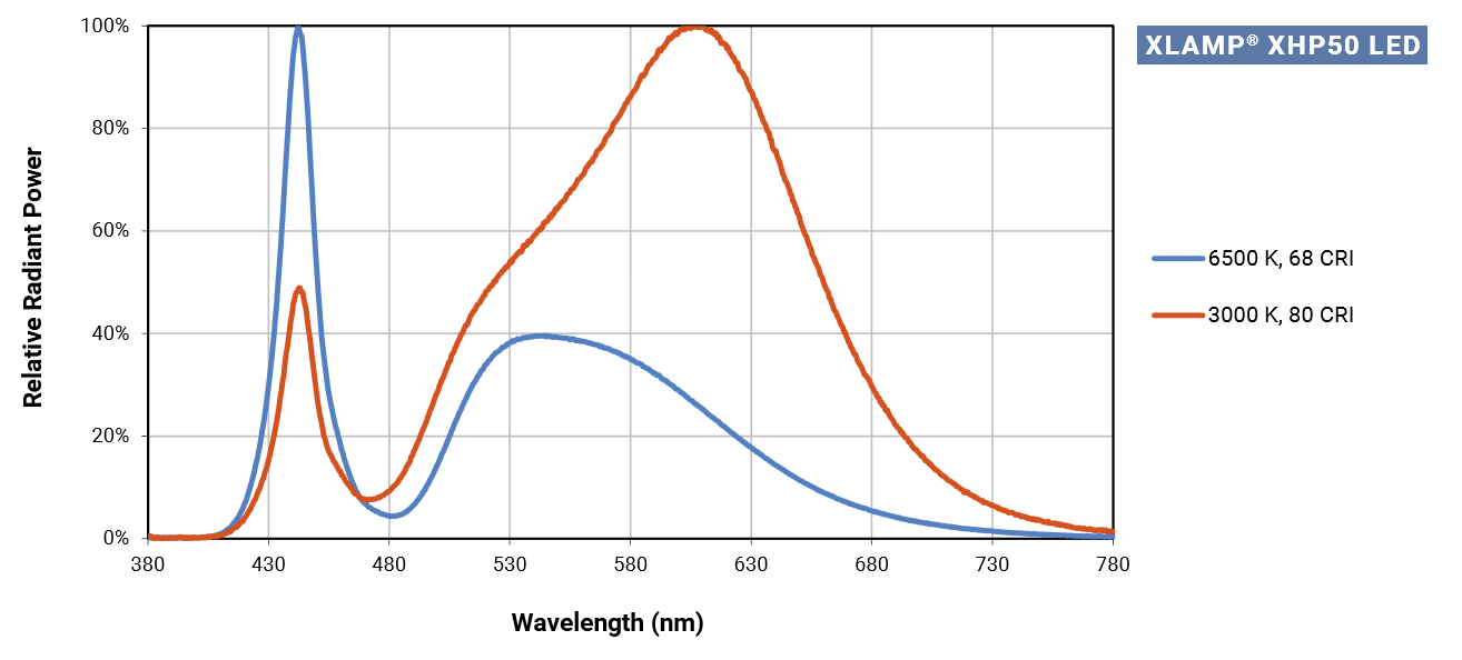

von Harald W. (wilhelms)
günther schrieb:
> Der reicht nicht. Der nimmt nur weg. Wo nichts ist, ist auch weiterhin
> nichts.
Das sieht man z.B. typisch, wenn man eine rote LED hinter ein blaues
Filter hält. Die LED wird kein bisschen blauer, sondern nur dunkler.
von J. S. (pbr85)
günther schrieb:
> THOR schrieb:
>> Um
>> nen Farbfilter wirst du wohl nicht drumherum kommen.
> nichts.
> Man kann natürlich so viel wegnehmen, dass überall gleich viel nichts
> ist. Das nennt man dann in der Umgangssprache "finster".
Das ist zwar grundsätzlich richtig, aber eben übertrieben dargestellt.
Wie schlimm das letztendlich ist, hängt vom exakten Spektrum der LEDs
ab. Hat der Threadersteller wirklich schlechte kaltweiße LEDs mit einem
60er-Spektrum (Farbwiedergabe), ist schon bei Orange kaum noch etwas
vorhanden und bei Rot und Tiefrot erst Recht fast nichts mehr. Die
Helligkeitsabnahme durch so einen Filter wäre dann natürlich extrem.
Ist es ein besseres 70-80er-Spektrum, sieht es nicht mehr ganz so
schlimm aus, da der Ausläufer Richtung Rot viel größer ist. Bei einem
5000K Spektrum mit 80er Farbwiedergabe beträgt die typische relative
Intensität noch etwa 40% bei 600nm. Eine kaltweiße Cree mit
70er-Spektrum hat bei 600nm beispielsweise noch etwa 30% relative
Helligkeit. Bei 630nm noch etwa 20%.
Von daher kann man hier auch nichts Genaueres sagen, ohne die LEDs des
Threaderstellers zu kennen. Das zweite Diagramm ist eine 5000K ProLight
Opto mit 80er Farbwiedergabe.

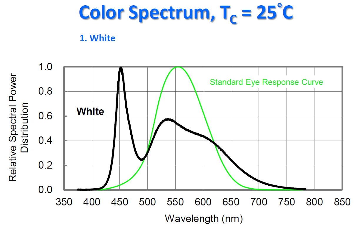

Ich hatte jetzt an diese gedacht:
http://www.ges.cz/sheets/5/5_439awf.pdf
Aber so schöne Diagramme wie Deine obigen findet man in den
Datenblättern leider nur selten.

Das war mein Ansatz.
THOR schrieb:
> Ich hab mal kaltweisse und warmweisse LEDs
> gemischt und danach sah es immer noch unangenehm nach Xenonlicht aus. Um
Das muss man zusammen lesen.
Harald W. schrieb:
> Hat irgendwer Erfahrungen, ob man in einem Array zusätzlich rote LEDs
> einbauen kann, um diesen Wert auf ca. 3000K zu herunter zu drücken?
Durch die Addition von nur rotem Licht bewegst du dich im Farbdreieck
horizontal nach rechts (langer, roter Pfeil), also in den Rosa-Bereich.
Um auf die Black-Body-Kurve zurückzugelangen, musst du mit einer dritten
LED zusätzlich etwas grünes Licht addieren (grünerPfeil).
Alternativ kannst du auch Gelb addieren (gelber Pfeil). Da der
Gelbvektor ungefähr tangential zur Black-Body-Kurve bei 5000K liegt,
bewegst du dich nicht so weit von der Black-Body-Kurve weg. Den trotzdem
verbleibenden leichten Gelbstich kannst du mit etwas rotem Licht
kompensieren (kurzer roter Pfeil).
Das bereits angesprochene Problem mit den farbigen Schattenwürfen hast
du in beiden Fällen, es tritt aber in der zweiten Alternative nicht so
stark in Erscheinung, da der zugemischte Rotanteil deutlich schwächer
ist und das zugemischte Gelb sich im Gegensatz zu Rot und Grün visuell
nur wenig von der warmweißen Gesamtfarbe abhebt.
(Quelle des Farbdreicks ohne die eingezeichneten Vektoren: Wikipedia)

von J. S. (pbr85)
batman schrieb:
> Also wenn man ne rein blaue mit ner gelben kombiniert, kommt weiß raus?
Was ist rein Blau und rein Gelb? Man muss da schon präziser sein, was
leider viele im Zusammenhang mit LEDs versäumen.
Schon das Blau einer blauen LED ist kein reines Blau im Sinne eines
Linienstrahlers, sondern hat eine ordentliche Ausdehnung von etwa 50nm.
Leuchtstoffe strahlen noch einmal weitaus breiter, sodass es falsch ist,
von einem Gelb zu reden, oder davon, dass weiße LED kein
kontinuierliches Spektrum hätten. Das haben sie nämlich sehr wohl (!) im
Gegensatz zu Leuchtstoffröhren, wobei es natürlich Berge und Täler im
Spektrum gibt.
Je nachdem wie groß die Unterschiede zwischen den Tälern und Bergen
sind, kommt dann auch eine unterschiedlich gute Farbwiedergabe raus.
Wobei es da auch sehr wichtige Bereiche im Spektrum gibt, und solche die
nicht so wichtig sind, wie beispielsweise Hellblau-Türkis, also im
Bereich von 470-510nm. Erst wenn man eine wirklich gute Farbwiedergabe
im Bereich von nahe 100 haben will, muss man diese stärker auffüllen.
Hersteller von Billig-LEDs versuchen da auch gerne zu schummeln, indem
die einen Leuchtstoff wählen, der möglichst eng um das
Empfindlichkeitsmaximum des menschlichen Auges bei 555nm herum strahlt,
sodass pro Watt Strahlungsleistung möglichst viele Lumen herauskommen,
siehe die V-Lambda-Kurve.
Die Farbwiedergabe ist dann natürlich mies. Ein Beispiel vor vielen
Jahren war damals die Seoul P4, welche als erste in großen Stückzahlen
erhältliche HP-LED die 100lm/W-Grenze überschritt. Das Licht war aber
wirklich grausig, man sah unter diesem Licht wie eine Leiche aus.
