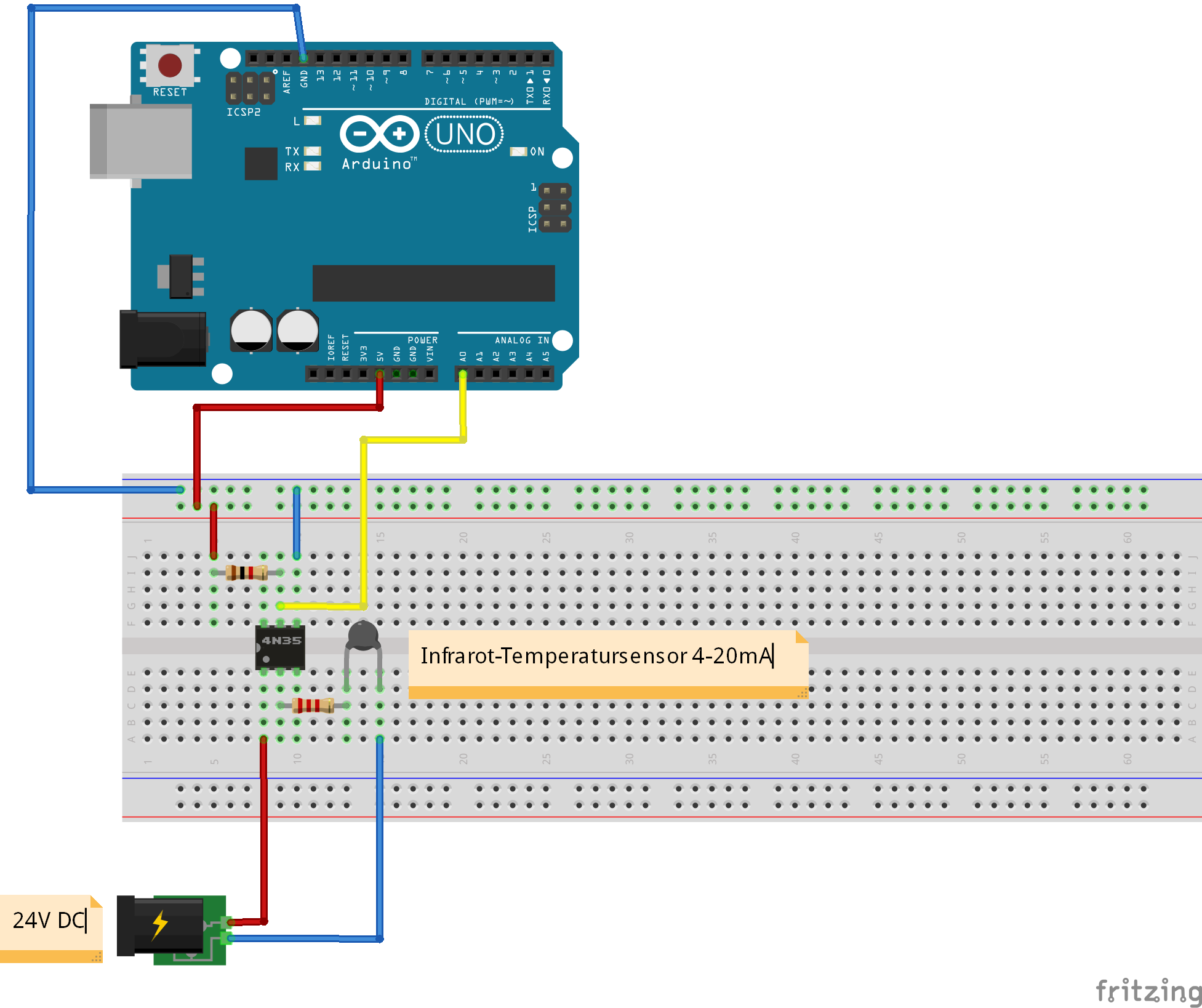

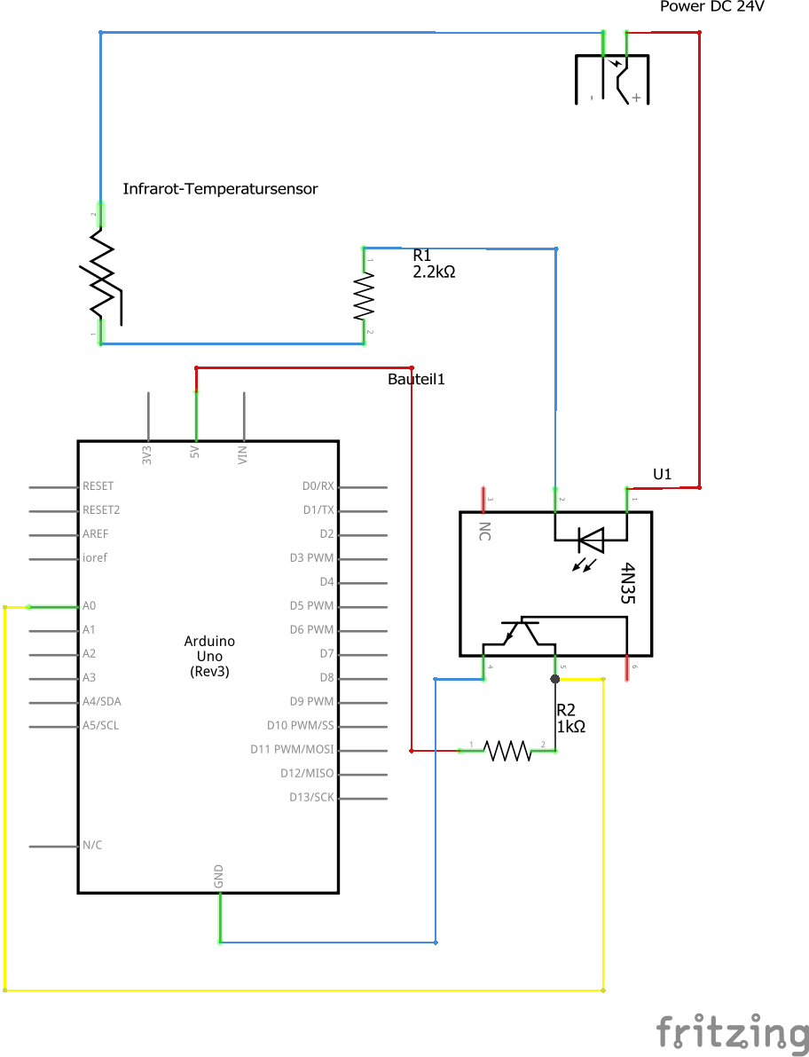

Ich hatte gedacht das ganze mit einem Optokoppler (4N35) mit dem Arduino
zu verbinden. Als Vorwiderstand habe ich einen 2,2 kOhm Widerstand
gewählt. Und einen Pullup-Widerstand von 1 kOhm. Der geplante Schaltplan
ist mit angehängt.
Kann das so funktionieren oder bin ich auf dem Holzweg? Habe es mit
diesem Schaltplan leider noch nicht zum laufen bekommen.
Ich hoffe ihr könnt mir weiterhelfen.
Liebe Grüße Jakob
Gast #4990914
Jakob T. schrieb:
> Laut Datenblatt wird die Temperatur mit 4-20 mA am Ausgang des Sensors
> übertragen.
Ein Fall für einen I/U Konverter, siehe LM358 Datenblatt.
Deine OK Idee kann funktionieren, ist aber unnötig kompliziert und vor
allem viel zu ungenau. Allein die Temperaturkoeffizienten von LED und
BJT.
#4991024
Harald W. schrieb:
> Dann sollte eigentlich ein Widersrtand als Strom/Spannungswandler
> reichen. Die an ihm abfallende Spannung kann man dann mit dem
> Aduino messen.
welche Analogspannung wird denn gewünscht?
Es gibt 5V Arduinos und 3,3V Arduinos, für alle gilt U an Pins <VCC+0.6V
bei maximal 20mA berechnet sich der R mit maximal Umax 4,5V zu 4,5/20mA
= 220 Ohm.
Für 3,3V eben entsprechend, wählt man interne Ref. von z.B. 1,1V oder
2,56V muss man eben nochmal rechnen.
Ist immer noch nicht galvanisch getrennt, das ginge einfacher mit
Arduino an Potezialtrennung SIM1 versorgt, der kann so messen und gibt
die Messwerte über Optokoppler galvanisch getrennt seriell raus.
Gast #4991117
Vielen Dank für die Antworten.
Ich hatte auch schon gedacht das nur über einen Widerstand zu machen,
aber ich dachte mit dem Optokoppler wäre es sicherer.
Um den Widerstand zu berechnen müsste ich doch aber die externe
Stromquelle mit 24V einbeziehen, richtig? Ich habe einen 5V Arduino,
wenn ich also auf eine Spannung von ca. 5V am Analogen Input kommen will
und der Strom der am Temperatursensor maximal 20mA ist, rechne ich doch:
(24V - 5V) / 0,02A = 950 Ohm
Und diesen Widerstand schalte ich dann einfach am Pluspol in Reihe?
#4991127
nicht wenn nur 5-20mA geliefert wird, dann interessiert die die Spannung
nicht weil 20mA an 220 Ohm nur 4,5V ergeben, kann der Strom etwa auf
40mA steigen dann droht dem ADC wegen 220 Ohm Überspannung, aber das
gaben deine Angaben nicht her.
#4991686
Hi
In dem Stromkreis ist der Strom überall gleich.
Der Sensor begrenzt den Strom auf 4...20mA, wodurch an Ihm selber
genügend Spannung abfällt, daß die interne Elektronik arbeiten kann.
Dadurch kannst Du recht einfach über einen simplen Widerstand (an GND)
auf die an Ihm abfallende Spannung (per ADC erfasst) auf den
zugrundeliegenden Strom schließen.
Sobald Du allerdings den Sensor brückst, liegen volle 24V an Deinem
Mess-Widerstand und somit an Deinem Arduino-Pin.
Weiter wird der Widerstand Das auch nicht überleben und, sich thermisch
zerlegend, 'verduften' ;)
Eine Z-Diode zur Begrenzung der Pin-Spannung dürfte hierbei ebenfalls
nur kurz halten - also besser den Sensor nie brücken/kurzschließen.
