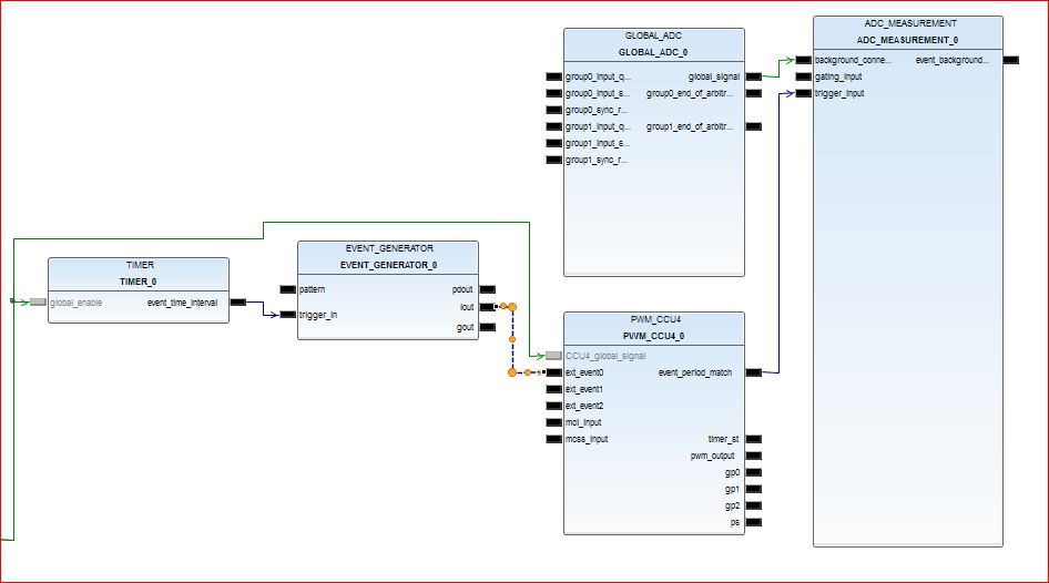

Nun möchte ich 5µs nach der fallenden Flanke des Impulses den ADC
starten.
Ich wollte dafür einen zweiten Timer nehmen, weiß jemand wie ich die
Timer verknüpfen kann?
Herzlichen Dank!
Simon
Gast #4991120
Hallo
versuch mal mit DAVE die Konfiguration druchzuführen.
Wie ich das Verstanden haben könnte es so funktionieren:
Timer (2µs) -> ERU -> PWM (2ter Timer) (5µs) -> ADC
Jedoch verstehe ich nicht ganz wie dein Prinzip gehen soll. Der erste
Timer ist ja schneller als der zweite Timer. Der erste Timer triggert
den Zweiten !
Was passiert wenn der zweite Timer schon läuft und dann wieder durch den
ersten Timer getriggert wird ?
Habe mal die "Connectivity View" von DAVE angehängt, wie ich es umsetzen
würde.
Gruss
Markus S
> den Zweiten !
Die Pause zwischen den Impulsen ist viel länger(~50µs).
___|___|___|___|__________|___|___|___|_______
Die Verarbeitung sollte vor dem nächsten Impuls abgeschlossen sein.
