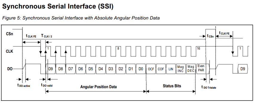

- Des Weitern sehe ich ein Problem mit dem Timing des AS5040 (ist
angehängt) bzw. der Clock Phase des uC. Nachdem ich den ChipSelect
aktiviere (activ low) möchte ich doch eigentlich mein erstes Bit (D9)
bei der 2. fallenden und nicht schon bei der 1. steigenden Clock Flanke
auslesen, da mein Slave noch min T_Do_valid Zeit braucht um das Bit
korrekt herauszugeben. Slave-Bit 1 bei 2. Clock gäbe doch ein völliges
Durcheinander und ist mit Hilfe von Clock Phase und Clock Polarity auch
nicht zu erreichen.
Danke für die Hilfe!
von Helfer (Gast)
Markus schrieb:
> Wenn ich das richtig verstehe, aktiviert also ein Lesezugriff auf
> das SPDR den SPI Clock.
nein, sondern ein Schreibzugriff auf das SPDR des Masters
Markus schrieb:
> Mit SPI_SlaveReceive() setze ich meinen uC doch in eine Endlosschleife,
> wenn er nichts empfängt!?!
ja, so ist es.
