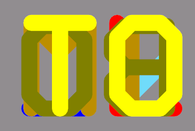

aus bitterer Erfahrung beschrifte ich seit Jahren grundsätzlich alle
Lagen jeweils mit "TO" für TopOverlay, "TL" für TopLayer, "M1" für
MidLayer 1, usw..
Seither hatte ich keine Probleme mehr, dass der LP-Hersteller die Lagen
vertauschte..  ;-D
Mir ist jetzt gerade per Zufall aufgefallen, dass bei den Internal
Planes die Texte nicht ausgegeben werden. Ich hätte erwartet, dass diese
als negativ (also Schrift = kein Kupfer) integriert werden.
Das reelle Ergebnis mit AD17.0.11 sieht aber anders aus.. :-(
Gibt es hier eine einfach Lösung für das Problem?

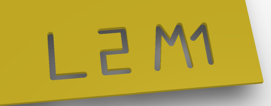

Einfach bei Masselagen ein Feld für die Lagenbezeichnung aussparen (per
restrict o.ä.). L2, L3 usw. genügt ja, ich mache das immer so, dass die
Freiflächen alle übereinander liegen, und wenn der Platz reicht die
Lagennummern neben- und untereinander, so dass man alle lesen kann,
selbst wenn alle Lagen sichtbar sind.
Georg

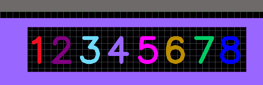

Hallo
Die Kupfer-Layer-Benennung mache ich immer wie im Bild angegeben.
Bei diesen Beispiel sind es acht Kupfer-Layer.
Nummer 1 ist immer der Top-Layer. Das wird auch m.E. bei jeden
Leiterplattenhersteller verstanden.
Die letzte Nummer(Kupfer Bottom) immer gespiegelt.
Polygon Poor Cutout verwenden.
Lötstoppfreistellung auf beiden Seiten.
Der Vorteil: Wenn die PCB physisch vorhanden ist, kann man
die Nummern mit Gegenlicht lesen und somit auch kontrollieren ob alle
Kupfer-Layer an der richtigen Position sind.
Liebe Grüße
Mike
