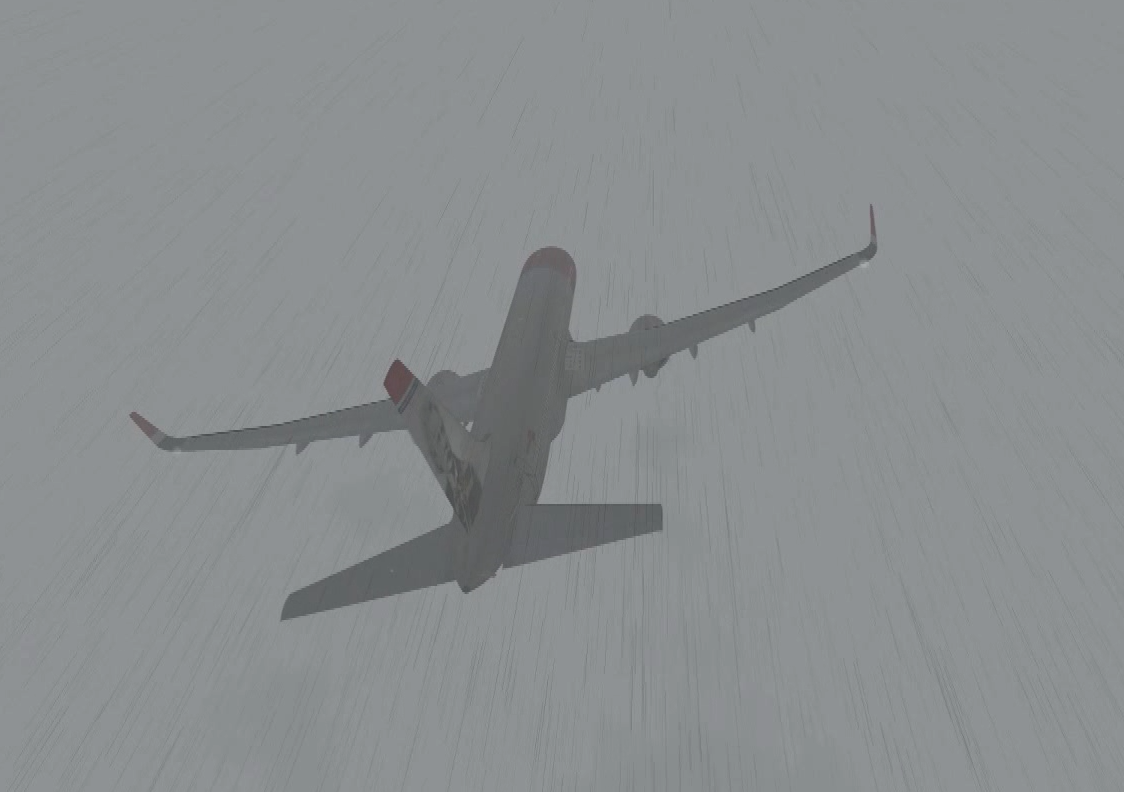

Ich habe mir vor kurzen einen X-Plane 11 Flusi zugelegt.
Ich kann machen was ich will, ich komme auf keine vernünftigen
FPS (Frames per Second).
Gefordert sind 20 FPS komme aber gerade mal auf 12 (Bei schlecht Wetter)
Bei guter Sichtweite gerade mal auf 9.
Gefordert sind aber min 20 damit die Simulation nicht hackelt.

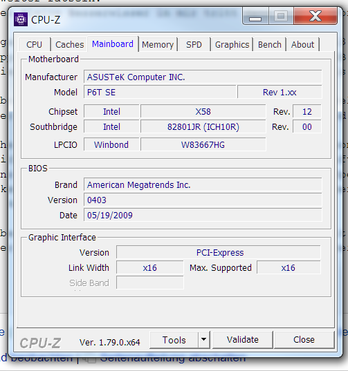

Welches Board hast du überhaupt? Ich habe zufällig das Asus Sabertooth
X58, jedoch mit einem i7 950. Und mein Board verträgt max. "nur" 4GB
RAM-Module. X58-Boards machen beim RAM Triple-Channel-Betrieb. Fall dein
Board auch Triple-Channel-Betrieb mit vier RAM-Modulen unterstützt, muß
der Bestückungshinweis im Handbuch beachtet werden.

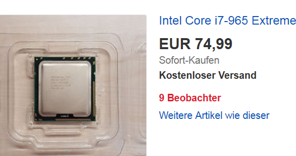

Noch eine kurze Frage am Schluss:
Die CPUS von den Shop-Angeboten (siehe Bild)
haben eine Abdeckung die mich zweifeln lassen, ob da eine Kühlung
funktionieren kann, oder ist das lediglich eine Abdeckung?
Nochmals Dank für alle eure Antworten.
> funktionieren kann
Das ist der "integrated heat spreader", ein plangeschliffener
Metalldeckel.
So sollte Dein i7 auch aussehen.
> Metalldeckel.
irgendwie schaut das aber gewölbt aus :(
von Reinhard S. (rezz)
>> Metalldeckel.
Evtl. vorgebogen um den Druck vom Kühler besser aufzunehmen. Ich würde
mir da jedenfalls keine Sorgen machen.
Dürfte an der Plastikschachtel liegen, in der das Ding drin ist.
Da ist nichts gewölbt. Und nein, da ist auch nichts vorgespannt.

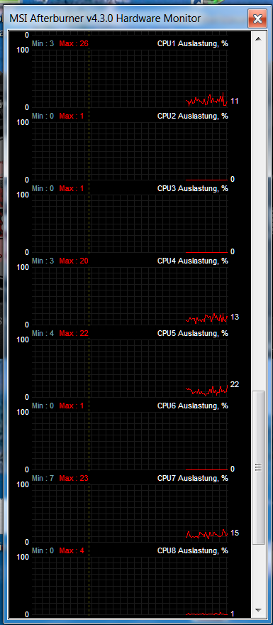

von Mike B. (mike_b97) Benutzerseite
Stefan schrieb:
> Sagt mal, ist X Plane nicht eine Simulation die kaum von mehreren
> Kernen
> profitiert?
http://forums.x-plane.org/index.php?/forums/topic/55346-x-plane-and-multi-core-systems/
Laut diesem Artikel wird sogar jedes einzelne Flugzeug in einem eigenen
Thread simuliert. Also so ziemlich das Maximum an Multithreading.
jedoch "Since X-Plane's rendering loop is done in one thread, have a
look at this comparison: http://www.cpubenchmark.net/singleThread.html";
auf der einen Seite wird jeder Kleinkram auf einzelne Threads verteilt,
der Render-thread läuft jedoch singlethreaded.

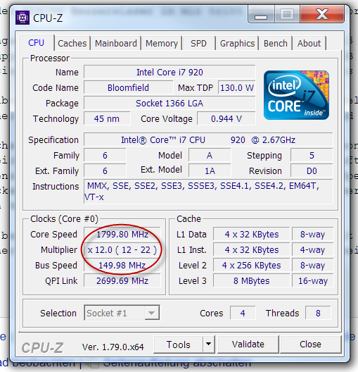

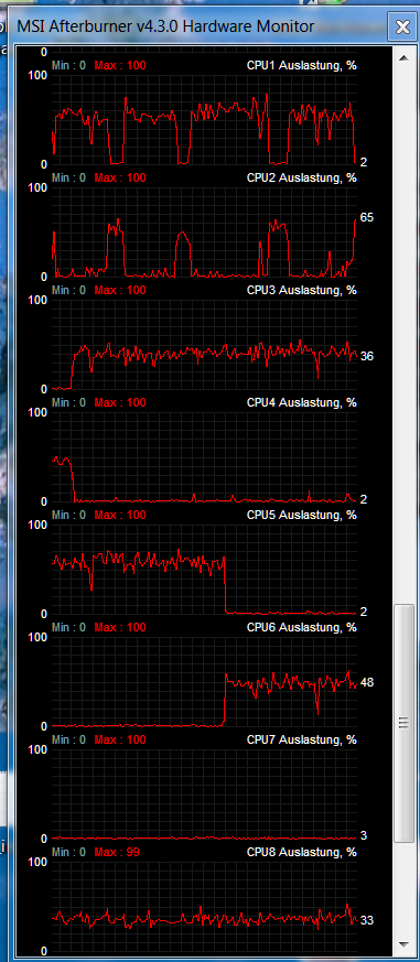

Ich würde beim Fliegen einfach nebenher den Taskmanager beobachten, die
CPU-Anzeige auf "Logische Prozessoren" stellen und schauen, ob es
wirklich der Proz ist, der da am Limit läuft.

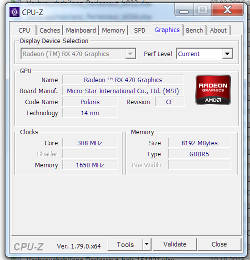

Dein Monitor ist tatsächlich auch an der Graphikkarte angeschlossen und
nicht am Board-eigenen Grafikanschluss?
Dann würde nämlich die Grafiklast auf dem Prozessor laufen. Das würde
derartig schwache fps erklären.
Ich denke mal, deine RX470 sollte für die Grafik ausreichend Bums haben.
Auch im Bios nachschauen ob als erste Grafikkarte wirklich der PCIe-Slot
angegeben ist.

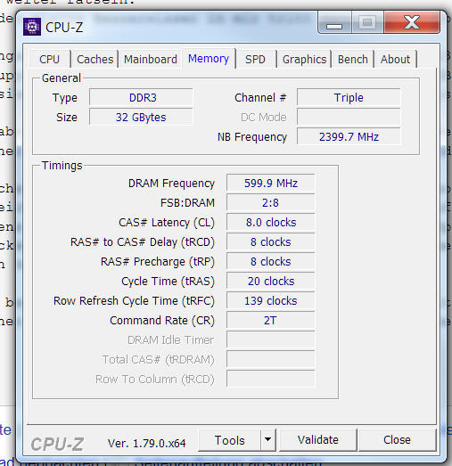

den letzten Riegel dann in 2.
Auf keinen Fall die Slots 1-4 verwenden und 5 und 6 frei lassen. Damit
besitzt du gleich 30% weniger Speicherdurchsatz und das nicht optimal.
Ich würde testweise auf die letzten 4GB verzichten und lieber die
vorhandenen speicher im puren tripple Channel Betrieb fahren.

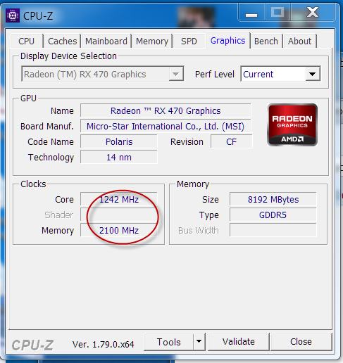

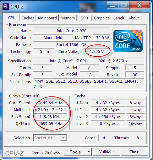

Ein kurzer Tuning - Zwischenbericht:
Nachdem ich mich in der "Overclockerszene" umgeschaut habe,
war die erste Aktion das "CPU-Z" Programm zu installieren.
(anscheinend das wichtigste "Stroboskope" in der Szene)
Nachdem da einer berichtet hat, dass er einen I7-920 ! auf 4,6GHz
hochgekitzelt hat
(Original Statement: Da pfeifen aber die Komantschen :)
habe ich all meinen Mut zusammen genommen
und in der BIOS Einstellung den Basis-Clock auf 150 MHz hochgedreht (von
127 MHz)
Alles andere hatte ich auf "Automatik" belassen.
Ein Blick auf die "FPS" Anzeige hat meinen Blick dann  sofort erhellt.
Die Temperatur der CPUs blieb mit 70° C im Rahmen.
Wie ich weiter oben bereits geschrieben habe werde ich eine I7-965 / 975
CPU für ca. 70 Euronen
kaufen dazu einen gepipten Kühler und anschliesend den Clock ein wenig
nach oben treiben.
Und wie gesagt längerfristig ziehe ich einen eigenen Flusi-Rechner hoch.
Ich habe da noch ein paar PNGs eingestellt, die letzten 3 Bilder zeigen
die Situation wenn der X-Plane läuft.
Die Bilder mit der Endung _LS zeigen eine Normalsituation.
von Theresia S. (theresia_s)
Der letzte X5650 ließ sich innerhalb der 130W TDP auf etwa 4,2GHz
(Turbotakt) bringen, 4GHz sind bei dieser Generation fast immer drin.
Bei den CPU's mit niedrigem Multiplikator begrenzt das Mainboard und der
Speichercontroller auf der CPU den maximalen Takt, selten die CPU.
Der I7 920 lief bei mir auch mal mit 4GHz, allerdings war dieser nicht
mehr wirklich kühlbar denn bei dieser ist in 45nm gefertigt. Da landet
man im Nu bei den 130W, vor allem weil dein Board bei "auto" die
Spannungen ordentlich anhebt beim Übertakten.
Der I7 965 wird keinen großen Vorteil bringen, du landest zwar bei einem
FSB von 150MHz bei einem wesentlich höherem Takt, bist mit Sicherheit
aber über die 130W TDP. In dem ist im Prinzip ja der gleiche Chip wie in
dem I7 920 nur das die CPU intern anders gelabelt wurde.
Wenn du übertaktest, dann würde ich dir einen Xeon E5640 sehr ans Herz
legen (ca. 15€ ebay Sofortkauf) denn dieser hat von Haus aus nur 80W
verbrauch. Dieser lässt sich mit Sicherheit auf 150MHz FSB betreiben
benötigt dafür aber keinen neuen Kühler.

Das die 32GB Ram in der Kiste irgendwie laufen, scheinst du ja durch den
Screenshot bewiesen zu haben.
Die Konfig aus deinem Mainboard mit einem Xeon 56xx scheint es im Netz
häufig zu geben. Dein Bios ist allerdings relativ alt (403) ein neueres
Bios scheint draußen zu sein:
https://www.asus.com/Motherboards/P6T_SE/HelpDesk_CPU/
von Flusiman (Gast)
Danke für deinen guten Hinweis!
Sehe da gerade das diese BIOS Version für mein I7-965 - Ansinnen
auch bereits zu alt ist :-(
Wie kritsch ist so ein BIOS Update, was könnte da passieren wenn
es crashen sollte ?
Wie ich mich kenne, bekomme ich da so kurz vor dem Enter-Drücken
bestimmt Schweissausbrüche  :-(

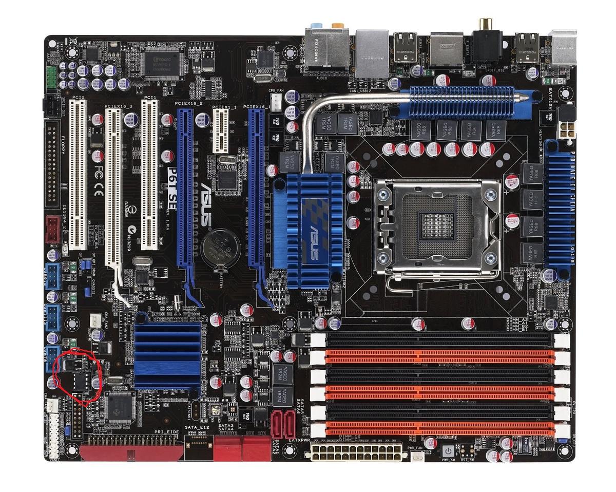

Ich schreibe gerade vom Account meiner Frau also nicht über den Namen
wundern.
Ein misslungenes Bios Update kostet dich bei einem Bios Service in Ebay
etwa 10€. Du musst einen gesockelten 8pin PDIP chip wechseln, ist
weniger aufwändig als einen CPU tausch.
Manchmal gibt es auch notprozedurchen wie einen USB Stick mit einer
bestimmten Datei beim Booten reinstecken, wie das bei Asus ist weiß ich
nicht.
Aber mit Sicherheit findet sich auch jemand im Forum, der dir gegen ein
Bier ein neues Bios auf den Chip aufspielt.
Ein misslingen ist jetzt aber auch nicht so häufig, bitte die CPU davor
aber wieder normal takten.

Die ersten +35% kosten knapp 70€.
Die nächsten +50% sind dann halt die komplette Neuanschaffung.
Für den I7 965 würde ich aber nicht mehr als 25€ investieren.
Flusiman schrieb:
> Stefan schrieb:
>> Bevor Flusimann nicht nochmal etwas zum Speicher sagt müssen wir auch
>> nicht weiter rätseln.
am letzten Bild sieht man, dass dort 3 threads Last bringen ohne die
einzelnen cores auszulasten
Core 0+1, 2+3 und 4+5 bearbeiten abwechselnd jeweils einen thread
jeweils in Summe deutlich unter 100%
Core6 läuft leer (unlogisch, abgeschaltet?) und core (7) bearbeitet eine
konstante Last von 33%
also sollte ein CPU-Upgrade nix bringen
Also ich sehe, dass da mindestens ein CPU Kern fast auf Vollast läuft.
Ich würde mal probieren das Energieprofil testweise auf Höchstleistung
zu stellen.
Dann wird der Takt auf den maximalen Turbotakt für alle Kerne
(vermutlich 2,80GHz) festgelegt.
Ich habe es auch schon gehabt, dass Windows die CPU nicht hochgetaktet
hat, obwohl ein Kern fast ganz ausgelastet wurde.
> läuft.
Dann bin ich blind.
Im letzten Bild laufen CPU1+CPU2 (Nr 1 und 2 von oben nach unten)
alternierend zusammen bei ~65%.
CPU3 und CPU8 machen jeweils konstant 33% bzw. 36%.
CPU4 und CPU7 schlafen.
CPU5 + CPU6 laufen alternierend zusammen bei ~48%.
Welcher Kern läuft Vollgas ? Ich sehe keinen einzelnen thread der einen
einzigen Kern oder alternierend mehrere Kerne an der Lastgrenze hält.
Alternativ Taskmanager-Details-Resourcenmonitor benutzen und den Task
XPlane auswählen und die detaillierte CPU-Last nochmal als Screenshot
einstellen.
Und zusätzlich die Arbeitspeicher- und Datenträger-Aktivität (Gesamt
B/s) dieses Tasks. Dann sieht man ob die Platte(n) und/oder der RAM
kräftig genutzt werden und somit Flaschenhälse sein könnten.

der I7-920 ist kein 8-Kerner....
Recht er hat, aber:
4 Kerner + Hyperthreading, also 8 für die SW nutzbare "Cores"

Nach dem Hinweis von der Theresa (ihrem Mann ) dass mein Bios nicht das
neueste ist, sodass ein Update erforderlich ist, (auch für den I7-965)
habe ich die Beschaffung von der I7-965 CPU gestoppt.

von Gerald B. (gerald_b)
Welches Board hast du denn genau?
Inzwischen sind die BIOS Bausteine sehr oft aufgelötet. Dann nutzt einem
ein Ersatzchip nur sehr begrenzt etwas. Die Angst vor dem BIOS Flashen
ist eigentlich unbegründet, wenn
- die Datei von der Herstellerseite stammt und explizit zum Board und
der Revisionsnummer passt
- das Flashen direkt aus dem BIOS heraus erfolgt
- 2. Wahl ist dann Flashen mittels Dos (USB Stick, Disketten sind
inzwischen meist zu klein und wer hat noch ein Diskettenlaufwerk)
von Flusiman (Gast)
sieh hier drittes Bild:
Beitrag "Re: Trop in Ersatz für Intel i7 920"
Guter Hinweis, da werde ich vorher nochmals hineinluren. (gucken)

von Stefan (Gast)
Im Anhang ein Asus P6t, damals wurde das Bios noch aufgesteckt.
Ich bin gespannt wie es weitergeht!
Lass es dir nochmal durch den Kopf gehen, ob du wirklich übertakten
möchtest.

von Flusiman (Gast)
Ich komme gerade unterm Schreibtisch herausgekrochen -
das Bios ist gesockelt :-)

Hier nochmal ein Video, gedacht für mich als Studie was man so machen
kann.
Wie gesagt wenn es (irgendwann) mal den Performance Upgrade gibt,
dann könnte man die Kameraführung verbessern und noch ein paar Gags mehr
bringen.
https://youtu.be/XOMOplx32p8
P.S. Euer Eindruck würde mich interessieren!
Flusiman schrieb:
> Flusiman schrieb:
> Youtube-Video "B757 - A Short Qualification Flight"
> Kurzer Hinweis: Die "Actions" beginnen ab 4:30
die Passagiere hätten 'ne Menge reiher-Tütchen verbraucht bei dem
Flug...
Wenn das links oben die Framerate in FPS sein soll kann man folgendes
analysieren:
Die heftigstens Einbrüche geschehen beim Blick auf das "belebte" Cockpit
(runter auf 14).
Ein unbelebtes Cockpit und so ziemlich alle Graphik-Änderungen laufen
halbwegs konstant um 18-19fps.
Die einzigen Ausschläge nach oben ergeben sich bei einheitlich grauem
Wolkenbrei, rauf bis auf 24.
Was das Limit "ohne Action" auf 18fps begrenzt würde man beim Blick auf
die Auslastung der Logischen Prozessoren erlangen, einer davon müsste
mit einem einzigen thread voll am Limit laufen. (oder alternierend
mehrere cores in Summe)
Die Grafikkarte scheint nicht das Problem zu sein.
Wieso die berechneten und bewegt angezeigten Instrumente deinen Proz
derartig belasten kann man nur vermuten, k.A. wie tief die Simulation da
in die realen physikalischen Prozesse einsteigt.

von rbx (Gast)
Als erstes ist immer ein Blick in die Systemanforderungen hilfreich:
http://www.x-plane.com/kb/x-plane-11-system-requirements/
da wird u.a. empfohlen (bei Recommended Hardware):
i5 mit mindestens 3.5 Ghz, Taktrate besser höher.
Directx 12 fähige Grafikkarte.
überdurchschnittlich viel Arbeitsspeicher
Der angegebene Intelproc/Chipsatz kann (auf den ersten Blick) nur 12 GB.
Außerdem wären bei so moderaten Anforderungen vielleicht noch weniger
Speichermodule ein Faktor.
