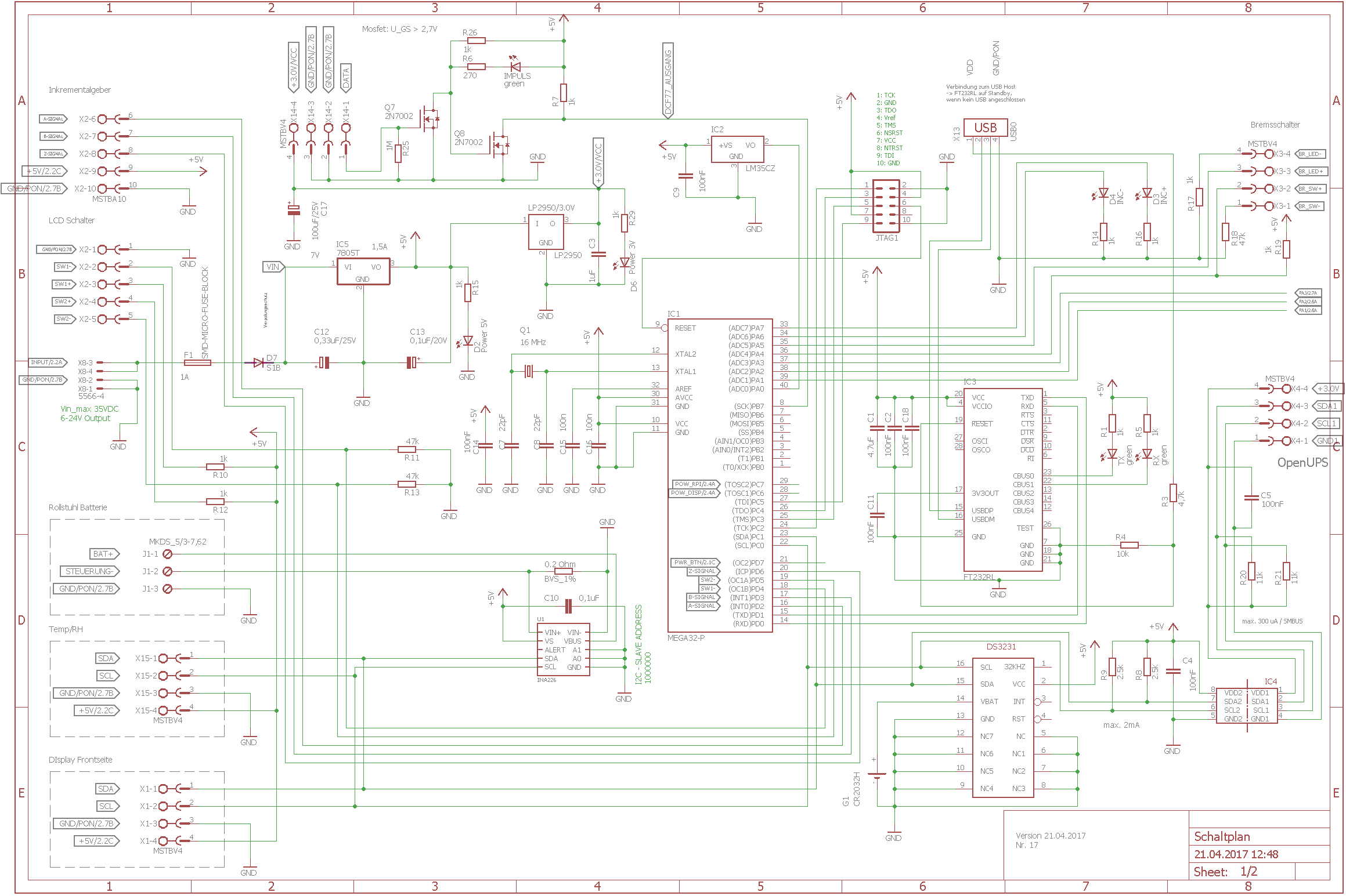

von Manu S. (unamx)
ich bin auf der Suche nach erfahrenen Elektronikern, die die angehängte
Schaltung überprüfen können.
Trotz Ausbildung habe ich leider noch nicht sehr viel Erfahrung im
Rahmen der Schaltungstechnik, aber jeder versucht sich ja immer wieder
mit neuen Aufgaben neues Wissen anzueignen ;)
Kann man eigentlich solch eine Schaltung inklusive uC inkl. Code
simulieren?
Vielen Dank für Eure Hilfe.
Manuel

von Arduinoquäler (Gast)
Sooo schlecht schaut das für einen Unerfahrenen nicht aus.
Insbesondere die Ordnung im Schaltplan stimmt optimistisch.
Antwort auf deine nicht gestellte Frage:
- AVcc und Vcc sollten jeweils einen Abblock-Kondensator haben.
Nicht einen zusammen.
- ein Elko am Regler Feedback-Eingang (LM1084) geht gar nicht,
damit machst du die Regeleigenschaften zunichte. Orientiere dich
am empfohlenen Muster-Design im Datenblatt (ich habe nicht
nachgeschaut).
- der LP2950 braucht an seinem Eingang noch einen Stütz-Kondensator.

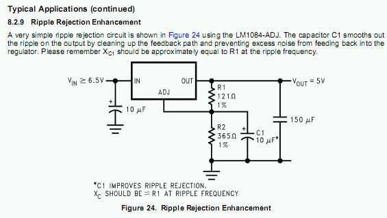

von Helmut L. (helmi1)
Bei diesem Regler von TI sogar erlaubt.
http://www.ti.com/lit/ds/symlink/lm1084.pdf
Seite 18. Ripple rejection enhancment.
Man kann dadurch die Stoerungen auf dem Feedback/Adj Pin minimieren.

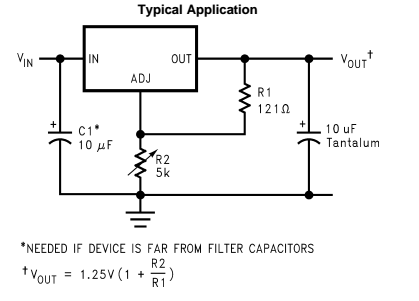

von Manu S. (unamx)
Vielen Dank für Eure Hinweise.
Bzgl. des LM1084 steht folgendes im Datenblatt (siehe Anhang).
So wie ich das verstehe dient der 10uF Tantalkondensator dem Abblocken
von rückwärtigen Störungen auf den Regelkreiseingang - also die
Führungsgröße.

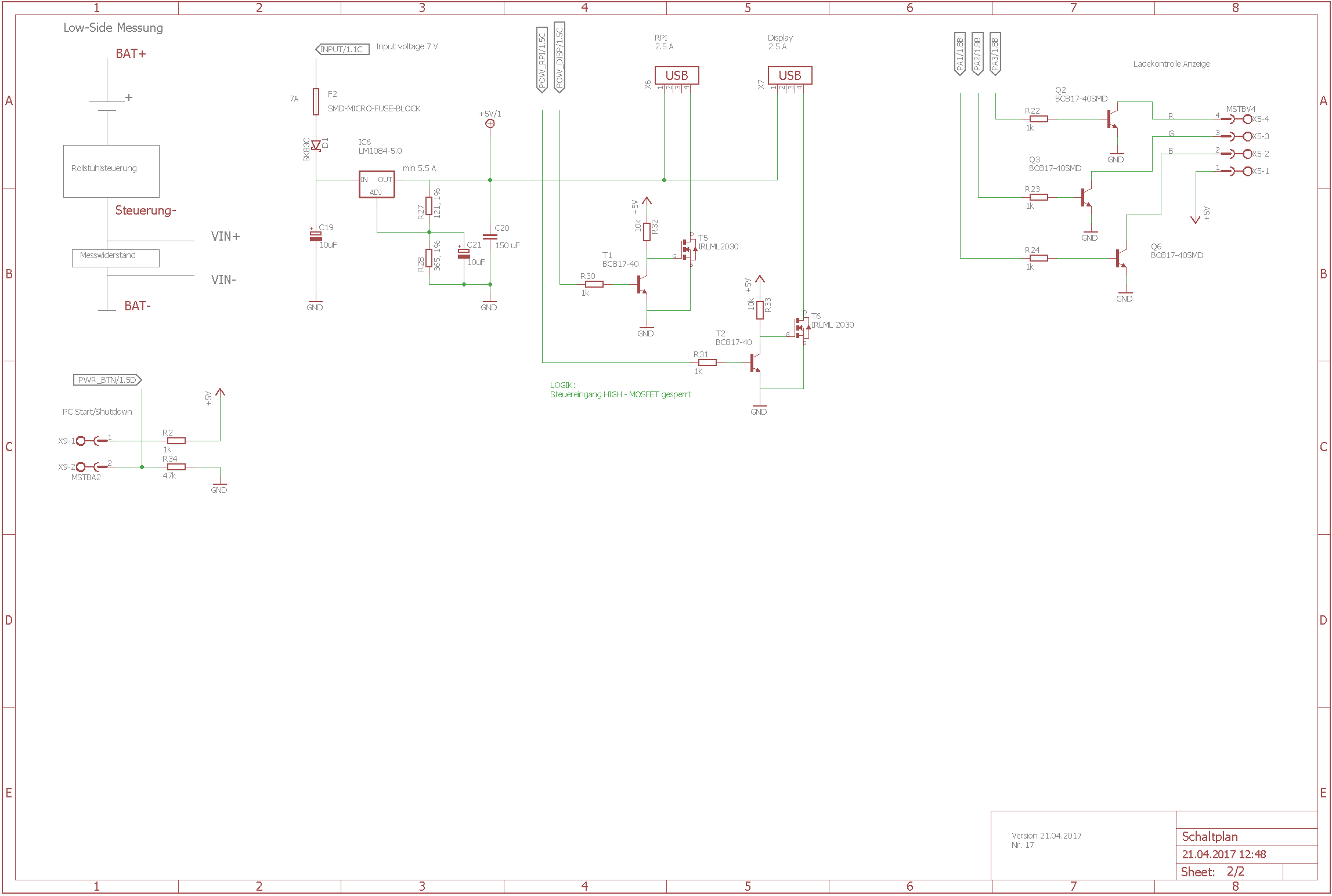

von ArnoR (Gast)
Manu S. schrieb:
> die angehängte Schaltung überprüfen können.
Den USB-Anschlüssen die Masse wegzuschalten kann in die Hose gehen, je
nachdem womit der RPI noch gekoppelt ist. Normalerweise sollte man die
Versorgungsspannung (+5V) abschalten, nicht aber das Bezugspotential
Masse.
Wozu eigentlich T1/T2?
Joachim B. schrieb:
> In der Doc AppNote von TI nur am Vout :)
Ich sehe auf Seite 18 Figure 24 einen C1 (10uF) von ADJ nach GND.
von ArnoR (Gast)
> aus dem gesunden Menschenverstand heraus sollte das
> "Abblocken von rückwärtigen Störungen" ja genau die Regelschleife
> des Spannungsreglers leisten
Und genau dazu ist der Kondensator da. Störungen auf dem Ausgangssignal
würde der Adj-Pin ohne Kondensator nämlich nur mit dem Teilerfaktor aus
Widerstand nach Masse und Adj-Widerstand sehen, mit Kondensator dagegen
direkt. Somit kann der IC das besser ausregeln.

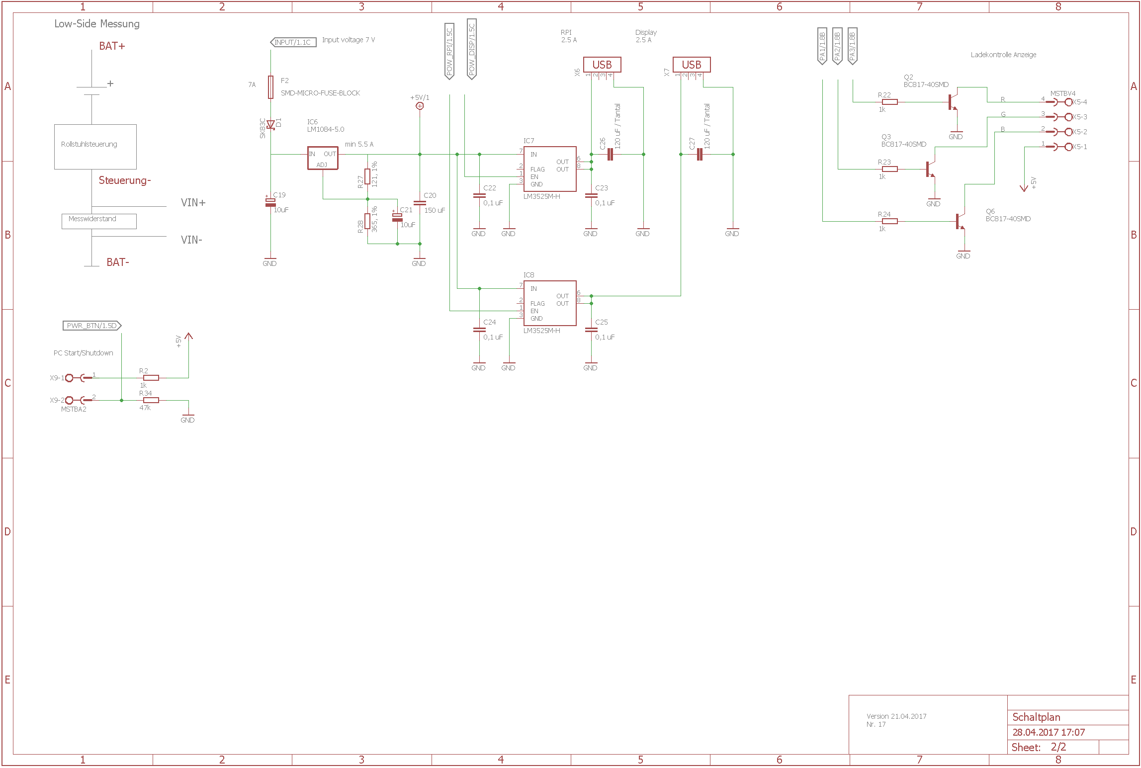

von Manu S. (unamx)
> Masse.
Hallo ArnoR,
ich habe die fets rausgenommen und mache das nun über zwei LM3525 ICs,
die ich thermisch und kurzschlusstechnisch noch über den uC überwachen
könnte.
Müsste ja auch so ganz gut gehen oder?
von Fernversteher (Gast)
> Dann halt die Klappe oder argumentiere mit Belegen dagegen.
Aber gerne doch! Im Anhang ein Bild aus dem TI-Datenblatt.
Wie gesagt:
Fernversteher schrieb:
> Schau nach. Das bewahrt Dich vor falschen Hinweisen.
von Cyborg (Gast)
> simulieren?
Man emuliert so eine Schaltung. Tiefergehendes kannste dir ergooglen.
Den Schaltplan hatten wir doch schon mal hier gesehen. Warum machste
deswegen einen neuen Thread auf?
Was soll denn IC 4 darstellen? Die Widerstandsbeschaltung R20/21 kann
ich nicht nachvollziehen.
Einen i²C-Pegelwandler von 3,3 auf 5 Volt? Für mich sieht das jedenfalls
so aus.
Das sind sicher Ziehwiderstände für die SDA und SCL-Leitungen.
von Manu S. (unamx)
Cyborg schrieb:
>> simulieren?
IC4 ist ein ADUM1250 Pegelwandler, R20/21 sind Pullup Widerstände.
von Cyborg (Gast)
okay, ist im Schaltplan nicht dokumentiert. R1 bis R5 kommen mir
etwas hoch vor. R6 kommt mir dagegen plausibel vor.
Ohne Typangabe der LED kann man das nicht nach rechnen.
Die Junction in Plan 2 sind dir wohl aus gegangen?
Ansonsten sind mir keine weiteren Unstimmigkeiten aufgefallen.
