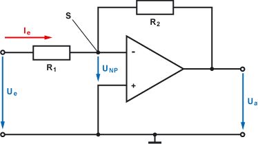

ich möchte ein dynamisches Mikrofon mit einem invertierenden
Operationsverstärker verstärken.
Das Mikro hat lt. Datenblatt eine Impedanz von 500 Ohm.
Wie groß muss der Widerstand R1 mindestens sein, um das Mikro nicht zu
sehr zu bedämpfen? Reicht 1k aus?

Wenn du das Mikrofon möglichst wenig "bedämpfen" willst, dann muss der
so hochohmig wie möglich sein. Letztlich ist also die Frage: was ist "zu
sehr"?
> Reicht 1k aus?
Dann hast du (in grober Näherung) einen Spannungsteiler aus 500 Ohm und
1k.

Gute Frage! Je kleiner R1 ist, um so kleiner kann R2 sein und um so
weniger rauscht es, denke ich.
Der Verstärkungsfaktor soll etwa 20 sein, wobei R2 als Poti ausgeführt
sein soll.

Ri=R1 mach da n 470Ω rein. Bedämpft das Mikrofon und glättet den
Frequenzgang.
Das dynamische Mikrofon nicht im Leerlauf betreiben, probier ruhig mal
ohne R1 zum Test, das Mikrofon als Stromquelle zu betreiben.
Jedes Mikrofon reagiert da anders. R1=Z passt sehr gut, oft sieht man
auch R1=3xZ...10xZ Je nach Fremdspannungslage und Welligkeit im
Frequenzgang der Membranaufhängung.Auch konstruktionsabhängig. Probíers
aus.
Hast Du keine Strecke, mit der Du das ordentlich vermessen kannst/musst,
ist es egal.

Also genau andersrum als bei E-Gitarren-Tonabnehmern, bei denen man
durch Rin>>Rout die Resonanzkurve des Tonabnehmers erhalten will...
Danke für den Hinweis! Dann teste ich mal mit 470 Ohm bis 2k2, ob sich
der Sound ändert...

500 Ohm. Dann reduziert sich zwar die Spannung auf die Hälfte, aber das
Rauschen (Summe von Stromrauschen und Spannungsrauschen) wird durch die
Leistungsanpassung und den niedrigen Widerstandswert am Besten.
Leichte Änderungen ergeben sich noch durch die Eingangskenndaten des
OpAmps.
Richtig: Das bedämpfen ändert den Frequenzgang. Der Hersteller wird ihn
auch für 500 Ohm angegeben haben. Wenn man ihn aber absichtlich
manipulieren will, kann ein anderer Abschlusswiderstand sinnvoll sein.

Die Signalspannung auf die Hälfte aber das Rauschen nur
durch das Wurzel zwei fache. Rauschen wird also stärker.
Keine gute Idee weil die Gegenkopplungselemente
dann relativ hochohmig und stärker rauschbehaftet sind.
