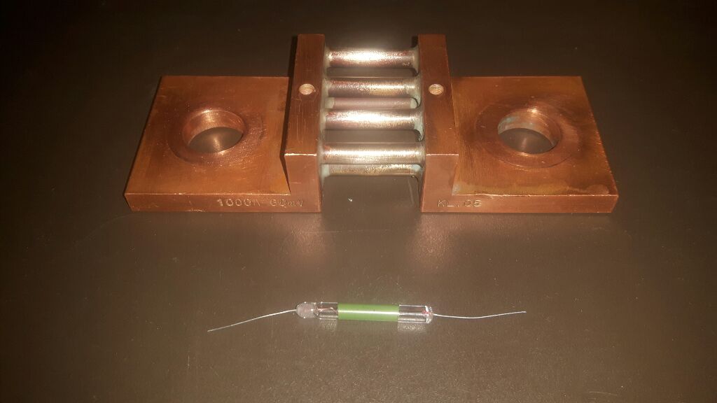

SimonJakob schrieb: > Hallo, wofür werden Hochohmige /niedrigohmige Widerstände verwendet? Hochohmige Widerstände werden bei kleinen Strömen eingesetzt. Niederohmige Widerstände werden bei hohen Strömen eingesetzt. Hochohmige Widerstände (bis 1000 Giga-Ohm) braucht man für sehr hochohmige Verstärker, um winzige Ströme in brauchar hohe Spannungen umzuwandeln (die dann weiter verstärkt werden können). Verwendet in: Elektrometern, Ionisationskammern, Ionisationsdetektoren und Ähnlichem. Niedrigohmige Widerstände (1 - 100 Milli-Ohm) braucht man, um große bis sehr große Ströme zu messen (Kilo-Ampere). Ein Material mit kleinem Temperaturkoeffizienten ist nötig, sonst wird die Messung verfälscht. Gruß - Werner Sehr hochohmige Widerstände werden üblicherweise als Isolator verwendet.

Paul hat keine Chance Anbei ein Beispiel für einen kleinen Widerstand 60µR (der aber groß ist) und einen großen 1TR. Wenn man zufällig gerade nur diese Shunts in der Schublade hätte, aber 1TR bräuchte, dann müsste man nur eben 16,5e15 davon in Reihe schalten. Legt man die alle hintereinander würde das 550 mal von der Erde zum Pluto reichen. SimonJakob schrieb: > Hallo, wofür werden Hochohmige /niedrigohmige Widerstände verwendet? Immerhin hat er nach Widerständen und nicht, wie sonst üblich, nach Wiederständen gefragt. Allein das verdient vollen Respekt. Philipp C. schrieb: > würde das 550 mal von der Erde zum > Pluto reichen. und da EINE kalte Lötstelle ... na gute Nacht > und da EINE kalte Lötstelle ... na gute Nacht
Bei einem TOhm fällt das auch nicht mehr auf ;-)

Bastler schrieb: > Die Frage ist also durchaus berechtigt. Durchaus. Du darfst sie nur nicht so stellen wie: "Wofür wird warmes Wasser gebraucht?" Da geht es schon los: Was ist warm? 20°C, 37°C oder 95°C ? Bastler schrieb: > Hochohmige Widerstände, wobei ich die Grenze einfach willkürlich bei >>1MOhm festlege werden oft bei hohen Spannungen, sehr hohen > Verstärkungen und sehr präzisen (=> hohe Verstärkung) gebraucht. Für sehr präzise Sachen eignen sich sehr hochohmige Widerstände in der Regel eher nicht so gut. Das macht man eigentlich nur, wenn es nicht anders geht. Bastler schrieb: > (wie oft habt ihr schon einen Widerstand -als Bauteil- mit >22MOhm > eingesetzt...?) Fast täglich. Aber halt in den erwähnten Bereichen: hohe Spannungen (mehrere kV) oder sehr kleine Ströme (pA). Damit will ich aber Deiner Aussage gar nicht widersprechen. Der Großteil der auf einer Platine verbauten Widerstände liegt natürlich weit weg von µR oder TR. Bastler schrieb: > und niederohmige Widerstände <<1Ohm laufen einen auch > nur selten als Messshunts über den Weg. Doch. Als Sense Widerstand in einer H-Bridge.
