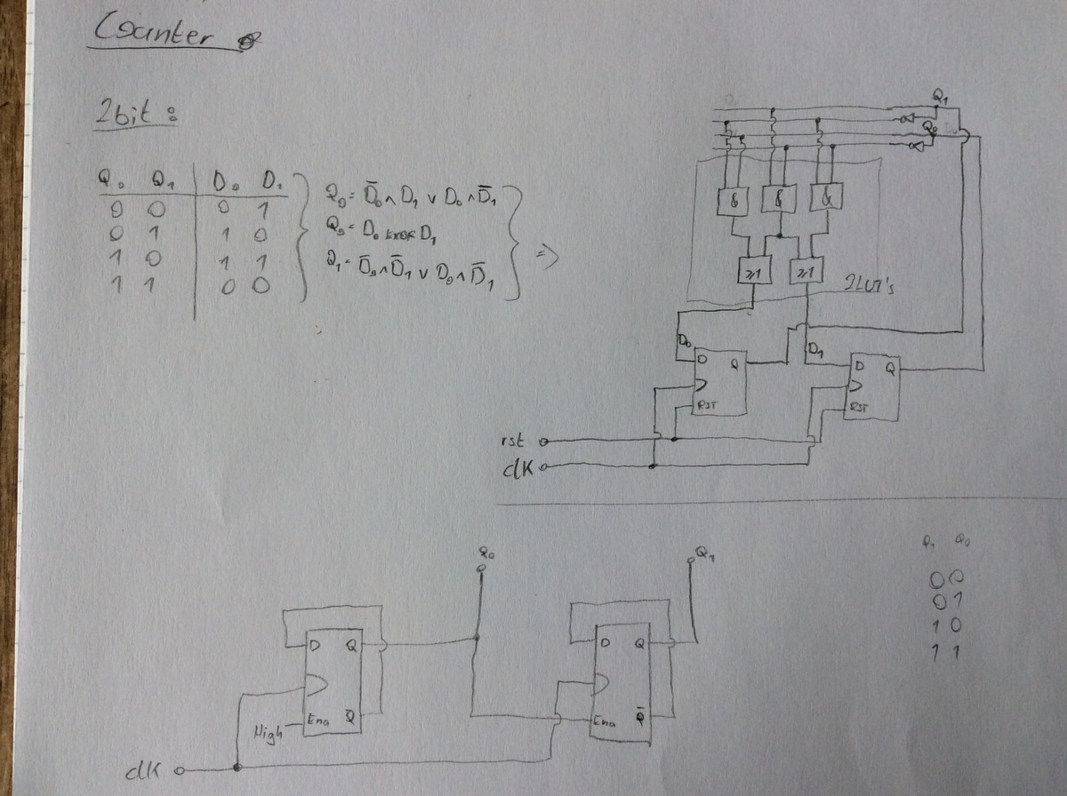

Ich habe eine Frage zur Implementierung von Zählern in einem FPGA,
Google weiß da auch nicht weiter.
Folgendes: Ich habe einen 2bit-Zähler, synthetisiere den in Vivado,
schau mir den Verdrahtungsplan auf dem Chip an und erkenne, dass mein
Zähler als "Zustandsautomat" realisiert wurde. Sprich, 2 FF's, deren
Ausgänge gehen auf 2LUT's die jeweils den folge-Zählwert ermitteln und
an die FF's zurückgeben. Diese übernehmen den Wert dann zur nächsten
Taktflanke. Soweit so gut.
Aber: Es wäre doch auch möglich jeweils mit dem invertierten Ausgang den
Enable Pin des folgenden FF's anzusteuern. Das sieht dann quasi so aus,
wie bei einem asynchronen Zähler (siehe Foto) läuft aber natürlich
synchron und braucht auch viel weniger Logikelemente/Gatterdurchlaufzeit
und arbeitet damit schneller.
Was ich nicht verstehe, warum wird das nicht so synthetisiert?
Vielen Dank und viele Grüße,
Benedikt
Es gibt oft mehrere Möglichkeiten für die Synthese eine Beschreibung
umzusetzen.
Wenn Du die von Dir skizzierte Variante haben möchtest, solltest Du das
genau so hinschreiben.
Duke
Es bringt nichts,  die LUT vor dem Flipflop einzusparen,  denn die ist
sowieso da und muss durchlaufen werden, weil das FPGA so aufgebaut
ist. Wozu also noch mehr optimieren?
OP
Ja okay, ich habe mir den Verdrahtungsplan in Vivado noch einmal genauer
angesehen. Die einzigen Signale, welche am LUT vorbeigeschleift werden,
sind tatsächlich das CLK- und Reset-Signal. Somit ist die Variante als
Zustandsautomat wirklich die effizienteste Möglichkeit (und einzig
sinnvolle).
Vielen Dank für die Antworten und schönes Wochenende!
