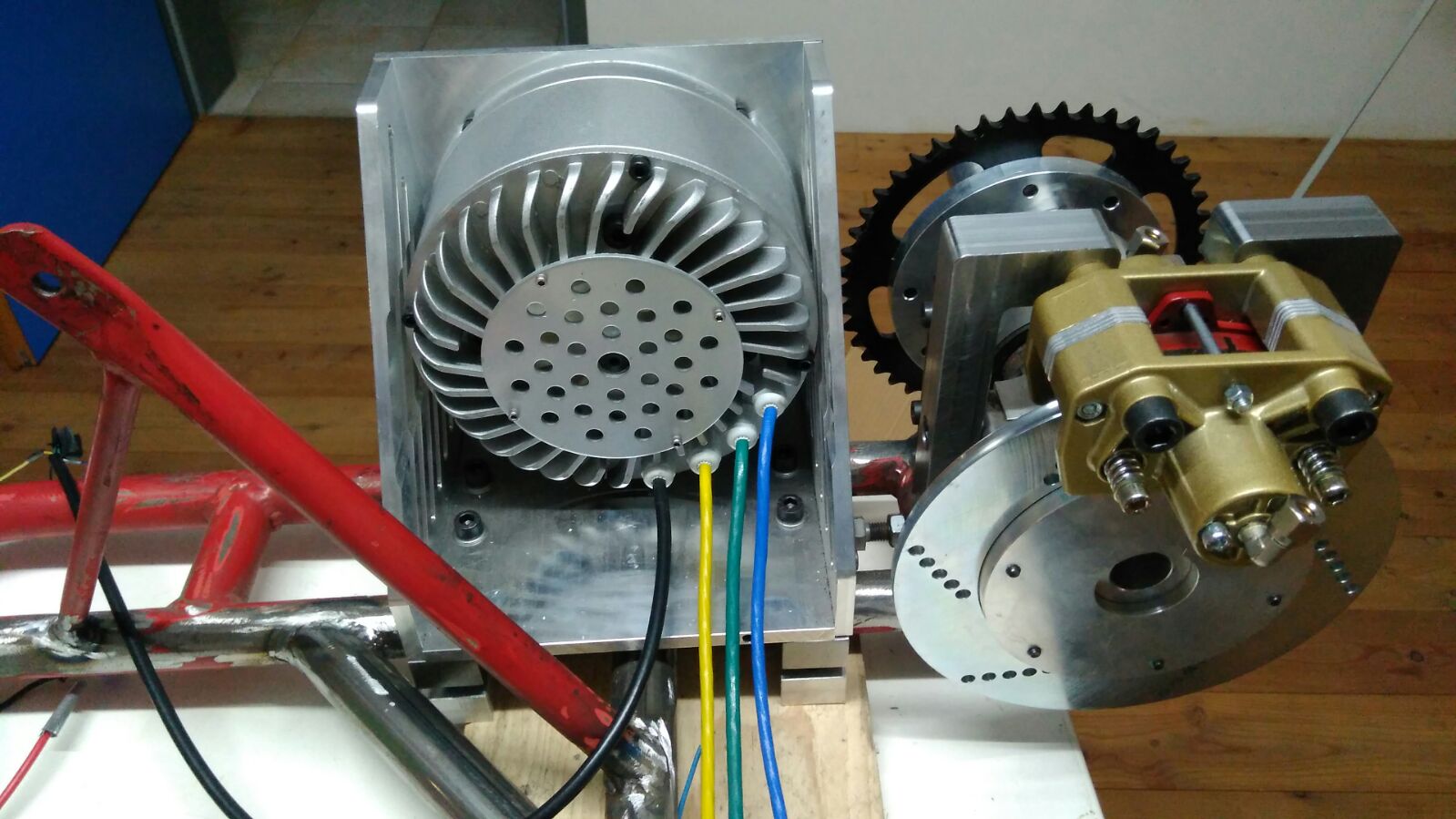

Servus,
endlich läuft mein BLDC Motor mit den eigenen Halbbrücken.
Statt den Fets wird jetzt der Motor warm...
Habe denn Motor beschleunigt, abgebremst, beschleunigt,... und das 5
Minuten lang.
Fets alle kalt (Yipii) aber der Motor hatte dann schon 32 Grad (Am
Gehäuse...)
Das ohne Last?!
Max Strom war 7,6A RMS
Es handelt sich um den 3KW Motor von Goldenmotors und zwar die
Luftgekühlte Variante.
Die Temperatur der Wicklungen konnte ich noch nicht messen da ich keine
Angaben über den Temperaturfühler im innerern des Motors habe.
Ist die Temperatur normal oder läuft da was schief?
Der Motor ist in einem Aluhalter verbaut (Foto ist im Anhang)
Umgebungstemperatur ist 19 Grad

Naja, Beschleunigen und bremsen (wenn DU elektrisch bremst) führt auch
zu Stromfluß und damit zu Abwärme. dt von 13°C ist daher nicht so
sonderlich aufregend.

Das ist eine recht ungenaue Angabe...
- Bremsen: Mit Rekuperation in den Akku oder verheizt du das im
Wicklungswiderstand?
- Wieviel Leistung führst du dem Motor zu? Da du praktisch keine Last
bewegst wird sämtliche Leistung in Wärme umgewandelt. Mess mal Spannung
und Strom am Netzteil/Akku.
- Last ist keine dran(nur nochmal zur Sicherheit fragen!)
#4994198
Dem Foto nach müsste es sich bei deinem Motor um den HPM3000 handeln,
korrekt?
Schau dir mal bei Golden Motors das Datenblatt dazu an. Bei so geringen
Ströme hat der Motor einen grottig schlechten Wirkungsgrad. Den
unterhalb 15-20Ampere zu betreiben ist nicht sinnvoll. Daher ist die
Erwärmung im Leerlauf in Kauf zu nehmen.
Gast #4994214
je nach dem welchen Controller du verwendest kann es sein das bei
Leerlauf das Timing überhaupt nicht passt dann kommt es zu einer
Fehlansteuerung und zur ungewollten Erwärmung. Unter Last ist das dann
viel besser.
Auch steigt die mögliche abgebbare Wärmeleistung mit steigender
Motortemperatur.
