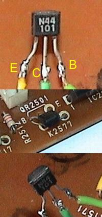

Ich habe beim Bauteile ernten einen seltsamen Transistor gefunden. Foto
krieg ich nicht besser hin.
Der Transistor war auf einer Platine eines Hitachi VHS Videorekorders
von ca. Anfang der 90er Jahre eingebaut. Name des Videorekorders ist
nicht mehr bekannt, da nur noch Platinen ohne Gehäuse bzw.
Typenbezeichnung vorhanden sind.
Es gibt dort außer vielen "N44 101" noch ein paar wenige weiterer
solcher Transistoren im gleichen Gehäuse, beschriftet mit "N24 191" und
"P44 17Y". Gehäusefarbe des P44 ist grün. Die anderen schwarz.
Diese Transistoren sind mit QRxxx auf der Platine durchnummeriert,
während dort "normale" Transistoren zb BC548B nur mit Qxxx nummeriert
sind.
Diodentest mit Multimeter. Beinchenbezeichnung von der Platine
übernommen:
N44: plus an Emitter nach minus an Collector - Anzeige 1700 bis 1900
(mV)
sonst keine weiteren Durchgänge festgestellt
N24: plus an Emitter nach minus an Collector - Anzeige 1600 bis 1700
(mV)
P44: minus an Emitter nach plus an Collector - Anzeige zeigt kurz 1950
(mv) und danach kein Durchgang mehr an.
sonst keine weiteren Durchgänge festgestellt.
Falls jemand etwas näheres über diese Transistoren weiß, bitte die Info
hier teilen. Danke!

Der Bestückungsdruck verrät es: 2SK2577. Das dürfte ein N-Kanal MOSFET
sein.

Danke aber leider nein :( Das K2577 bezieht sich auf die unter den
QR-Bauteil liegende Drahtbrücke. Die vielen weiteren Drahtbrücken auf
der Platine sind alle mit K und fortlaufender Nummer bezeichnet.

Das dürfte der 1n441s sein. Da dürfte die Bezeichnung QRxxx auch
passen wegen den internen Widerständen.
Die ECA-Vergleichstabelle von 2004 sagt zu N44-1:
"Si npn + R" (also vielleicht ein "Digitaltransistor"?)
Vergleichstyp "RT 1N441S"
Gehäuse "Bild Nr.41" sollte auch passen, rechteckiger Querschnitt mit
drei Pins nebeneinander.
P44 ist der Komplementärtyp, gleiches Gehäuse, Vergleich "RT 1P441S"
na bitte
http://pdf1.alldatasheet.com/datasheet-pdf/view/239055/ISAHAYA/RT1N441S.html
http://www.alldatasheet.com/datasheet-pdf/pdf/128185/ISAHAYA/RT1P441S.html
Marcus war schneller
Der N24-1 fehlt noch: Si npn +R = RT1N241S
http://www.alldatasheet.com/datasheet-pdf/pdf/238985/ISAHAYA/RT1N241S.html

Ich habe versucht die Reihenwiderstände R1 und R2 zwischen Basis und
Emitter rauszumessen.
P44-1 - Soll: 47kΩ + 47kΩ = 94kΩ Ist: 99kΩ
N44-1 - Soll: 47kΩ + 47kΩ = 94kΩ Ist: 75kΩ
N24-1 - Soll: 22kΩ + 22kΩ = 44kΩ Ist: 47kΩ
P44-1 und N24-1 passen. N44-1 weicht ab, auch ein zweites Exemplar liegt
bei 76kΩ.
Egal, Digitaltransistor! Damit komme ich weiter. Super Service, Vielen
Dank!
