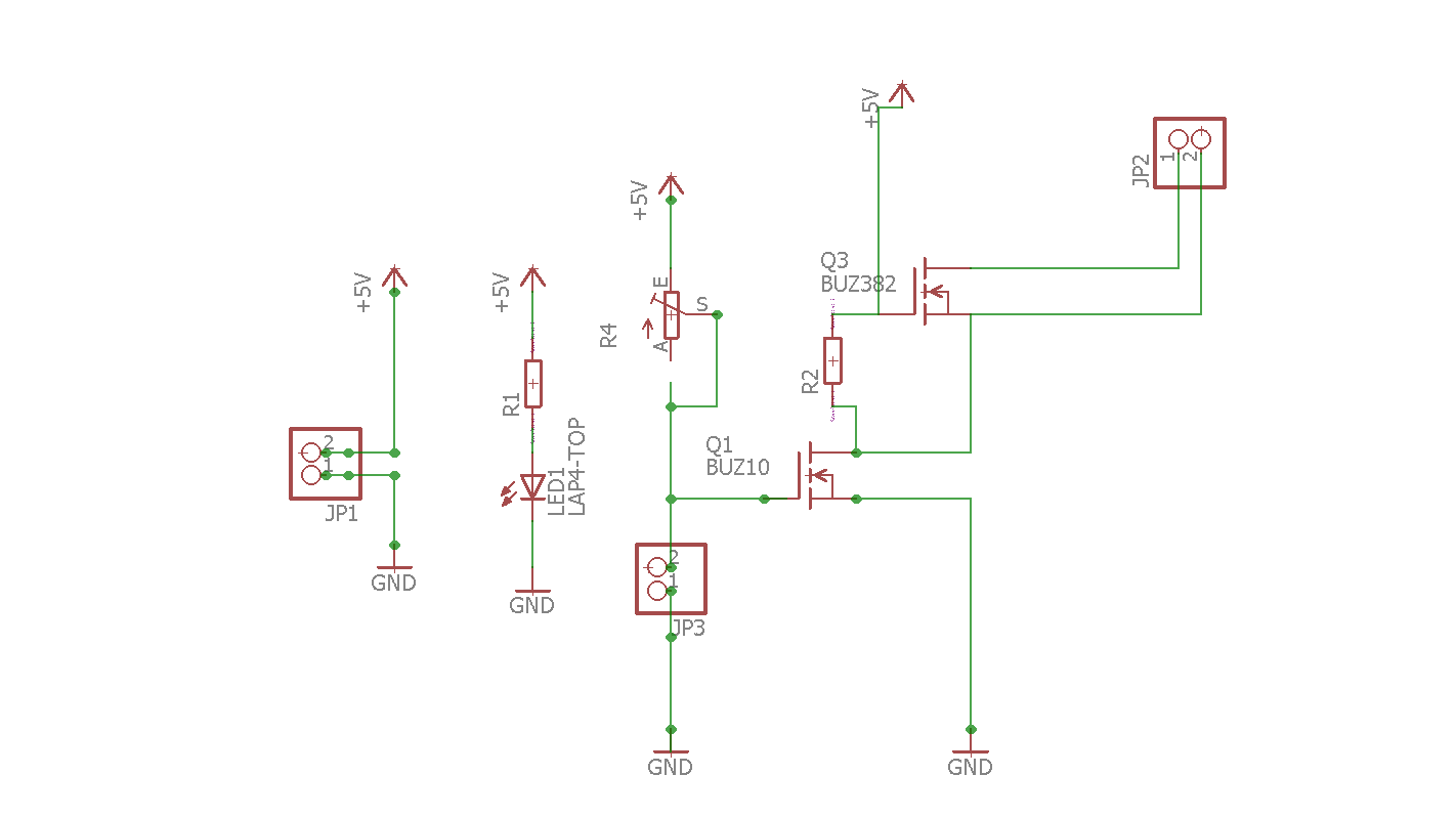

Liebe Community,
wie schon erwähnt habe ich Probleme den Mosfet IRFP460 richtig
anzusteuern.
Ich nutze den Mosfet um ein Lichtschranken Signal zu verstärken. Dabei
habe ich die Lichschrankenschaltung von Afrotechmod genommen und habe
das Ausgangssignal genommen und an den IRFP460 angeschlossen um einen
Kondensator zu entladen. Dabei habe ich mit dem Multimeter den
Widerstand zwischen Source und Drain gemessen, der bei unendlich lag.
Das sollte auch so sein. wenn dann die Lichtschranke unterbrochen wird,
dann schaltet er Mosfet an und ich bekomme einen Widerstand von ca. 0.1
Ohm. Alles schön und gut, jedoch wenn ich dann als Testobjekt eine LED
an den IRFP460 anschliesse, dann leuchtet sie trotz des eigentlichen
Aus-Zustandes. Ja ich weiss, dass Mosfets eine Diode zwischen Drain und
Source haben. Also ist meine Frage: Woran könnte es Liegen, dass der
Widerstand sehr hoch ist, wenn ich mit dem Multimeter messe, jedoch wenn
ist eine Stromquelle anschliesse, dass trotzdem Strom läuft?
Vielen Danke im Vorraus.
P.S.: Im Anhang ist der Schaltplan.
Dabei ist JP3 der Anschluss für den Fotowiderstand. JP1 ist die
Stromquelle und JP2 ist der Ausgang, an dem die komischen Eigenschaften
zu erkennen waren.
Die Namen der Mosfets sind nicht richtig, da ich nicht die richtige
Libary hatte. Jedoch sind die Pins gleich.
Beitrag #4994042 wurde von einem Moderator gelöscht.
OP #4994044
Matthias S. schrieb im Beitrag #4994042:
> Der IRFP460 ist kein Logiklevel MOSFet und wird mit 5V nur höchst
> unzureichend durchgesteuert.
Vielen Dank für die Antwort.
Also ist der Mosfet nicht gut für diese Applikation ?
Ebenfalls kann man auch einen Stromfluss zwischen Drain und Source
messen auch wenn er garnicht angeschlossen ist. Also zwischen Gate und
Drain/Source keine Verbindung vorliegt.
Würde mich irgendwie interresieren warum das so ist.
Vielen Dank nochmals.

OP #4994162
Ich eigne mir leider alles Wissen selber an und bin etwas verwirrt, da
ja das eigentliche Problem ist, dass der IRFP460 Strom durchlässt obwohl
er ausgeschaltet ist. Daher verstehe ich nicht die Notwendigkeit die
Spannung am Gate zu erhöhen, da es mit der bisherigen Spannung lief. Nur
halt beim ausgeschalteten Zustand des Mosfets lässt er immernoch Strom
durch auch wenn er ohne Schaltung, also im "rohen Zustand" getestet
wird.
Das verstehe ich nicht ganz. Wüsste einer warum das so ist ?
Danke

Shitstorm in 3... 2... 1...
Aber mal davon abgesehen vermute ich, dass du durch die 5 Volt, welche
NICHT(!)garantiert ausreichen, um den Mosfet vernünftig durchzusteuern
den armen Transistor eher nicht ausreichend ausgesteuert hast, er also
sich im Linearbetrieb befand, er zu heiß wurde und er jetzt gestorben
ist. Oder hast du nach dem Betrieb nochmal den Mosfet durchgemessen?
Ansonsten vermute ich eher einen fehlenden Pulldown am Gate, sodass sich
das Gate über Felder, Leckströme, etc aufladen kann und so der Mosfet
langsam leitend wird...
