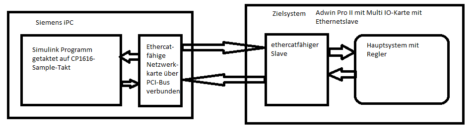

Es handelt sich um zwei Systeme. Das erste System ist ein Siemens
iPC-Box-PC mit zwei Karten. Die eine Karte ist eine CP1616-Karte für
Profinet-Kommunikation und eine ehtercat-fähige Netzwerkkarte (Modell
weis ich grade nicht, aber eine mit Intel-Chipsatz, die
Ethercatkommunikation zulässt).
Programmiert wird dieses System mit Simulink. Die CP1616-Karte verfügt
über eine Clock-Leitung, auf die das Simulink-Modell getaktet wird.
Die Ethercat-Karte arbeitet in dem System für sich alleine als
Ethercatmaster. Auch dort ist die Geschwindigkeit auf 2kHz eingestellt.
Simulink-Realtime bietet bereits fertige Blöcke zur
Ethercatkommunikation an. Diese werden verwendet. Die Daten, die über
Ethercat versendet werden sollen, werden über den Kommunikationsblock in
die jeweiligen Sende- und Empfangsregister der Netzwerk-Karte gesendet
und die Karte sendet die Daten halt nicht auf den Sampletakt von der
CP1616-Karte getriggert an das Zielsystem.
Das Zielsystem besteht auch aus zwei Teilen - der Empfangseinheit für
die Ethercatkommunikation (das als Ethercat-Slave arbeitet) und einem
weiteren Teil, in dem das Regelsystem arbeitet. Das sind zwei
unabhängige FPGAs, die auch mit Simulink programmiert werden und auch
zwei eigentständige Taktquellen haben und Daten über Register
miteinander austauschen.
Ich arbeite gerade an der Kommunikationseinheit an dem Zielsystem (man
braucht sich momentan nicht um die Synchronisation zw. Regelsystem und
Kommunikationssytem zu kümmern, da der Fehler bereits im eigenständig
programmierbaren Kommunikationsmodul auftritt). Das Zielsystem ist nicht
in der Lage, auf ein externes Triggersignal zu reagieren (ich kann also
nicht eine Triggerleitung von Simatic-iPC an das Zielsystem senden).
Ich habe mal eine Skizze angefügt.

Bullshit. Ethercat agiert erstens in Frequnzbereichen weit oberhalb der
von dir angegebenen 2kHz und enthält zweitens hinreichende Mechanismen
zur Bitsynchronisation. Genau das ist ja der Sinn von Ethercat.
So, wie's aussieht, versuchst du ein sehr viel langsameres und völlig
dummes Protokoll auf den (nicht mit diesem semmeldummen Protokoll
synchronisierten) Bitstream von Ethercat aufzusetzen.
Kann man machen (wenn man es nicht besser weiss). Dann muss man aber
halt ein Protokoll bauen, welches den eigenen Takt synchronisiert,
völlig unabhängig vom Takt des drunterliegenden Ethercat. Am einfachsten
dürfte es wohl sein, eine UART nachzubauen...
Weitaus sinnvoller wäre allerdings, Ethercat so zu benutzen, wie es
eigentlich gedacht ist. Sprich: beide Geräte müssen erstmal auf die
Bitrate des Ethercat-Streams synchronisiert werden. Darauf setzt man
dann auf.
Ein minimales Protokoll zur Word-Synchronisation brauchst du aber auch
dann noch, ist aber auch schon Bestandteil von Ethercat, muss nur
benutzt werden.
Fazit: lies die verschissene Dokumentation zu Ethercat, benutze das
vorhandene API. Dann geht nicht nur 2kHz synchron, sondern auch noch
sehr viel mehr...
