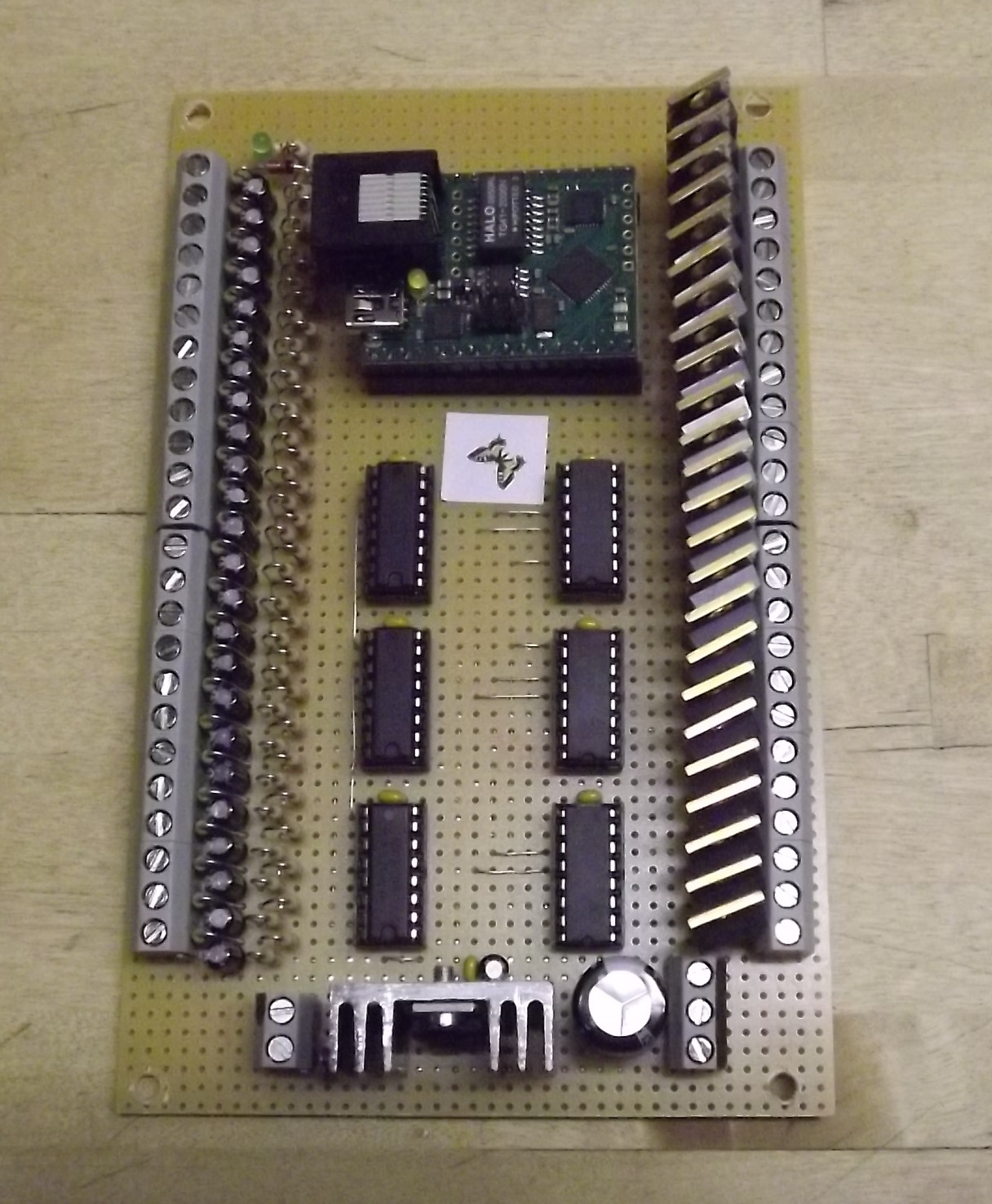

Ich habe im Dachboden eine Relais-Schaltung, welche je nach Zustand der
22 Bewegungsmelder, 19 Lichter einschaltet. Damit es nur in der Nacht
funktioniert gibt es noch einen dämmerungssensor. Das funktioniert auch
alles super.
Als Zusatz ist gedacht die Zustände mit dem Raspberry Pi einzulesen und
auch die Lichter manuell einzuschalten. Dafür gibt es bei der
Relais-Schaltung auch schon Ein- bzw. Ausgänge.
Die Relais-Schaltung ist mit 12V Relais aufgebaut.
(https://www.conrad.at/de/printrelais-12-vdc-8-a-2-wechsler-finder-405290120000-1-st-502868.html)
Der Raspberry schafft das ja nicht. Er schafft nur 3,3V.
Jetzt zur der ersten Frage: Fürs einlesen der Bewegungsmelder wollte ich
Spannungsteiler bei jeden einzelnen Eingang machen. Oder gibt es da eine
bessere Möglichkeit?
Und für das manuelle einschalten der Lichter, hab ich mir gedacht
Optokoppler zu verwenden. Auch da meine Frage, ob es passt oder doch
eine andere Möglichkeit gibt, die besser ist.
Und jetzt zur zweiten Frage: Da ich mehrere Ein- und Ausgänge brauche
wie der Raspberry Pi hat, und ich es vielleicht später auch noch
erweitern will und nicht alles neu machen will, muss ich Port-Expander
und/oder Schieberegister.
Was würdet ihr empfehlen oder wie würdet ihr das machen?
Hab mir gedacht eine Platine für Eingänge(Zustand der Bewegungsmelder)
und eine für Ausgang(manuelle einschalten der Lichter). Und so wenig wie
möglich Kabel zum Raspberry.
Mögliche Erweiterungen wären Reedkontakte an Türen und Fenstern.
Und zur vervollständigung was das alles machen soll:
Der Raspberry schreibt die Daten in eine SQL-Datenbank und ein Webserver
veranschaulicht die Daten. Die Webseite sollte ein maximale Verzögerung
von 10 Sekunden haben.
LG
Alex

Für 230V verwendest du am besten Optokoppler :
http://www.forum-raspberrypi.de/attachment.php?aid=3305
Wobei du ruhig einen kleineren Kondensator mit 47nF verwenden kannst.
Aber Achtung, er muss für das 230V Netz geeignet sein. Kaufe einen, der
ausdrücklich mit 250V~ oder mindestens 630V= beschriftet ist.
Für 12V würde ich ebenfalls Optokoppler verwenden, auch wenn es etwas
mehr kostet. Denn sie beschützen den Raspberry Pi vor allerlei Fehlern,
die sich sonst allzu leicht einschleichen.
Benutze IC-Sockel für die Optokoppler, damit sie leicht auswechselbar
sind.
Schieberegister: 74HC165 und 74HC595
Oder welche mit stärkeren Ausgängen, wo du direkt Relais anschließen
kannst: TPIC6B595
> Und so wenig wie möglich Kabel zum Raspberry.
So gesehen wäre der I2C Bus besser: PCF8574
Aber Schieberegister sind billiger und einfacher zu verwenden.
22 Bewegungsmelder, wie groß ist denn dein Palast?
Ich hoffe, du gibst dich nicht der Illusion hin, dass ein Haufen
Überwachungselektronik die Sicherheit deiner Familie verbessert oder gar
deinen Besitz vor Diebstahl beschützt. Falls das dein Ziel ist, besorge
Dir lieber einen gut erzogenen großen Hund und besuche selbst die
Hundeschule um den Umgang mit dem Tier zu erlernen.
> gedacht Optokoppler zu verwenden.
Du kannst mit Optokopplern weder die Lampen noch die Relais direkt
ansteuern. Du brauchst noch jeweils einen Transistor, Vorwiderstand und
eine Freilaufdiode. Wobei ich ehrlich gesagt nicht verstehe, warum
plötzlich die halbe Welt Relais über Optokoppler ansteuern will. Das ist
so, als ich mich in mein Auto setze, damit auf die Ladefläche eines
Lastwagens fahre und mich dann mit Lastwagen zur Arbeit bringen lasse.
Lies das:
https://www.mikrocontroller.net/articles/Relais_mit_Logik_ansteuern
von Alexander L. (dotti3)
Danke für die Antwort und das du auch Bauteile verlinkt hast.
Den ersten Teil kann ich leider noch nicht anschauen, da ich mich erst
registriert habe und die Bestätigingsmail auf sich waren lässt.
Was haltest du von 32 bit Port-Expandern/Schieberegistern?
Dann könnte ich 2 32bit Schieberegister nehmen. Eines als Ausgang und
eines als Eingang und hätte nur 10 Kabel zum Raspberry Pi.
Wenn meine überlegung stimmt.
Das Haus ist nicht so groß, eher verwinkelt. Und es gibt noch eine
Gerätehütte und eine kleine Hütte am Pool.
Wir haben 2 Hunde. Einen labrador und einen kleinen Mischling. Das mit
der Webseite ist denk ich eher eine Spielerei. Das manuelle einschaltern
der Licht kann schon hilfreich sein.
>ansteuern.
Du meinst statt den Optokopplern einen Transitoren(als Schalter) nehme,
welche 12V duchschalten?
Zählt das noch zu kleien Lasten das Relais oder schon zu großen?

von Stefan F. (Gast)
Ich habe lieber Chips mit weniger Pins, da sie sich leichter in
Handarbeit verarbeiten lassen. Bei zu vielen Pins auf einem Fleck einer
Lochrasterplatine geht einem schnell der Platz für Leiterbahnen aus.
1x Daten Hin
1x Daten zurück
1x Takt
1x Latch für die Ausgänge
1x GND
1x VCC
Sind sogar nur 6 Leitungen. Wie lang sollen die denn werden? Bei mehr
als einem Meter wirst du noch einiges mehr an Aufwand rein stecken
müssen (Leitungstreiber und Signalaufbereitung). Da wäre eventuell schon
vorteilhafter, fertige Mikrocontroller-Module mit RS485 Treibern zu
verwenden.
Dann bist du schon ganz nahme am handelsüblichen "Hausbus" (noch ein
Stichwort zum Googeln).
> (als Schalter) nehme, welche 12V duchschalten?
Wahlweise Transistor statt Optokoppler oder Transistor + Optokoppler.
Für Relais verwendet man in der Regel ganz normale
Universal-Transistoren, zum Beispiel den BC337.

> Da ich 2 der 32 bit Schieberegister brauch, wäre das dann nicht so?
Nein, Schieberegister kann man verketten.
Verlasse dich nicht zu sehr auf deine Elektronik. Keiner weiss, ob die
in 10 jahren noch funktioniert und reparierbar ist. Was ist, wenn du das
haus an jemand anderen übergibst? Oder wenn du schwer krank wirst und
deine Familie alleine mit deinem Bauwerk klar kommen muss?
Eine vernünftige Installation verwendet handelsübliche Stromstoß-Relais,
wie sie ein Elektriker installiert, sowie handelsübliche Taster, die
diese Relais betätigen. Daran kannst du dann optional deinen Computer
hängen. Wenn der kaputt geht, dann schaltet man ihn ab und gut ist.
Im Anhang siehst du ein Schalt-Interface, dass ich genau für diesem
Zweck entworfen und mehrfach verkauft habe. Ein Elektriker hat es in die
vorhandene Licht-Anlage integriert. Über Netzwerk steuert es er mit
einem Server an, der mittels Web-Interface den Status und zusätzliche
Bedien-Knöpfe anzeigt.
Auch die Ein- und Ausgänge vermischen?
Dann mach ich es auch wie auf dem Bild. Mehrere 8bit Schieberegister mit
Sockel. So kann man es leichter reparieren, und muss nicht herumfummeln
um die 32bit Schieberegister raus zu bekommen, die hab ich nur in SMD
gefunden.
