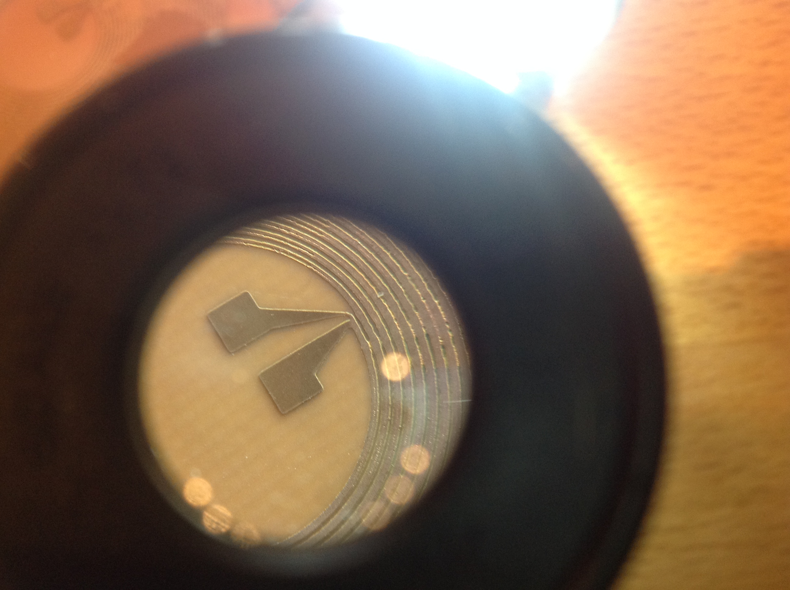

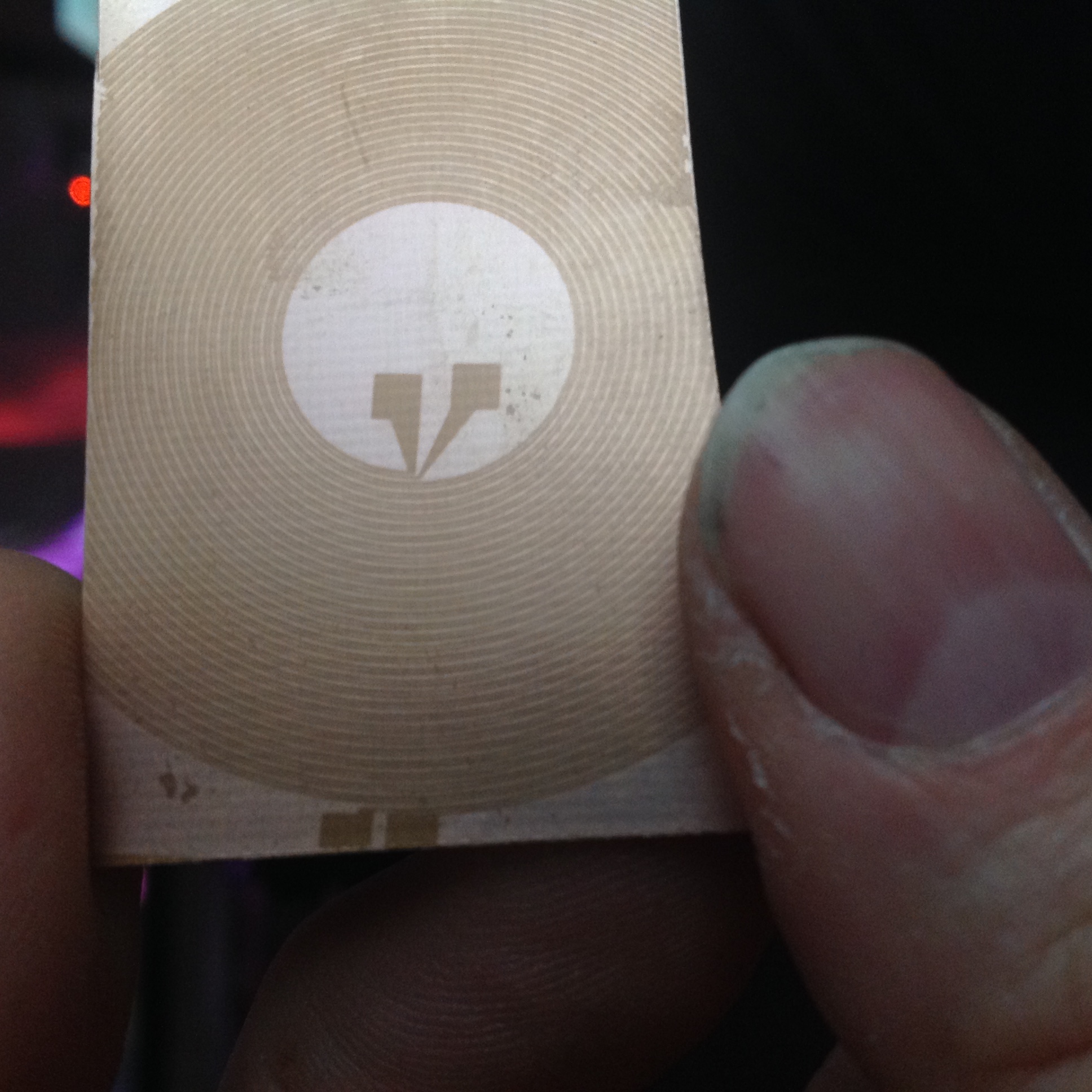

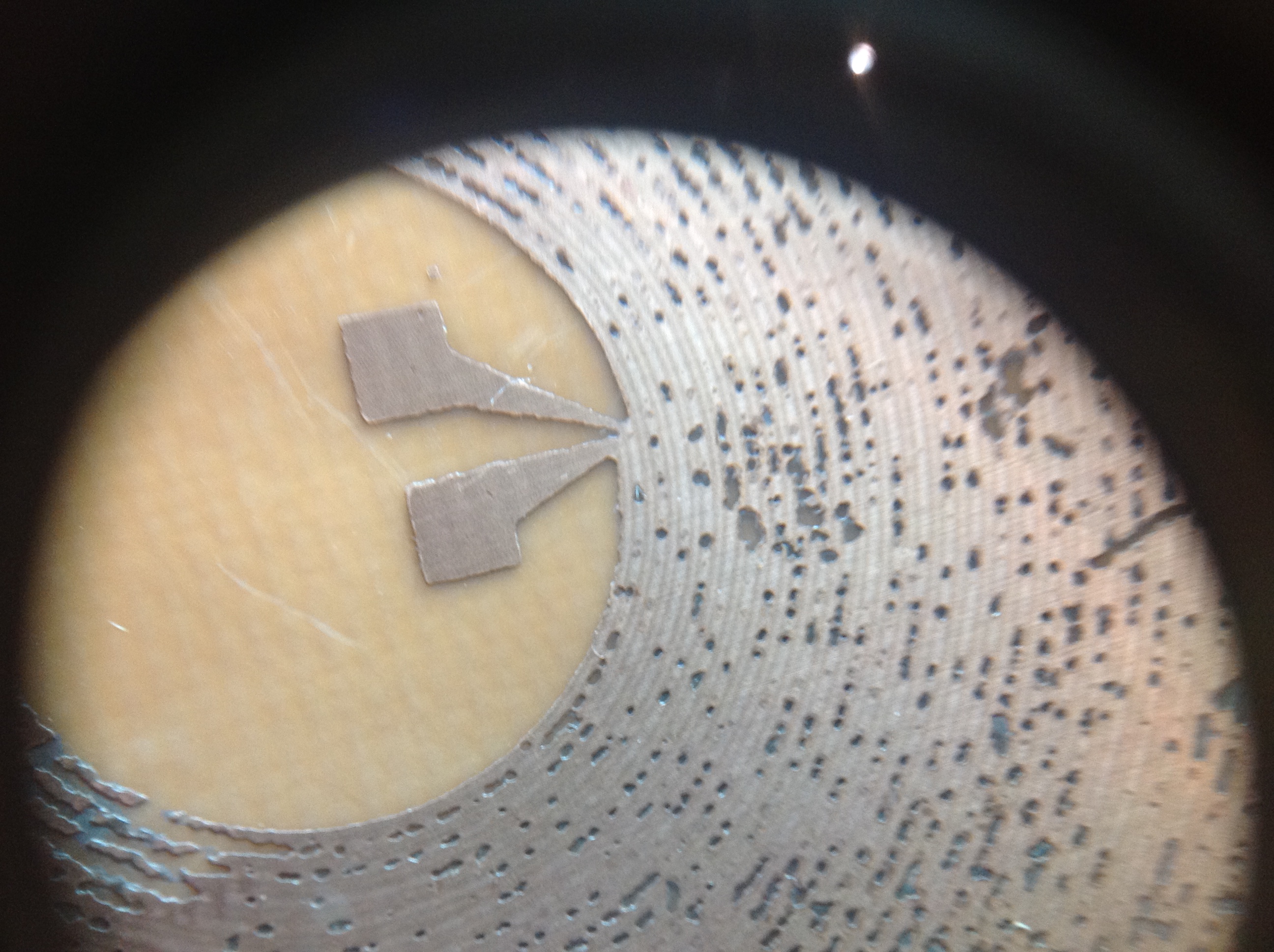

von Michael (Gast)
Schön, dass mal jemand praktisch mitapielt.
Ja, Du hast es genau verstanden, wie ein Stepper Belichter arbeitet.
Da man in dem anderen Thread meint, wir wären zu weit in der Physik,
hier mal die Praxis:

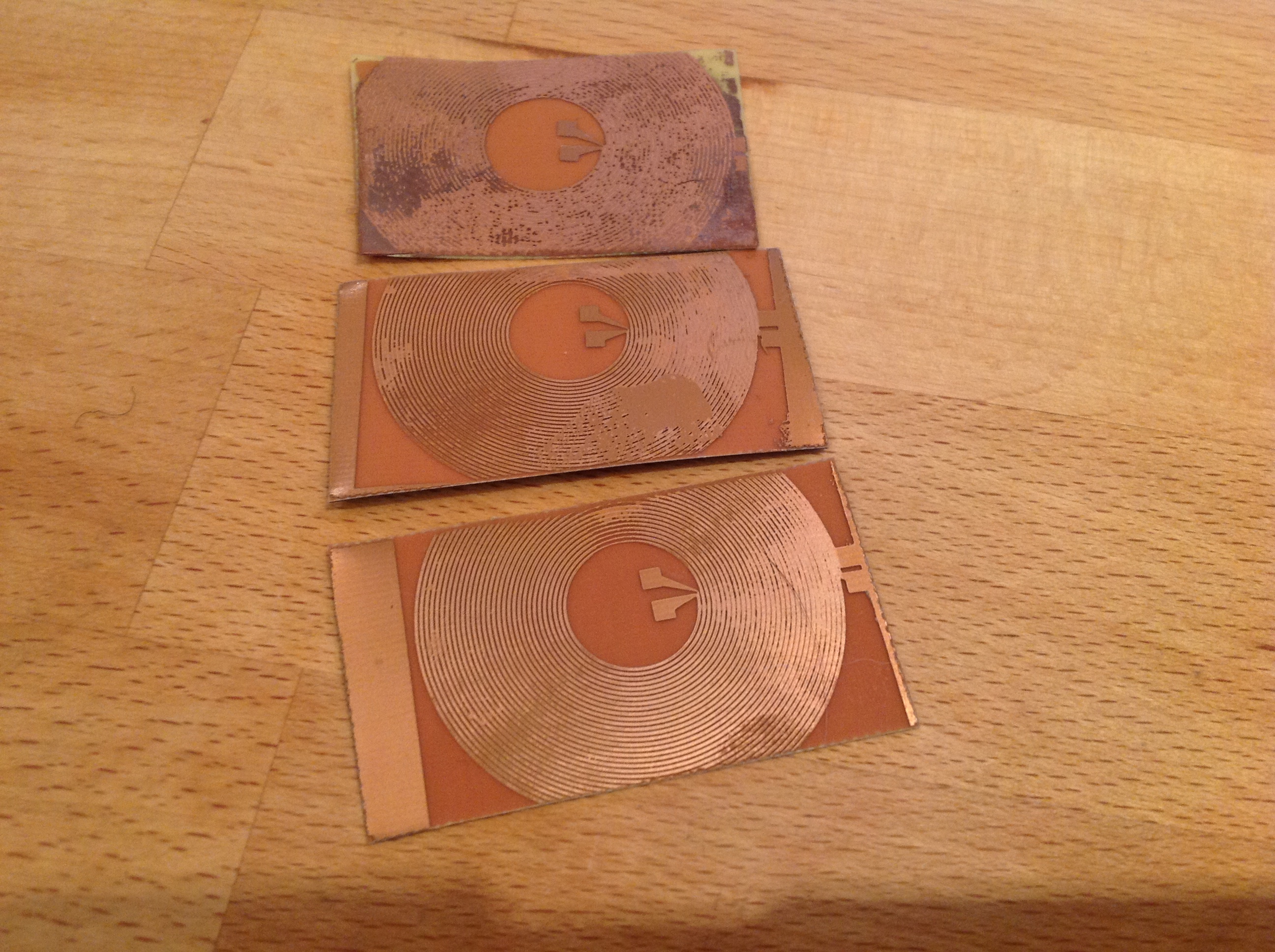

Spirale (wirkluche Spirale, die ist Hunderte von Prozent schwieriger)
als die Rechteckspirale, im Prinzip mit deinem Musteraufbau auf 5 mil
Spirale mit 400 (ich nenne es mal API-analog per inch) ausbelichtet.
Zwei Stufen, nur USB Mikroskop, und ipad freihand foto.
Ich habe es geprüft, alle Leiterzüge sind in allen Raumrichtungen
korrekt zu unterscheiden, dir Minima liegen in Leiterzugmitte, die
Maxima liegen dazwischen.
Unterm Messmikroskop 8 lpi 65 Leiterzüge auf 20mm.
Es läuft nur Sinus und erste Ableitung.
Das reicht, ich bin der Meinung das ist schon sauber ätzbar, werde ich
morgen mal probieren.
Ich möchte Niemanden in dem Parallelthread ansprechen, aber 90 Sekunden
Belochtungszeit....

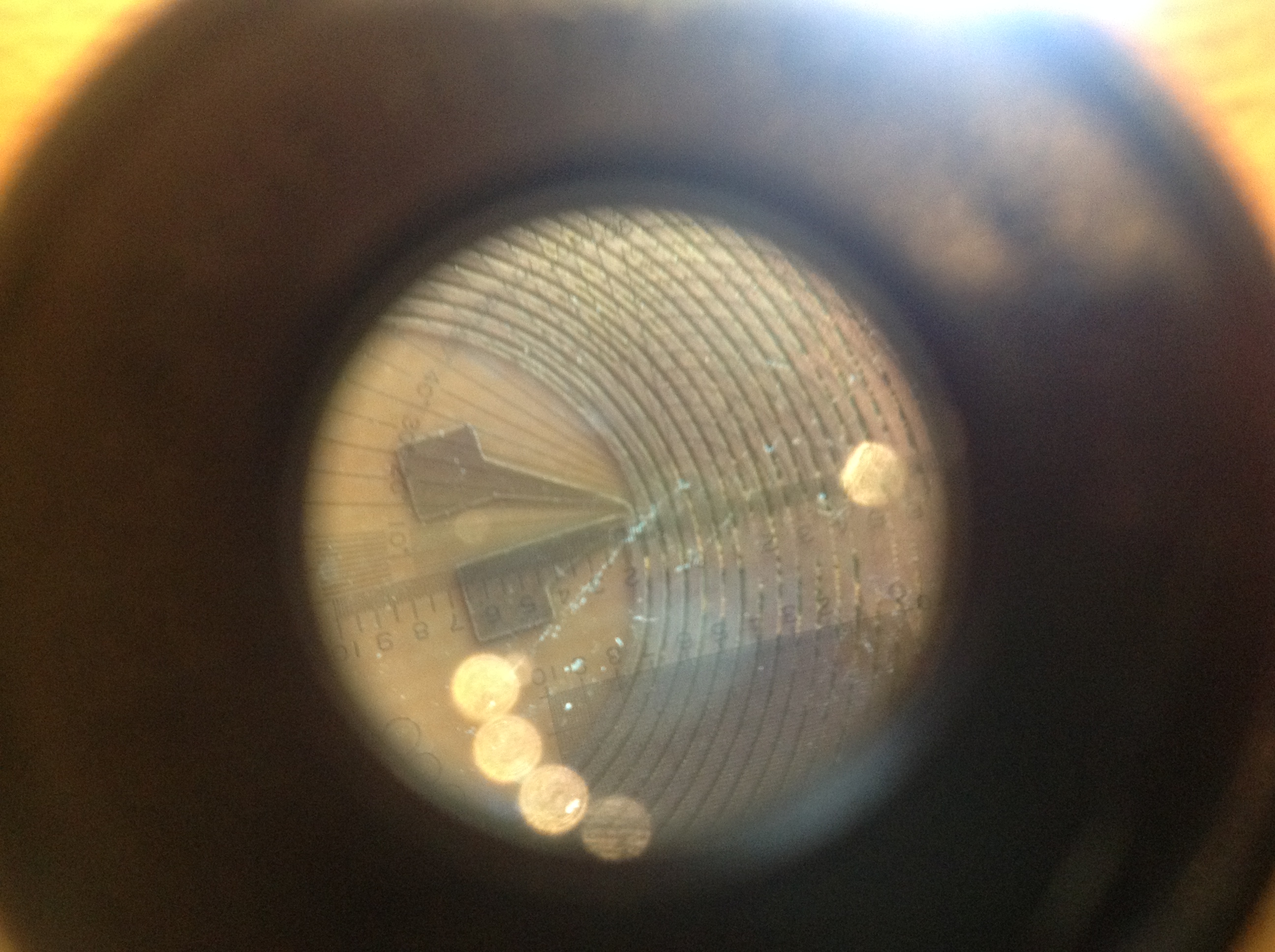

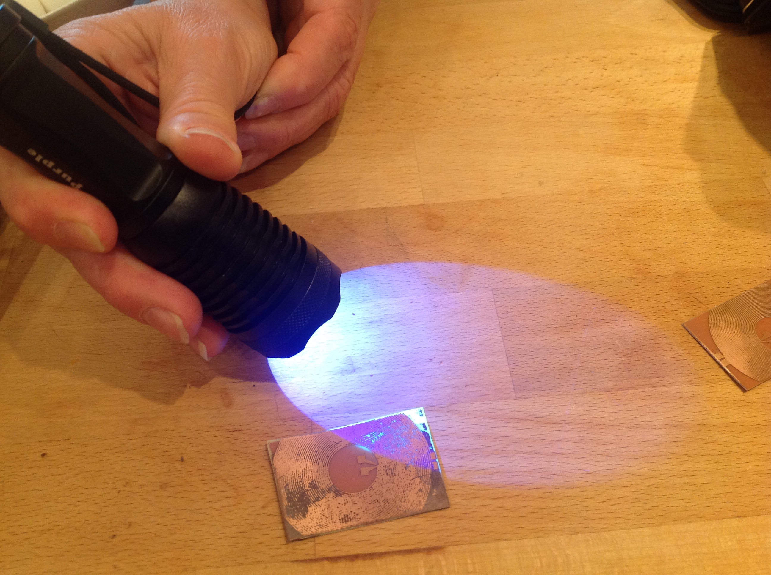

von Michael (Gast)
Auf dem ipad Foto kommt es nicht rüber, ich schmeiss Mikroskop und Canon
nochmal an , sobald ich dazu komme, man sieht genau den sich über den
Leiterzug bildenden Fourier (Das Integral aus Grundwelle und der ersten
Oberwelle).

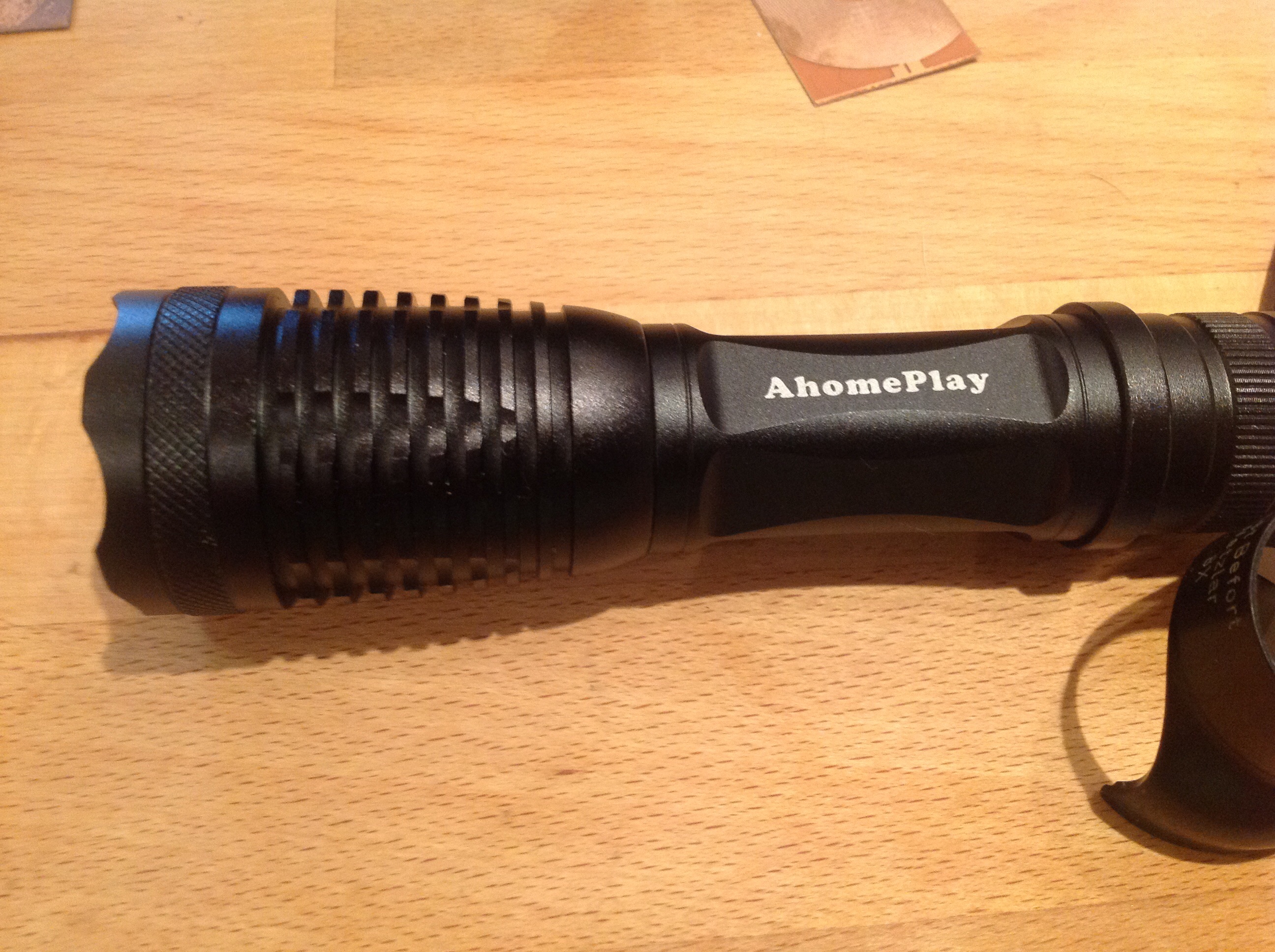

Tip: Kauf die Amazon Taschenlampe und bau dir ein Spektroskop.
Hört sich hochwissenschaftlich an, aber google mal DIY Spektoskop.
Ohne Spektroskop kennst Du die Höhe der <420nM Linien des Belichters
(der Lampe oder der LED nicht und kannst nir "schätzen".)
Messen ist relaxter,

Ätz das mal - und zeig dann bitte (mit Referenz zum Vergleichen) das
Ergebnis. Schön wäre auch, wenn Du die Vorlage als PDF (nicht als
Klötzchen-Grafik / Bitmap) zur Verfügung stellen könntest - nur mal so,
zum üben.

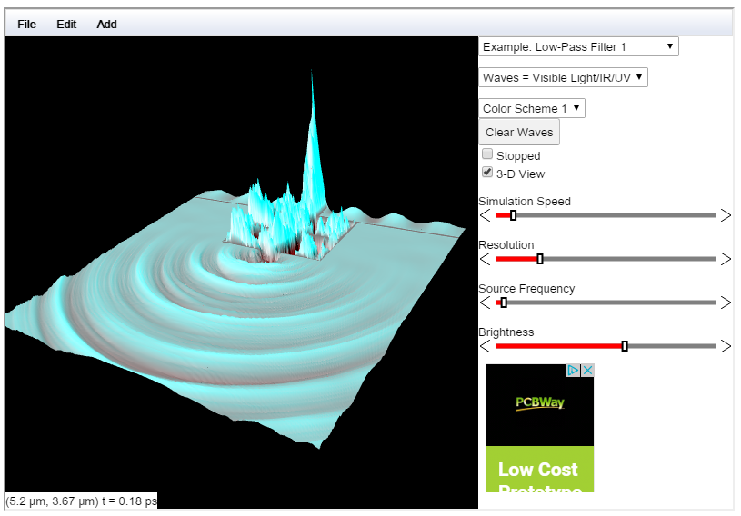

Ich hab die Teile auch noch übrig aus einem alten Projek.
Beliebig klein wird nicht gehen, wie ich jetzt auch gelernt hab ;)
Dabei hat mir diese genialste Seite geholfen (Der typ hat ein Orden
verdient)
Empfehle jedem sich das mal rein zuziehen, vielleicht kennt ihr es schon
http://www.falstad.com/ripple/
Und da gibts noch viel mehr:
Ich bleib dran.

Nun mal zur Praxis:
SLA ist ein Ansatz, in den SLA DIY Foren findet man viel zu Projektion.
SLA reicht mit verfügbaren Auflösungen der LCDs, TFTs oder DLPs nicht
für eine Platine (oder Silizium).
Deswegen Steppen.
Das habe ich in technischen Anwendungen schon gemacht, die Technik ist
beherrschbar, auch im Hobbybereich.
Leider ist Makerjuice in einem anderen Spektralbereich schon
empfindluch, den fertiges Platinenmaterial oder der Lack von
Micrchemicals nicht her gibt.
Riston ist da, muss ich noch testen.

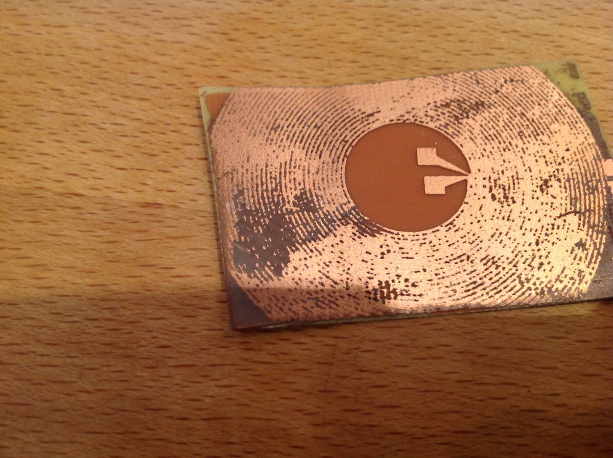

Nach Rücksprache mit dem Hersteller der Platinen habe ich nochmal den
Hinweis bekommen, dass das "Bild" nach 10-12 Sekunden nach Eintauchen in
20 Grad warmen Entwickler erscheinen soll und die Entwicklung nach 1
Minute abgeschlossen sein muss.
Der Lack ist sehr, sehr dünn.
Er selber kann es nicht messen, ich gehe mal nachher in die Garage, wenn
es wärmer ist.
Geätzte Spiralen, blichtet mit 400 DPI (analoge Dots)
Unterschiedliche Belichtungsstufen, das erste musste mit 2 Minuten
entwickelt werden, war fast 10 Minuten im Ätzbad.
Das Zweite 5,5 Minuten, das dritte 4,5 Minuten.
Das Dritte kommt mit 70 Sekunden Entwicklung schon an den Punkt.
Die Bereiche zwischen den 5 Mil Spiralbahnen sind wechselweise etwas
grösser/kleiner, man sieht, dass die grösseren durchgeätzt, die
klieineren (3 Mil) nicht.
von Michael (Gast)
Die Amis laminieren negativ und dort scheint der Ätzprozess
unkritischer.
Durch die geringe Lackschicht ist der Überätzfaktor zeitlich, bis der
Lack nachgibt nicht sehr hoch, man sieht das an dem Bild.
Wir haben keine Unterätzung, sondern der Lack gibt auf.

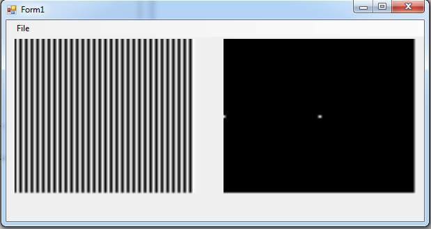

Ich hab angefangen ein kleines tool zu entwickeln, damit ich bisschen
simulieren kann. Der Code bei dem anderen war zu wild.
VG Jonas

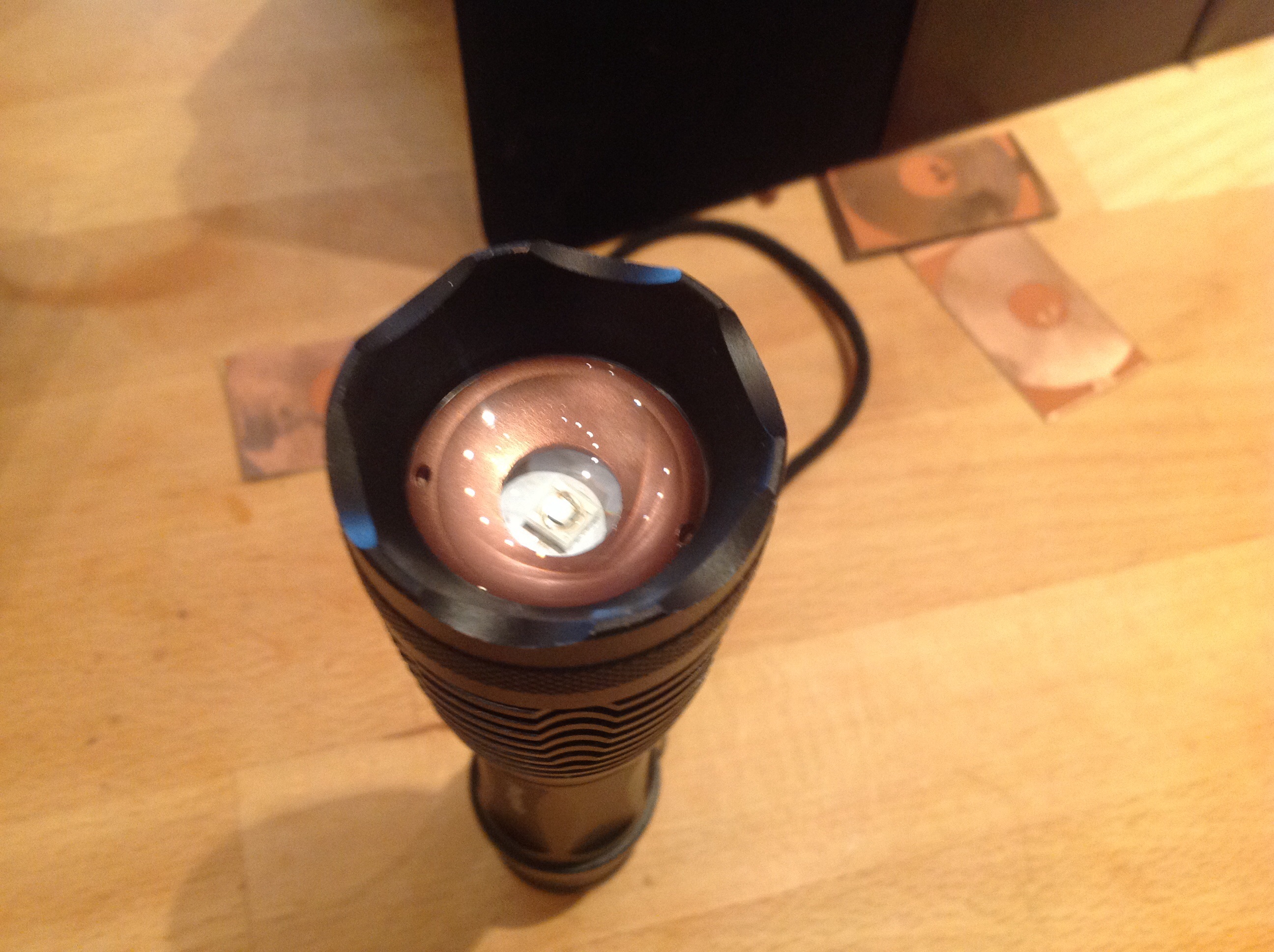

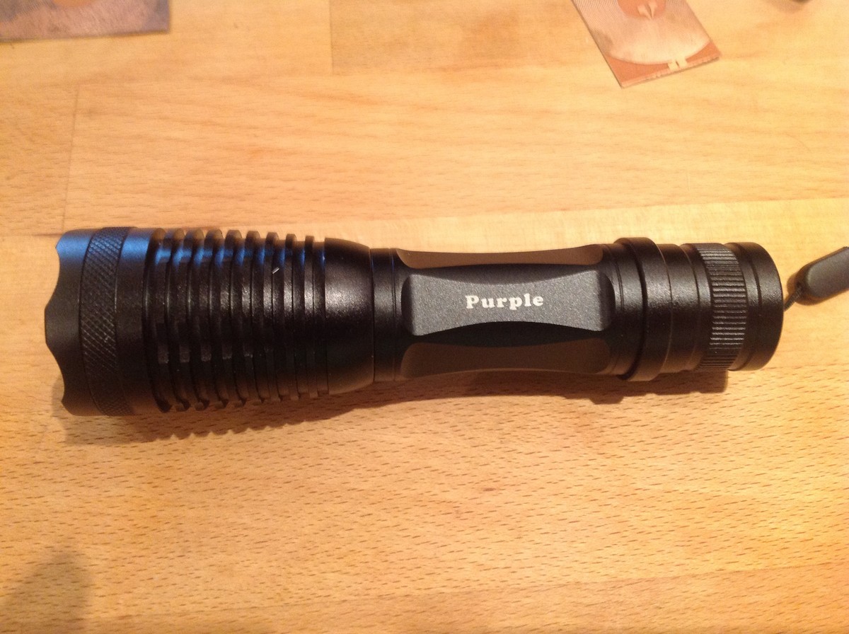

Kauf dir für die Versuche keine LED einzeln, das kommt ers beim
Aufmodulieren, nimm oberhalb des LCDs (oder darunter) erst mal die UV
Taschenlampe, die geht echt gut, Ladegerät dabei, 400nM und 10-15 Ocken,
da kannste nix Falsch machen.
Es ist Eine grössere LED Fläche und vernünftig über Linse grob
kollimiert.
Und ja, das gesamte Universum besteht nur aus Schwingugen und

Aber es bringt etwas darüber nachzudenken, dass Abbildung in der
Fotografie nur eine ebene Interferenz ist und man (In Grenzen)
Ortsauflösung und Frequenzauflösung austauschen kann.
äSchau dir mal die FFT an, und überlege, welche Änderungen im
Bildbereich welche Änderungen im Frequenzbereich machen, und wie man da
steuert.

von Michael (Gast)
Lichtkegel
von Michael (Gast)
Die Taschenlampe hat 240 Lumen....

Riston, 2 Minuten, 5 Minuten und 7 Minuten (7 nicht auf Bild)Werd
nachher mal den Laminator anwerfen.
Mal sehen wie das sich verhält.
Es ist 15x stärker widerstandsfähig und 3d ausbelichtbar.

So zweimal Riston belichtet.
Mit dem Entwickeln muss ich mich noch auseinander setzen.

fpga schrieb:
> Ich glaub ich habs ein bisschen übertrieben die letzen Tage mit der
> Erkundung der Wellen. Ich seh überall Wellen und ihre Interferenzen,
> wenn ich aus dem Fenster kuck...
> Aber das Thema ist einfach faszinierend. Z.B. die Erkenntnis, das ein
> LOWPASS-Filter bei Licht, natürlich ein Farbfilter ist. Zu gut.
> VG Jonas
Das ist ja voll cool, wirklich!
Aber ich frage mich, was mir das für die Belichtung helfen kann?
Also ganz konstruktiv gemeint, was sehe ich damit?

Riston braucht um Grössenordnungen mehr Belichtungsenergie.
Die ersten Versuche haben sich komplett wegentwickelt, waren also nicht
genügend belichtet.
von Guido B. (guido-b)
> genügend belichtet.
Mach eine Belichtungsreihe, sonst probierst du ewig. Nach meiner
Erfahrung braucht das Laminat etwa 1/6 der Energie im Vergleich
zum Bungardlack. Ob ich aber jemals DuPont-Laminat hatte weiß ich
nicht.

"Vor dem Belichten die laminierten Leiterplatten auf Zimmertemperatur
abkühlen lassen. Für beste Ergebnisse belichten Sie innerhalb 2 Std.
nach dem Laminiervorgang. ...  Hierzu wird eine Lichtenergie von 250 bis
500 mJ benötig"
Ach was, schau einfach hier:
http://www.octamex.de/shop/datasheet/7da3157d251d0c8c748459df2938a162.pdf
Da gilt es zusätzlich Wartezeiten etc. einzuhalten.
Ich mag es dir gerne einmal erklären. Das digitale Abbild auf deinem PC
des PCB's kann so nicht in der realen Welt existieren. Warum?
Die Anstiegszeit bei dem Übergang zwischen schwarzen und weißen Pixel
ist digital unendlich. In der Realität wäre also das Pixel während es
von schwarz auf weis umschaltet gleichzeitig beides. Das darf nicht
sein, deswegen wird dieser Umstand von der Natur unweigerlich aufgelöst
mit Kaos und digitalen Artefakten bei der Ausgabe.
Aber, dank Michael ( :) ), ist uns darauf Aufmerksam gemacht worden -
ich will nun einmal diese Gedanken in einem kleinen Tool evaluieren.
Gerade versuche ich die maximale x-y Pixelfrequenz zu bestimmen. Die
nehm ich dann einfach als Grundmodulationsfrequenz auf die ich dann in
Abhängigkeit der Pixel im digitalen Abbild (+4 pixel umgebung) was
aufmoduliere. Soweit bin ich aber noch nicht.
Gruß J

von Michael (Gast)
Ich habe heute erstaunt festgestellt dass meine UV Schutzbrille nicht
gegen UV schützt.
Das Spektrum ist am UB Ende nur ganz wenig schwächer geworden, ich habe
dann mal zur Probe Negativfilm druntergelegt und UV Taschenlampe durch
die Brille durch.
Kaum Nelichtungsverzögerung.
Man kann sich auch auf Nix verlassen.

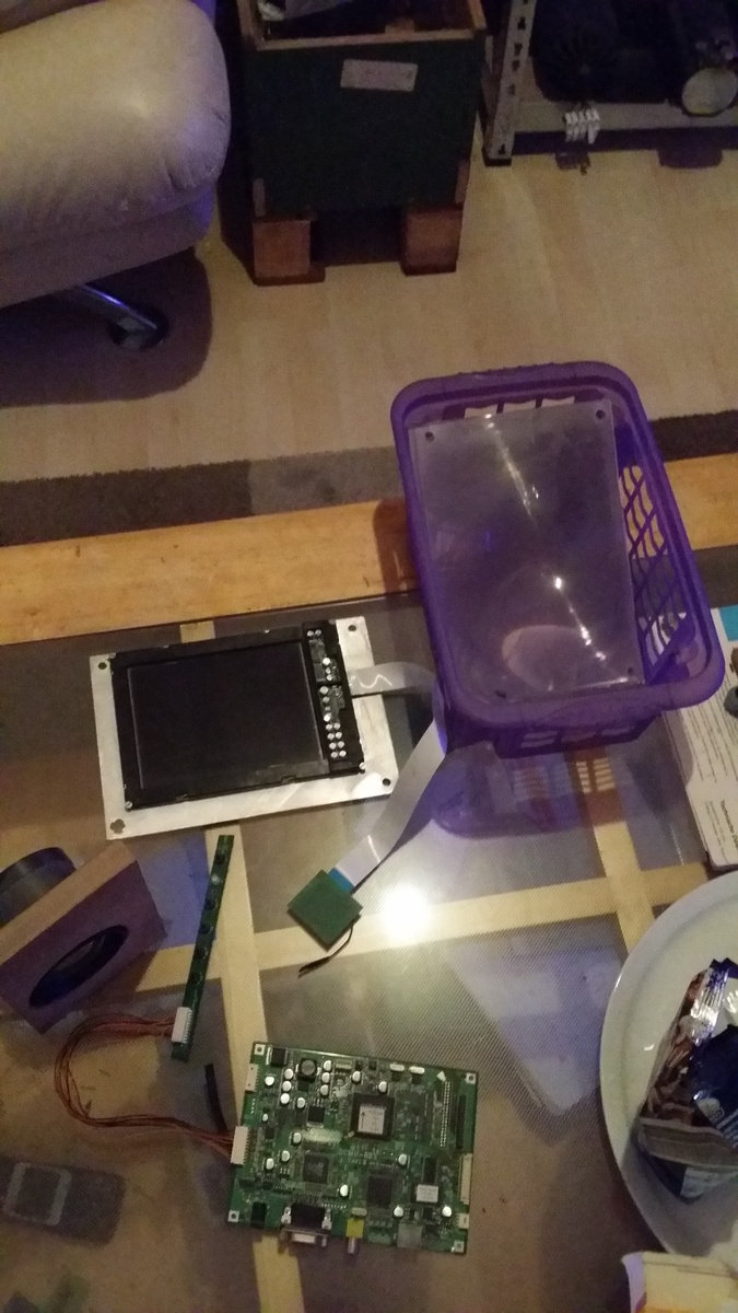

von Michael62 (Gast)
Hast Du den Monitor schon zerlegt?
von fpga (Gast)
Hast du den Thread mal komplett gelesen? Ich habe Optik und LCD aus
einem älteren Projekt...muss nichts zerlegen.
Gruß J
> Gruß J
Ich hatte das falsch verstanden, ich dachte, du hättet einen LCD Monitor
aus einem älterem Projekt.
