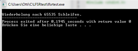

von Thomas E. (picalic)
Hier mal ein spontan geschriebenes C-Program (für PC):
#define POLY 0x8117
int main(int argc, char** argv) {
  int i;
  uint16_t lfsr = 42;
  for(i=1; i<65536; i++)
    if(lfsr & 0x0001)
      lfsr = (lfsr >> 1) ^ POLY;
    else
      lfsr >>= 1;
//    printf("%d,",lfsr);
    if(lfsr == 42)
      break;
  if(i<65536)
    printf("\nWiederholung nach %d Schleifen.",i);
  else
    printf("\nWiederholung nicht erreicht!");
22
Das ist nur eine etwas andere Implementierung, siehe hier:
http://www.embedded.com/print/4015086
Unten auf der Seite "One-to-many versus many-to-one implementations"

Man kann ja auch einfach eins mit vielen Einsen verwenden, z.B. 0x95CC.
Aber korrekter ist natürlich, für jede "Zufallszahl" alle 16 Bits
komplett durchzuschieben. Von "außen" betrachtet, gibt es dann trotzdem
65535 verschiedene Zahlen:
#define POLY 0x95CC
#define START 42
  int i,j;
  uint16_t lfsr = START;
    for(j=0; j<16; j++)
      if(lfsr & 0x0001)
      else
        lfsr >>= 1;
    if(lfsr == START)
      break;
  if(i<65536)
22
23
  else
24
25
26
27
  return 0;
28
