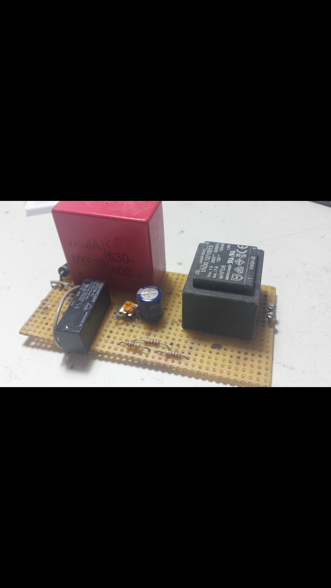

es wird eine Schaltung geplant, bei der ein Relais eine weitgehend
ohm'sche Last möglichst hochfrequent unterbrechen soll.
Gelingt mit einem Solid State Relais des Typs " D5D10 "
bei 325 V dc eine Schaltfrequenz von 100 kHz ?
Der Betriebsstrom liegt bei etwa 10 A.
In kleinen Versuchsaufbauten sind mechanische Relais ein gesetzt.
Dabei ist die Frequenz bei Selbstunterbrechung nicht über 4 kHz zu
erreichen und der Abreißlichtbogen erlischt nicht mehr vollständig.
Wie sind 3 Kilowatt ohm'sche Last (bei 325 Volt dc) am effektifsten und
hochfrequent mit Rechtecksignal zu schalten?

OP (Firma: privat) #4994611
Hallo
In den Versuchsschaltungen war die genutzte Spannung 30 volt dc.Das
Relais gab ein hässliges quitschen von sich.Es können durchaus weniger
kHz gewesen sein.
Das Relais war für 12 volt dc ausgelegt und wurde recht schnell heiß :)
Es sollte ein Funkeninduktor werden.
Ähnlich, wie bei einer Teslaspule.
Dabei sollte die Selbstinduktion einer Spule beim Abschalten genutzt
werden.
Versuche mit einer Zündspule für 12 volt dc vom PKW und ein
elektronischer Starter von Leuchtstoffröhren gaben als Aufbau auf einer
Glasplatte etwa 15 cm lange Blitze bei 230 Volt ac...
Als nächstes wird ein astabiler Kippschwinger aufgebaut.
Das muss ich erst lernen, wie Transistoren richtig genutzt werden.
Dabei sind Anfangs nur 6 Volt dc im einsatz.
In Schaltnetzteilen verstehe ich den Aufbau nicht, weil ich von FETS
nichts verstehe.
Deshalb würde ich einfach ein SSR verwenden.
Als einfache Grundschaltung verstehe ich das Arbeitsprinzip des
astabilen Kippschwingers.
Ist dieses Prinzip mit dem Aufbau der Rechteckerzeugung im
Schaltnetzteil vergleichbar?

Wenn du damit direkt eine Spule ansteuerst, ist die erzielbare Spannung
durch die Sperrspannung des Transistors limitiert. Deshalb werden zum
Erzeugen von Funken praktisch immer Transformatoren (Zündspule, Zeilen-
oder Teslatransformator) eingesetzt.
Da mich das Thema nicht besonders interessiert, aber auch, weil ich
annnehme, dass dir noch einiges an Grundlagenwissen fehlt, kann ich dir
nur raten, einige Schaltungen anzusehen (und zu verstehen), die man
unter den Stichworten SSTC (Solid State Tesla Coil) bzw. DRSSTC (Dual
Resonant Solid State Tesla Coil) zuhauf im Web findet.
Gast #4994652
Ingo S. schrieb:
> Das ist meine erste Schaltung zur Nutzung der Selbstinduktionsspannung.
> Es zünden etwa 2 mm lange Blitze.
Meine erste Schaltung bestand aus einer Klingel (Wagnerscher Hammer) und
einem Klingeltrafo betrieben mit einer Gleichspannung (4,5 V Batterie).
Soweit ich mich erinnern kann, ergab das auf der 220 V Seite des Trafos
Blitze >= 5 mm ;-)
