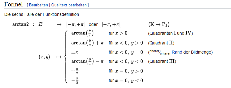

ich programmiere in CC-Basic mit der C-Controlpro IDE,
dort existiert leider die Funktion atan2 nicht (zur
Kompasskursberechnung).
Ich würde diese Funktion gerne im Code mit Programmieren, werde aber aus
der WIKI Beschreibung zur Atan2 Funktion nicht ganz schlau.
Kann mir jemand diese Funktion aufdröseln?
Gibt wohl 6 verschiedene Berechnungen je nach Wertigkeitvon X und Y.
Mit der Hoffnung auf ein wenig Hilfe
Olaf
Was gibt es da aufzudröseln? Der Autor des Artikels hat das doch schon
getan.
Eben. Und genau diese musst du mittels einer IF-ELSEIF-ENDIF-Kette in
Basic umsetzen. Wo ist das Problem?
Hier ist per Pseudocode skizziert, wie atan2() in der AVR-Libc
implementiert ist:
avr-libc-2.0.0/libm/fplib/atan2.S:
/* float atan2 (float A, float B);  // A is y coord, B is x coord.
     The atan2() function calculates the arc tangent of the two variables
     A and B. It is similar to calculating the arc tangent of A/B, except
     that the signs of both arguments are used to determine the quadrant
     of the result. The atan2() function returns the result in radians,
     which is between -PI and PI (inclusive).

Hier nun mal mein Code:
Finde den Fehler :-)
If (datx = 0 And daty = 0) Then Kursrad = 0
     '___________________________________________________
     ElseIf (datx)>=0 And (fabs (daty)<= datx )Then
    Kursrad = atan(daty/datx)
    '________________________________________________________________
     ElseIf daty >=0 And (fabs(datx)<= daty)Then
      Kursrad = 1.5708 - atan(datx/daty)
     ElseIf daty <=0 And (fabs(datx)<= fabs(daty)) Then
     Kursrad = -1.5708 - atan(datx/daty):
      '________________Fall
4______________________________________________
      ElseIf daty>=0 Then Kursrad =3.1416 + atan(daty/datx):
      Else Kursrad = -3.1416 + atan(daty/datx)
      End If

Moderator #4997192
Olaf schrieb:
> die Daten x,y, und TAN2 Ergebnis aus einer 360° Drehung (per Hand)
Ich glaube, da laufen gleich mehrere Dinge schief:
1. Bei den Divisionen datx / daty bzw. daty / datx scheinen die
   Nachkommastellen abgeschnitten zu werden. Vermutlich sind beide
   Operanden Integer-Variablen, was dazu führt, dass auch das Ergebnis
   vom Typ Integer ist. Du müsstest mindestens einen der beiden
   Operanden in ein Single konvertieren, damit die Division ebenfalls
   Single ist und damit seine Nachkommastellen behält. Wie das geht,
   weiß ich nicht. Wenn dir nichts besseres einfällt, kannst du es mit
     1.0 * datx / daty
   versuchen, auch wenn das nicht sehr elegant ist.
2. Die Vergleiche, in denen die fabs-Funktion verwendet wird, scheinen
   so ausgeführt zu werden, also ob das fabs nicht vorhanden wäre. Statt
     fabs(datx) <= fabs(daty)
   wird also
     datx <= daty
   ausgewertet. Vielleicht hat fabs, das als Argument ein Single
   erwartet, ein Problem, wenn es stattdessen ein Integer bekommt.
   Eigentlich sollte der Wert in diesem Fall automatisch konvertiert
   werden, aber wer weiß ...
3. Schließlich scheint beim Ergebnis der gesamten Berechnugn das
   Vorzeichen verloren zu gehen, weswegen alle Ergebnisse nichtnegativ
   sind. Vielleicht wird der Wert richtig berechnet, und der Fehler
   geschieht erst bei der Ausgabe.
Wenn ich diese drei Probleme in einer anderen Programmiersprache
(Python) künstlich nachstelle, kommen tatsächlich exakt die von dir
aufgelisteten Ergebnisse heraus.
Falls du nicht weiterkommst, kannst du ja mal die an der Berechnung
beteiligten Operationen (Division, fabs, Vergleich, atan und die
Ausgabe) mit verschiedenen Operanden (Integer, Single, positiv und
negativ) einzeln testen,
- um zu sehen, und welchen Bedingungen die Fehler passieren, und
- um sicherzustellen, dass es sich dabei nicht um Compiler-Bugs handelt.
