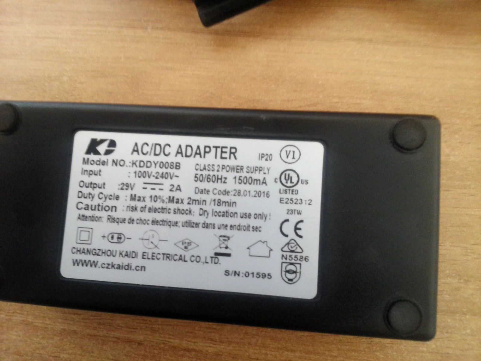

Hallo, kann mir jemand sagen was mir die Angabe auf dem Foto bezogen auf "Max 2min / 18 min" bedeuten soll? Darf ich dieses Netzteil wohl nur 2 oder 18 Minuten unter Volllast betreiben?

Hallo, kann mir jemand sagen was mir die Angabe auf dem Foto bezogen auf "Max 2min / 18 min" bedeuten soll? Darf ich dieses Netzteil wohl nur 2 oder 18 Minuten unter Volllast betreiben? 18 Minuten abkühlen lassen..... 1. 2 Minuten Volllast 2. 18 Minuten aus 3. gehe zu 1. (daher der Duty-Cycle von nur 10%)

Teo D. schrieb: > 18 Minuten abkühlen lassen..... Bezogen auf Volllast...........bei Teilllast nicht zwingend...................................

Danke für die schnellen Antworten. ohje... das macht meine Kaufentscheidung schwierig. Eigentlich brauche ich nur 29V bei max 700mA. Aber das 24h und 365Tage. Da wird mir wohl kein Händler garantieren können, dass das bei Teillast ok ist :( Hätte jemand einen Tipp wo ich so ein Netzteil kaufen könnte? montagskind schrieb: > Hätte jemand einen Tipp wo ich so ein Netzteil kaufen könnte? Zum Beispiel bei dem großen Händler mit A am Anfang? Martin K. schrieb: > 3. gehe zu 1. Sollte man "GoTo"-Befehle nicht möglichst vermeiden? :-) Wer bei derart niedriger Leistung aussetzenden Betrieb verlangt, ist wohl ein Witzbold. Jedenfalls ist das unseriös. So ein Gerät würde ich nie im Leben einsetzen. Solcher Aussetzbetrieb ist doch wirklich nur bei großen Leistungen oder in andren Spezialfällen berechtigt, wo z.B. ein Aussetzbetrieb sicher gewährleistet ist. Bei normalen Geräten ist solclhes Aussetzen doch garnicht gewährleistet.

Ist halt ein NT für elektrisch verstellbare Sessel o.ä.!! D.h. ihm wird nur gelegentlich Strom entnommen. Peter R. schrieb: > Wer bei derart niedriger Leistung aussetzenden Betrieb verlangt, ist > wohl ein Witzbold. Jedenfalls ist das unseriös. Das Netzteil ist wohl auch für einen elektrisch verstellbaren Sessel oder so gedacht und den wird man wohl nicht 24/7 hoch-runter-fahren.

Bei einem Sumoringer würde ich das Ding nie benutzen... Martin K. schrieb: > Das Netzteil ist wohl auch für einen elektrisch verstellbaren Sessel > oder so gedacht und den wird man wohl nicht 24/7 hoch-runter-fahren. Aber wenn der Enkel zu Besuch ist, wird er mit Freude und viertelstundenlang den tollen Sessel ausprobieren. Und wenns der Opa selbst ist, wird er in der Viertelstunde vor dem Fußballpiel schnell nochmal ein Bier holen, danach die Fernsteuerung suchen, das Glas für das Bier holen, evtl. noch ein paar Chips, dann nochmal zum piseln usw. eben in der Folge wie es ein Kurzzeitgedächtnis verursacht. Da ist eine Pause von 18min nach 2 min Betrieb wohl unwahrscheinlich.

Ich habe mal aus einem Multifunktionsdrucker/Scanner/Kopierer ein Netzteil ausgebaut, 30 Volt mit 1 Ampere, ohne solch komischen Aufdruck. Vielleicht hast du ja irgendwie Zugriff auf solche ausrangierten Geräte, da musst du nicht extra noch Geld ausgeben. Um näher an deine 29 Volt zu kommen, sofern nötig, halt noch eine 1N4004 oder so in Reihe und gut ist. Verstehe das Problem nicht ganz wenn er eine last von 700mA hat und das Netzteil bis zu 2000mA Schafen sollte ist das doch kein Problem ?? DAVID -. schrieb: > Verstehe das Problem nicht ganz wenn er eine last von 700mA hat und das > Netzteil bis zu 2000mA Schafen sollte ist das doch kein Problem ?? Das ursprüngliche Netzteil hat nur einen DutyCycle von 10% 700mA/2000mA = 35% > 10% Antwort schreiben |
