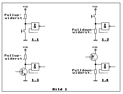

ich habe gerade einen Artikel zum Pullup Widerstand gelesen und dabei
verstehe ich etwas nicht.
Artikel:
https://www.elektronik-kompendium.de/public/schaerer/pullr.htm
Zitat aus dem Artikel
> Beim Öffnen des Tasters zieht der Pullup-Widerstand die Spannung am
> Eingang  hoch bis zum Betriebsspannungswert +Ub, was logisch HIGH
> entspricht.
was heißt das  er zieht die Spannung nach oben???
Ich kenne das so. Wenn ein Taster "offen"  dann ist der Stromkreis offen
und  dann  fließt kein Strom..also kann auch keine Spannung am
Widerstand abfallen..
Bitte in so einfacher Sprache wie möglich aufklären..Ich danke vielmals.
OP

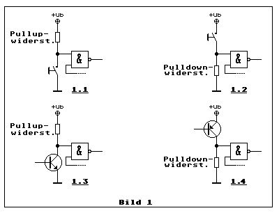

Ich verstehe das nun so.
Wenn ich den Tater schließe fällt die Spannung vollständig am Widerstand
ab und am Eingangspin des UND liegt GND Potential an.
Bei dem Pulldown, das gleiche nur dass dann am UND Eingangangspin +Ub
anliegt.
Das würde bedeuten im ersten Bild (Pullup) ist der Eingangspin LOW.
Im zweiten Bild (Pulldown) ist der Eingangspin HIGH.
Wenn der Taster gedrückt ist.
Ist das korrekt?
Pull-Up: Die per Pull-Up angeschlossene Leitung ist, solange der Taster
nicht betätigt ist High. Am Und Gatter liegt also ein 1-Signal an. Wird
der Taster geschlossen, wird das Signal auf Masse gezogen, der
Eingangspegel am Und-Gatter ist 0.
Pull-Down: Solange der Taster nicht betätigt wurde, ist das Signal am
Gatter 0. Wird nun der Taster betätigt, ändert sich das Signal in 1.
Pull-Up oder Pull-Down Widerstände sind dafür gedacht, dass die
Signalleitung einen definierten Pegel bekommt, solange keine
Auswirkungen stattfinden.
Das hast du sehr gut erkannt!!!
Sei: Vcc = 5V
Sei Spannungsabfall = 0V
Spannung am Pin = Vcc - Spannungsabfall
Spannung am Pin  = 5V - 0V
5V == HIGH
Also: Zitat voll wahr

OP
Warum ist sie High wenn der Taster "nicht betätigt" ist.
Ich dachte High bedeutet es liegt Spannung an. Aber Spannung liegt doch
erst an wenn der Taster "betätigt" wird.

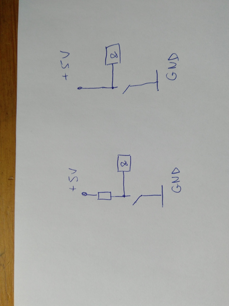

Ich habe eine weitere Frage. Ohne den Pullup widerstand würde doch am
Eingangspin ebenfalls "high" anliegen (Wenn der Taster offen ist)
Das heißt seine eigentliche Funktion erhält der Pullup Widerstand erst
wenn der Taster geschlossen wird, erst dann fällt ja Spannug an ihm ab.
Oder sehe ich das Falsch?
Diese Aussage habe ich hier im Forum gefunden.
"Active Low: Bei dieser Methode wird der Kontakt zwischen den
Eingangspin des Controllers und Masse geschaltet. Damit bei offenem
Schalter der Controller kein undefiniertes Signal bekommt, wird zwischen
die Versorgungsspannung und den Eingangspin ein sogenannter Pull-Up
Widerstand geschaltet. Dieser dient dazu, den Pegel bei geöffnetem
Schalter auf logisch 1 zu ziehen."
Hier heißt es ja, wenn der Taster "offen" ist, wird der Pullup
geschaltet damit kein undefeniertes Signal anliegt. Aber warum sollte
ein undefiniertes Signal anliegen? Wenn Vcc am Pin direkt angeschlossen
wäre, dann ist das doch "high".
Meine Frage ist also, hat der Pullup seine eigentliche Funktion wenn der
Taster
1: "offen"
2: "geschlossen"
ist???
Ostap A. schrieb:
> ich danke vielmals. : )
oh bitte, aber nun reichts bald (stellst du dich dumm oder trollst du?):
was genau hast du an offenen Eingang nicht verstanden?
Woher kommt deine falsche Annahme das der PIN offen high sieht?
Woher soll auf einer offenen Leitung high kommen, vielleicht kommt auch
low oder alles mal so und mal so?
Wusstest du das Radio schon erfunden ist und in der Luft eine Menge
(Funk)Signale rumschwirren?
Nein, weil der Eingang dann offen wäre.
Ein digitaler Eingang ist offen, wenn er weder auf Low noch auf High
gezogen wird. Er würde wie eine Antenne Radiowellen empfangen.
Ja sicher, dann ist das 100% High.
Beitrag #4996076 wurde von einem Moderator gelöscht.
Beitrag #4996079 wurde von einem Moderator gelöscht.
> Beide Fälle sind exakt gleich. In beiden Fällen zieht der Widerstand
> den Eingang auf High.
Ich habe einen Satz vergessen: Im oberen Fall beträgt der Widerstand
allerdings 0 Ohm.
Das heisst: Dein Eingang ist in beiden Fällen NICHT offen.

Ostap A. schrieb:
> Ich habe ein Bildchen gezeichnet, siehe Anhang. In beiden Fällen ist der
> Eingang High. Das meinte ich!
Malen ist ein schönes Hobby, aber bitte nicht mehr Elektronik
In deinen Bildchen ist der Port nicht offen und nur deswegen high durch
pullups sogar mit einem nahe Null OHM.
Wenn du da den Taster drückst :)
