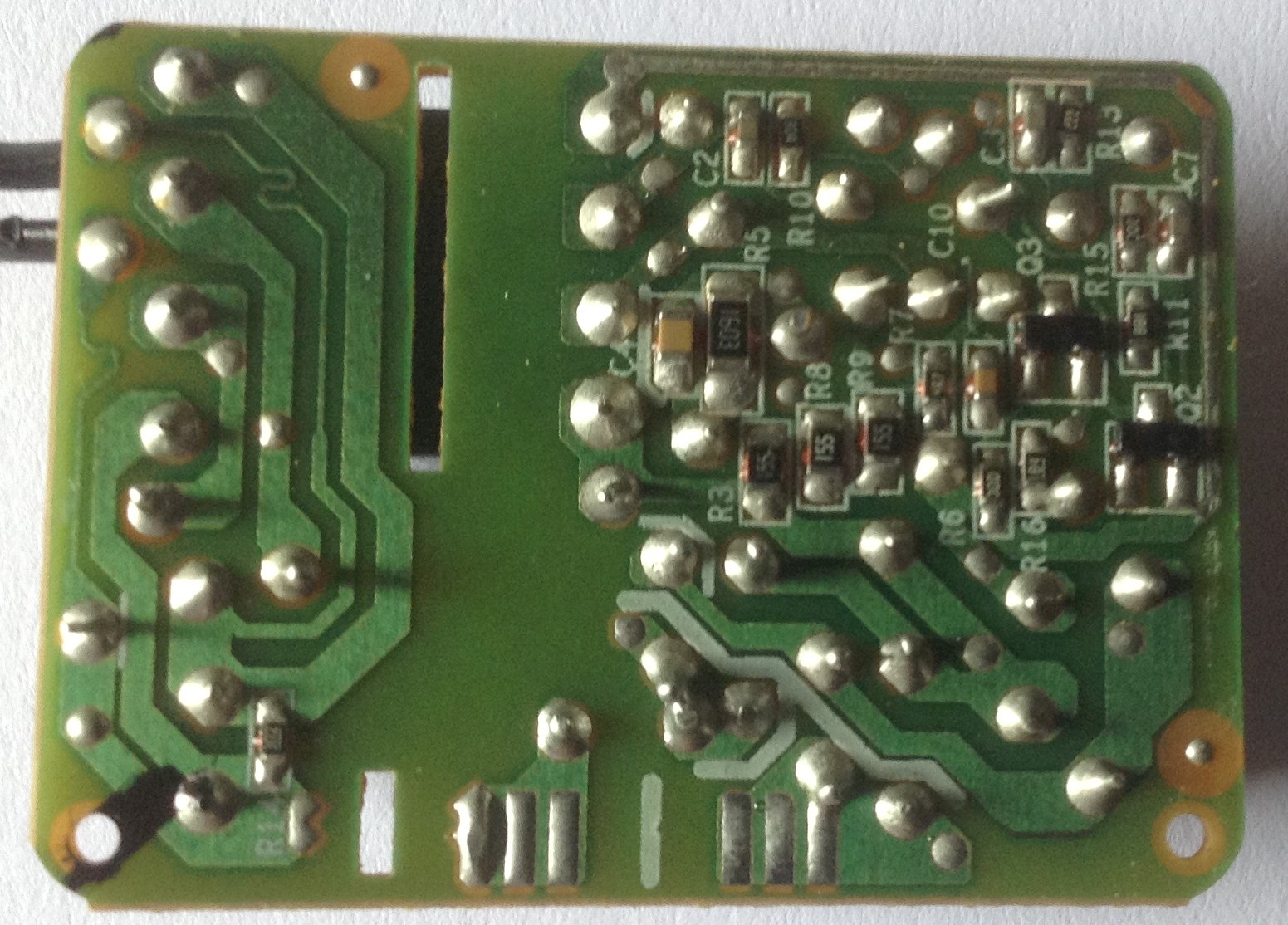

Max707 schrieb:
> Ist das denn den Vorschriften entsprechend? Ich kenne Sicherungen nur
> als separate Bauteile.
Ja.
Wenn die Leiterbahn wegbrennt hat das einen Grund.
Nur eine Feinsicherung oder Sicherungswiderstand zu ersetzen würde das
Problem nicht lösen.
Edit:
Und ist auch billiger in der Herstellung.
#4995154
Ich würde stark zu Ja tendieren, obwohl ich die an zu wendende Norm
nicht kennte. Bzw. mir würde nichts ein fallen wieso Geräte eine
Sicherung gegen Überstrom haben müssten in dem Fall.
Es handelt sich (genau wie die spark gap zwischen primär und sekundär)
um eine implementation auf der Platine (sprich es kostet nichts, der
Platz ist egal und der Arbeitsaufwand ist auch sehr gering)
Kostet nix, bringt dir nur was wenn es doch mal blöd her geht.

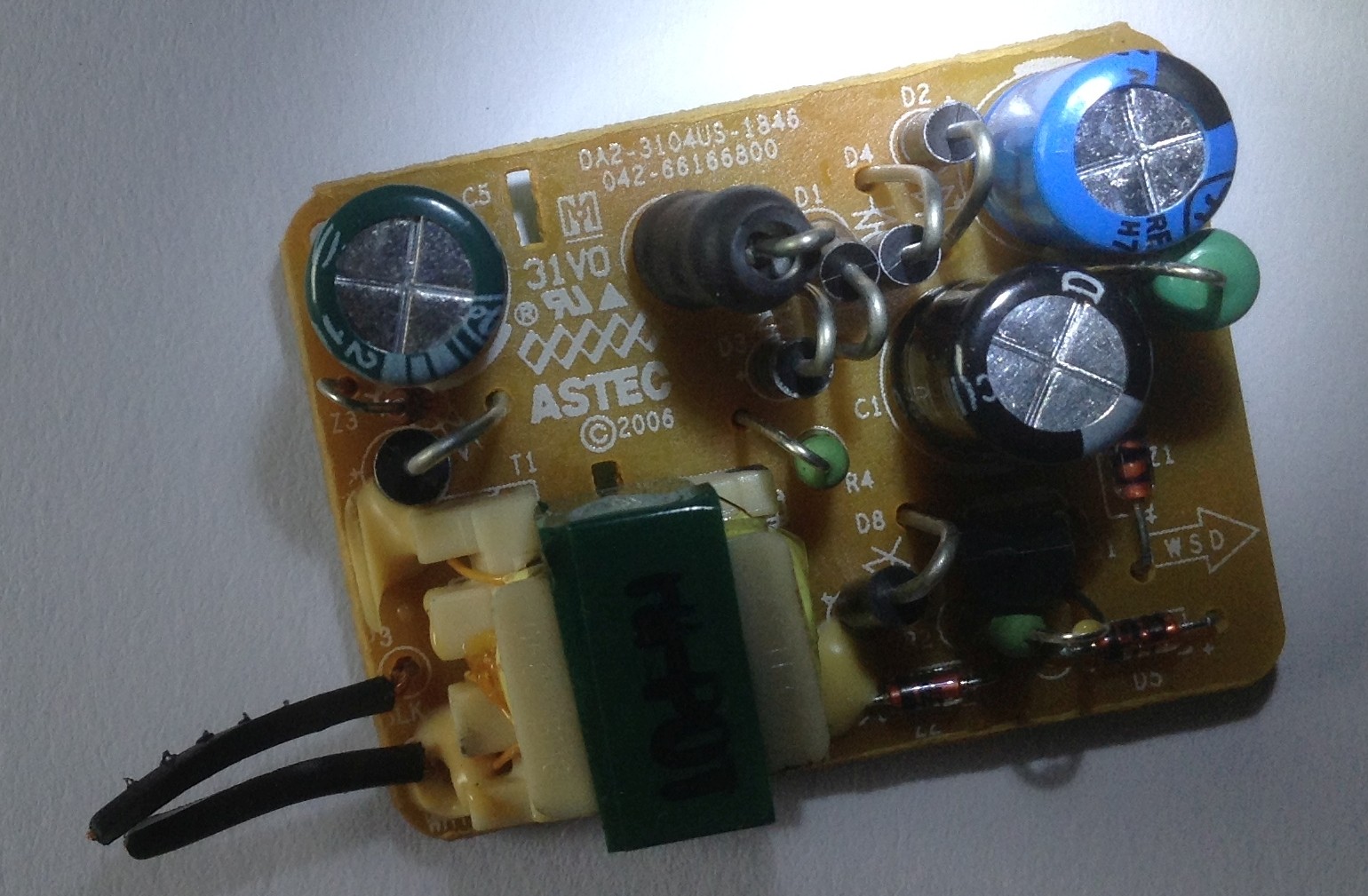

(Firma: matzetronics) #4995720
Base64 U. schrieb:
> Das ist ein kostenloses added Feature. Wenn eine wirkliche Absicherung
> mit Harter Grenze und gut kontrollierbarem abschaltverhalten gewünscht
> ist wird dies wohl nicht gewählt.
So isses. Die eigentliche Sicherung liegt auf der Primärseite und ist
der mit Schlauch überzogenene Sicherungswiderstand.
Da die dünnen Leiterbahnen auf der Sekundärseite sind, sind sie
lediglich als Notnagel für das Telefon oder das Netzteil gedacht bei
Defekten oder Schlüssen.
