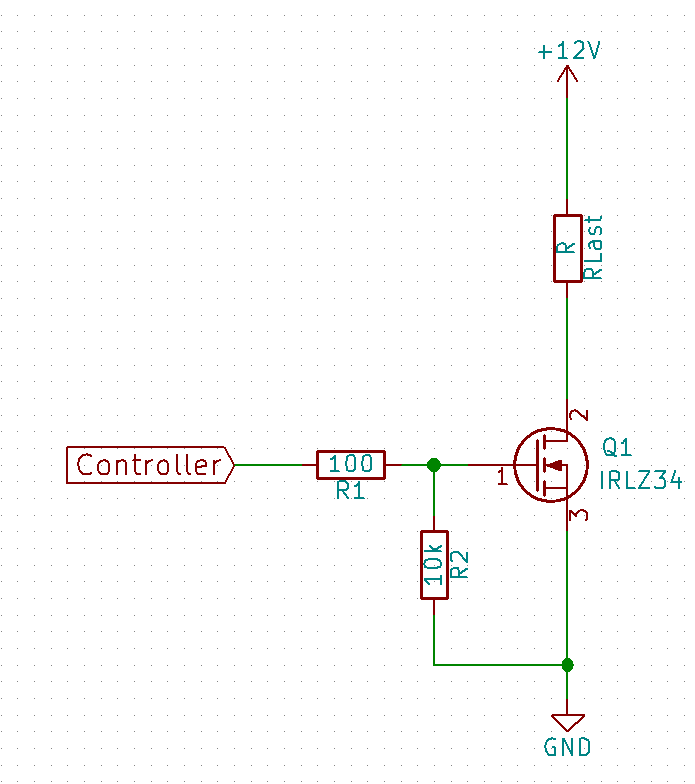

von Günter M. (redround)
Relais für Magnet-Ventile scheint mir auch doppelt gemoppelt. Dein Pi
gibt 3,3 Volt aus. Damit kannst Du dann einen einfachen N-Channel-Mosfet
(z. B. IRF3708) + 2 Widerstände + Freilaufdiode am Ventil nehmen (wenn
Du eine DC Spule nimmst). Im Anhang ein Beispiel-Schaltplan für die
Ansteuerung. Statt dem IRLZ34 brauchst Du aber wie gesagt einen Mosfet,
der schon mit 3,3 Volt voll durchsteuert wie eben den IRF3708.
Zusätzlich brauchst Du dann halt noch eine Feilaufdiode antiparallel zur
Last.
Ob 5 Volt, 12 Volt oder 24 Volt Spule hängt vom Ventil ab. Üblicherweise
sind benötigter Volumenstrom, Druck und Medium durch den Anwendungszweck
vorgegeben. Dazu sucht man sich dann ein passendes Ventil und danach
dann die passende Spule.
Bei der Auswahl des Ventils kann man sich aber auch schon mal Gedanken
machen, ob man ein vorgesteuertes (und damit in der Regel teureres)
Exemplar oder eins ohne Vorsteuerung (direkt gesteuert) nimmt.
Vorgesteuerte kommen in der Regel mit kleineren Magnet-Spulen aus.

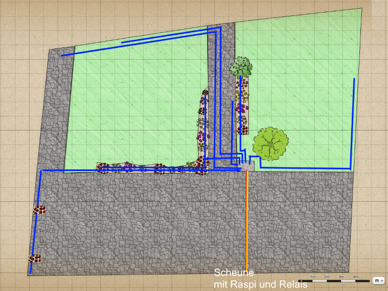

Was soll denn das werden mit 4-5Bar in G3/4"?
Du kannst auch ein fertiges Relaisboard benutzen:
https://www.amazon.de/tinxi-Optokoppler-passend-Arduino-Raspberry/dp/B01C2IN2U2/
Das Platinchen schaltet Relais direkt vom RPi.
von Dirk M. (Firma: Herr) (mean)
Wie meinst du? Ist der Druck zu gering/stark, der Rohrdurchmesser zu
groß / klein?! Ich habe mir die Gardena-Infos angeschaut, demnach ist
3/4" mit 4-5 bar (es ist auch eine Gardena-Pumpe) genau richtig.
Vielleicht könntest du etwas präzissieren? Aktuell betreibe ich an zwei
Gartenschläuchen, über eine Weiche geteilt, zwei (nicht versenkte)
Sprenkler parallel.
Dass ich nicht alle Sprenkler parallel betreiben und dabei im Garten den
Wasserhahn voll aufdrehen kann,... ist mir klar.

ich habe gestern noch einen Plan versucht zu erstellen. Es ist kein
elektrotechnischer Schaltplan, sondern eher zwei (schlecht gemalte)
Skizze, auf denen ich die Gegebenheiten skizzieren möchte.
"bewaesserungs_plan_kl.png" zeigt den Grundriss den Aufbau des Gartens,
wie ich ihn vermessen und in dem Gardena online Planungstool gezeichnet
habe. Die blauen Linien darin symbolisieren die Wasserleitungen, die
alle weg von der "Pumpengrube" (siehe auch Bild "pumpengrube.png")
laufen.
Auf dem Bild sind noch ein gelber und ein roter Strich zu sehen. Der
gelbe steht für einen Stromanschluss, den ich über ein Leerrohr
unterhalb der Knochensteine von der Scheune in die Grube legen möchte,
um daran die Pumpe zu betreiben. Darüber hinaus hätte ich gerne die
Schaltkabel der Ventile verlängert und durch dasselbe Leerrohr ebenfalls
zur Scheune gezogen, wo sie an das Relais (das am Raspberry hängt)
angeschlossen werden.
-> Noch nicht berücksichtigt ist die Geschichte, dass jedes Ventil
offenbar auch noch seinen eigenen Stromanschluss braucht; k.A., ob ich
noch 5 weitere Steckdosen in die Grube legen lassen soll oder die Kabel
dafür ebenfalls in die Scheune laufen sollen? Was meint ihr? (das macht
ein Elektriker!!! Ich würde nur das Leerrohr im Boden verlegen, ein
Kabel durchziehen, die Ventilkabel verlängern)
An zwei der Wasserleitungen hängen Verbraucher ohne Ventil und zwar ein
Gartenwasserhahn, als auch eine Wassersteckdose.
An den restlichen fünf hängen ein bis mehrere Sprenkler. Dabei gilt:
- die Rasenflächen werden von zwei AquaContour Versenkreglern gesprenkt,
läuft einer davon dürfen sonst keine Sprenkler  Wasserhahn
Wassersteckdose laufen, damit der benötigte Druck vorhanden ist, was
aber kein Problem sein sollte, da das Bewässern des Rasens ab 5 Uhr
morgens starten soll und ich zu der Uhrzeit nicht im Garten bin; da wird
keine Regel implementiert, außer über die Uhrzeit, an denen die
Sprenkler angesteuert werden.
- die restlichen drei Sprenkler bewässern meine Blumenbeete entlang des
Rasens und der Einfahrt; tendentiell können die erst mal parallel
laufen, ich will mir aber die Option offen halten, dass ich die drei
Bereiche unabhängig von einander bewässern kann
Auf dem "pumpengrube.png" sieht man den Ausschnitt der Pumpengrube. In
dieser befindet sich der Brunnen, die Pumpe, der Verteiler (gelb) inkl.
Ventile (schwarz) und angeschlossenen Wasserrohren (blau). Die roten
einzelnen Striche stellen erneut die Steuerkabel der Ventile da (die in
einem Kabelkanal bis zur Steckdose und von dort über das Leerrohr bis
zur Scheune geführt werden). Der schwarze Strich von der Pumpe weg ist
das Netzkabel.
K.A., ob euch das weiterhilft. Was mir noch nicht ganz so klar ist: Wenn
ich mir die Bilder der Magnetventile anschauen, dann sehe ich da immer
nur zwei Kabel, die aus dem Magnetventil herausgehen. Soll da eines
davon für den Netzstrom sein? Für mich sehen die extrem dünn aus?!
Brauche ich wirklich für jedes Ventil ein eigenes Netzteil und damit
eine eigene Steckdose?
Vielen Dank und viele Grüße,
Dirk
