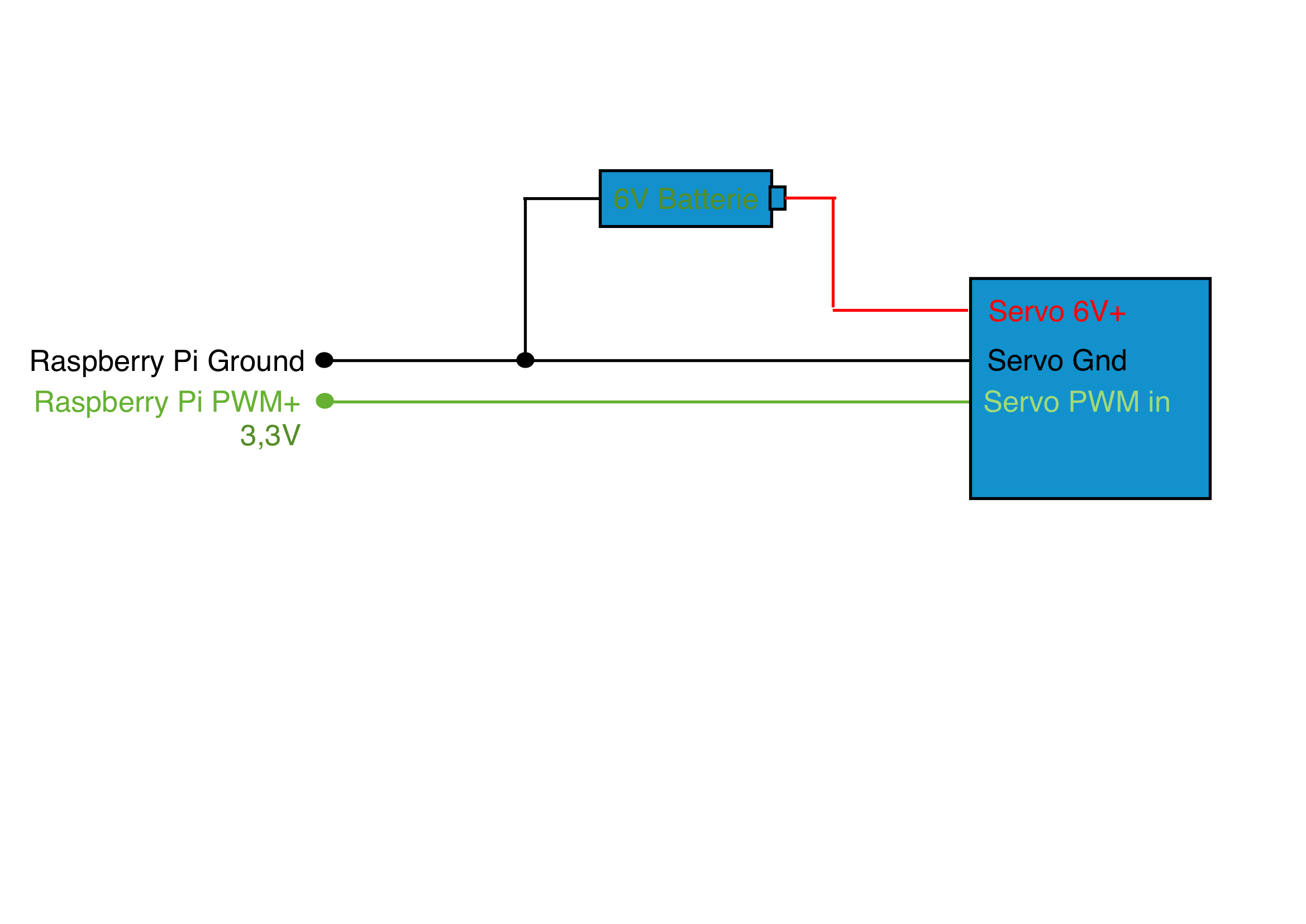

ich steuere mit meinem Raspberry Pi einen Servomotor über etwa 10 Meter
Kabel.
Das PWM Signal (3,3V) kommt dabei vom Pi, die Stromversorgung (6V) sitzt
direkt neben dem Servo (0,1m) in Form von 4 1,5V Batterien. Das
funktioniert so zwar, allerdings ist es optisch nicht die elegante
Lösung. Die Schaltung ist im Anhang.
Ich habe schon im Vorfeld versucht, eine 6V Spannung über das 10 Meter
Kabel anzulegen, jedoch bewegt sich der Motor kein Stück. Ich hatte es
damals einfach so hingenommen und die Batterielösung genutzt, nach dem
zweiten mal Batterietauschen in zwei Monaten muss aber eine bessere
Lösung her.
Woran liegt es, dass der Servo nichts tut? Spannung habe ich gemessen
und hat über das Kabel immer noch über 5,9V, der Servo möchte gern 4,5
bis 6V haben.
Ich habe schon überlegt eine höhere Spannung anzulegen, da aber
eigentlich kein Abfall zu beobachten war wird es wohl auch nicht viel
bringen, mal davon abgesehen das ich den Servo nicht durchbrennen
wollte. Ideen?
Danke schonmal.

Hi
Könnte mir auch vorstellen, daß die Servo-Elektronik aussteigt/abstürzt,
wenn das Servo anzieht und dabei die Spannung am Servo einbricht.
Dadurch schlagartig kein Verbrauch mehr und die 6V stehen wieder an.
Womit hast Du gemessen?
Bei einem normalem DMM (digitales Multi Meter) ist es wahrscheinlich,
daß Du diese Spannungseinbrüche nicht erkennen kannst.
An einen µC gehören Abblock-Kondensatoren, vll. braucht Dein Servo
ebenfalls was in der Art, wobei ich dort auch einen dickeren Elko als
Puffer verbauen würde.
