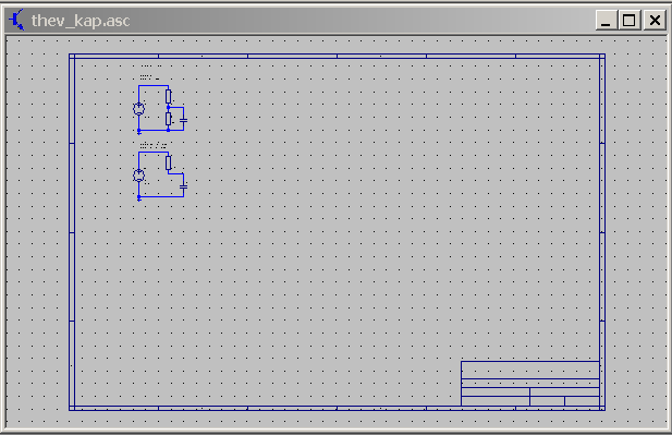

für eine Doku würde ich gerne einige kleine Teilschaltungen mit LTspice
zeichnen um sie dann in das Dokument einzufügen.
Gibt es eine Möglichkeit irgendwie einen definierten Zoomlevel
einzustellen, um sicherzustellen, dass die Bauteile über alle Grafiken
hinweg immer die gleiche Größe haben?
Vielen Dank
#4995663
Mir fallen da nur indirekte Methoden ein.
1.
LTspice-Fenster auf volle Bildschirmgröße bringen.
Einen Rahmen zeichnen und den als Schaltplan abspeichern.
Dann immer mit dem Rahmen ein Projekt starten. Alternativ zwei diagonale
Eckpunkte definieren.
2. Jedesmal vor dem Screenshot den Zoom abgleichen. Als Referenz bieten
sich Dialogfenster an. Deren Größe mit Objekten im Schaltplan
vergleichen, z. B.die Höhe des Eingabefeldes von "Text" mit der Höhe
eines vertikalen Widerstandes vergleichen. Diese Dialogfenster scheinen
eine feste Anzahl von Pixeln zu haben.
Super Idee, Vielen Dank!

Gast #4995759
Philipp C. schrieb:
Kann man auch mit einem speziell benamsten Symbol machen.
http://ltwiki.org/index.php5?title=Undocumented_LTspice#Title_Block
Vorteil: Hat immer die gleiche Größe bzw. muß bei Änderungen nur einmal
angepasst werden.
Nachteil: Solange dieses Symbol aktiv ist, können keine Änderungen an
der Schaltung vorgenommen werden. Ist aber über eine Einstellung im
Control Panel abschaltbar.

#4995964
> 1.
Ich habe 2004 mal verschiedene Rahmen gezeichnet (A3, A4) und in die
Yahoo group hochgeladen. Die sind hier im Anhang. Ich muss allerdings
zugeben, dass ich die bisher nicht wirklich benötigt habe. In dem Ordner
in der Yahoo group ist noch ein ganz netter Rahmen von "analogspiceman".
Der ist aber  nicht in meinem angehängten zip-file.
https://groups.yahoo.com/neo/groups/LTspice/files/%20Lib/Schematic%20Frames%20And%20Title%20Blocks/
