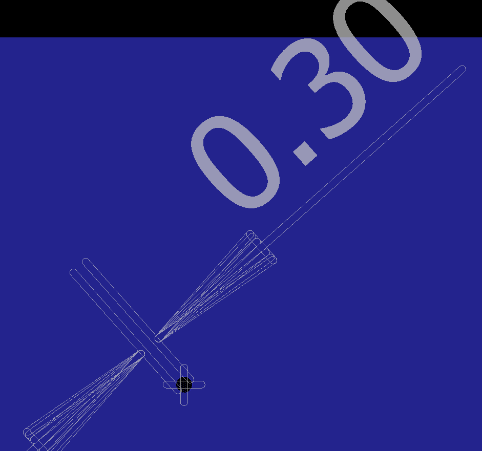

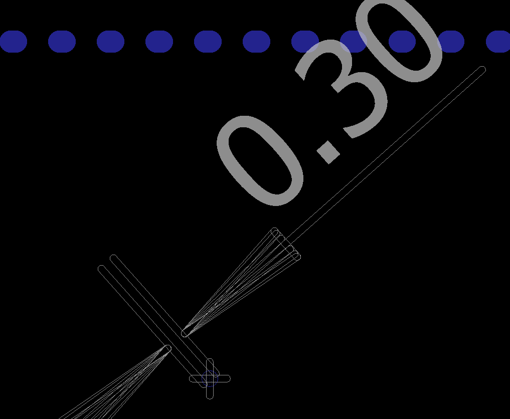

wie kann ich bei EAGLE am besten eine Bohrmarkierung auf einer GND-Plane
einstellen?
Ich will auf einer großen GND-Plane Vias in einer Entfernung von 4mm
platzieren, das Bohrloch wird 0,6mm sein. Damit ich später weiß, wo ich
bohren muss, soll EAGLE bei jedem Bohrloch eine kleinen Kreis Kupfer
entfernen. Dieser Kreis soll 0,3mm groß sein, damit sich der Bohrer
später gut in das Loch zieht.
Ich kriege es nicht hin.
Danke
Della
Gast #4996172

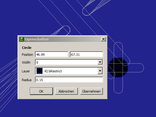

Also manuell gehts:
Auf dem bRestrict ein 0.15 mm circle und dann kommt das raus, was man im
Anhang sieht.
Ich denke das drillaid.udp macht ähnliches.
Vielleicht den gesamten angesprochenen Layer 116 mal in den Layer 42
verschieben? vielleicht kommt dann das gewünschte automatisch dabei
heraus.

Okay, dass ganze macht tatsächlich, was ich will. Jetzt muss nur noch
geklärt werden, wie man das ganze hochqualitativ in PDF exportiert.

Gar nicht. Man druckt aus Eagle heraus (ich jedenfalls).
BTW:
ULP's kann man verändern.
Im Anhang das veränderte drillaid, was einen 0.3 mm Circle auf dem
bRestrict Layer erzeugt.
Also das, was ich oben mauell gemacht habe, jetzt noch mal in
automatisch.
Pass es Dir doch auf deine Bedürfnisse an.
Werner
