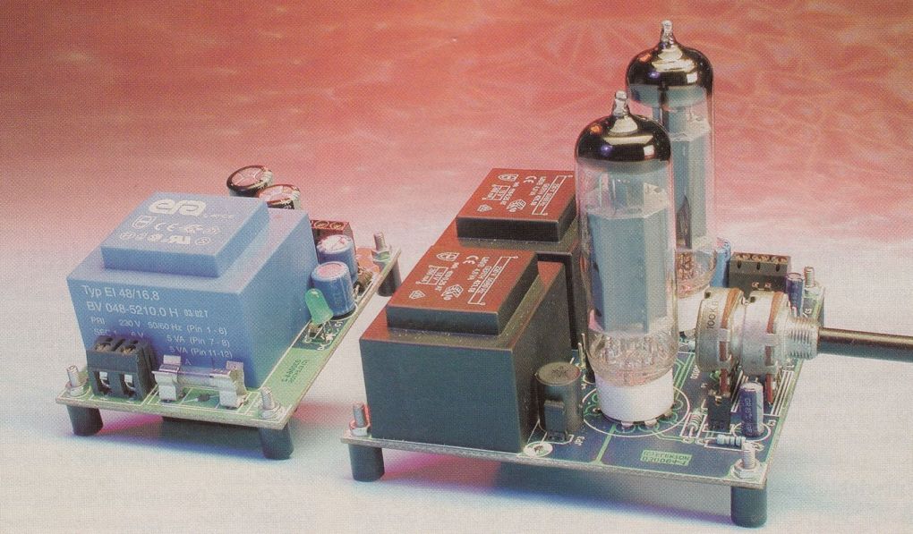

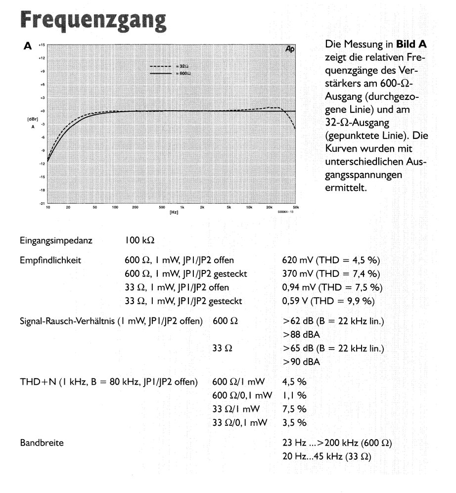

anbei die gewünschten Daten.
Bitte unbedingt die Begleittexte lesen. Ansonsten gibt es Schiffbruch.
Wenn Du nicht klar kommst, einfach melden....
Vorteil:
So eine ECL86 bekommst Du überall für ein paar Euro.
MfG. Zeinerling
Thomas B. schrieb:> Kannst auch
3dB bei 25Hz ? Printtrafo als Aü?

Jetzthabensieihn I. schrieb:> 3dB bei 25Hz ? Printtrafo als Aü?
Wichtig bei einem Ausgangsübertrager ist, dass die Primär- und
Sekundärwicklung verschachtelt gewickelt werden, um die
Wicklungskapazitäten möglichst klein zu halten. Macht man das nicht,
kann der Ausgangsübertrager auch keine hohen Frequenzen übertragen. Und
außerdem fehlt an dem Ausgangsübertrager die primäre Anzapfung zur
Rückkoppelung zum Schirmgitter an die EL84. Denn dadurch entsteht erst
ein Ultralinearverstärker.
Die Angabe mit den 25Hz glaube ich nicht. Denn dadurch wird nur die
Unkenntnis der Kundschaft rigoros und schamlos ausgenutzt.
MfG. Zeinerling
