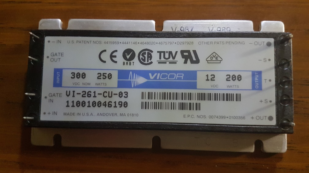

Hallo Zusammen, Ich möchte möglichst effektiv einen windgenerator mit schon vorhandenen Komponenten bauen. Zur verfügung habe ich einen 190V 180 W Drehstommotor aus nem Trockner und nen 12/24 V Laderegler für Solaranlagen und noch einen DCDC wandler der allerdings nur maximal 40V Eingangsspannung vertrrägt + sagen wir das übliche elektronik kleinmaterial das sich so ansammelt. Jetzt die Frage wie bekomme ich die 190V AC runter auf rund 30V DC oder noch besser gleich die 24 V Batterien geladen, ohne Strom zu verbrennen. Ich Stehe auf dem Schlauch und komm nicht weiter und ja ich möchte das ernsthaft das vorhandene nutzen. besten dank im voraus.
Wenn der Motor wirklich Strom liefert (check das erstmal), könntest du den Ausgang auf eine B6 Gleichrichterbrücke (also 6 Dioden) schicken wie in einer Lichtmaschine und mit dem Gleichstrom dann einen Abwärtswandler betreiben.
Hallo Matthias S. mit nem B6 Gleichrichter und nem Akkuschrauber bringt er schon Spannung, mit einer entsprechenden Drehrzal bringt er eben zu viel für meine verfügbaren Geräte. Gibt es DCDC wandler mit über 100V am Eingang? und Trafos vorschalten halte ich energetich nicht für angebracht oder ?
Was denkst du denn was in einem DC/DC-Wandler effektiv drin ist, wenn kein Trafo? ;) Trafos sind eigentlich sehr verlustarm, wenn es die richtigen sind.

Sven B. schrieb: > Trafos sind eigentlich sehr verlustarm, wenn es die richtigen sind. das heißt Geld in die Hand nehmen... Schade ist jetzt nicht dirn, ich habe gehofft die Bastelbiste würde reichen. 2 DCDC wandler in Reihe machen denke ich auch keinen sinn da die Spannung bei geringen Drehzahlen dann zu gering ist. Ich versuche realistisch zu bleiben ;-)

wurde denn schonmal ein Lasttest gemacht? Also nicht nur gucken ob Spannung rauskommt sondern auch wieviel Strom man ziehen kann? Bei Leerlauf wird eine wesentlich höhere Spannung erzeugt als im Lastfall. Erst mit den Werten eines Lasttests kann man anfangen über eine geeignete Wandlerschaltung nachzudenken. Eventuell hat sich das Ganze nach dem Test ja schon erledigt.

Dirk S. schrieb: > Zur verfügung habe ich einen 190V 180 W Drehstommotor aus nem Trockner > Jetzt die Frage wie bekomme ich die 190V AC runter auf rund 30V DC Irgendwelche zusammengesuchte Teile vom Schrottplatz machen noch kein gutes Windrad. Normalerweise brauchst Du einen geregelten Generator, so wie er z.B. in Kraftfahrzeugen verbaut ist. Ein DCDC-Wandler an einer ungeregelten Gleichspannungsquelle läuft typischerweise in den Latchbetrieb, d.h. es kommt nichts mehr raus.

Je nachdem wie das Verhältnis der Leerlauf- zu Volllastspannung ist finde ich die Thyristor Bremsschaltung interessant. Die Widerstände könnten gleich noch Wasser vorheizen und die Thyristoren finden sich eventuell in der Bastelkiste. http://cdn.instructables.com/F6B/E3NN/I5MD3F55/F6BE3NNI5MD3F55.MEDIUM.jpg
> 12/24 V Laderegler für Solaranlagen Ohne zusätzliche Schutzmaßnahmen nicht für induktive Erzeuger geeignet > DCDC wandler... Ohne Schutzmaßnahmen nicht für induktive Erzeuger geeignet > Ich wollte das Windrad mechanisch nicht zusätzlich beeinflussen Aber du kannst es elektrisch... Sonst wird dir irgendwann die ganze Geschichte um die Ohren fliegen. Akku voll --> Generator unbelastet --> hohe Drehzahl + annähernd Leerlaufspannung... Der Generator muss(!) abgebremst werden. Das kann z.B. durch Zuschaltung eines zusätzlichen Widerstands zum richtigen Zeitpunkt erfolgen. Auch die großen Windkraftanlagen werden gebremst! Schau dir vllt. einfach mal Laderegler für Windkraftanlagen an. Da ist alles drin was benötigt wird.
Dirk S. schrieb: > Zur verfügung habe ich einen 190V 180 W Drehstommotor aus nem Trockner > und nen 12/24 V Laderegler für Solaranlagen und noch einen DCDC wandler > der allerdings nur maximal 40V Eingangsspannung vertrrägt + sagen wir > das übliche elektronik kleinmaterial das sich so ansammelt. Woher die Aussage 190 Volt Drehstrommotor? Den kannst Du Dir laden, wie man so sagt, denn er wird nichts erzeugen! Dirk S. schrieb: > und nen 12/24 V Laderegler für Solaranlagen und noch einen DCDC wandler > der allerdings nur maximal 40V Eingangsspannung vertrrägt + sagen wir > das übliche elektronik kleinmaterial das sich so ansammelt. > > Jetzt die Frage wie bekomme ich die 190V AC runter auf rund 30V DC oder > noch besser gleich die 24 V Batterien geladen, ohne Strom zu verbrennen. > > Ich Stehe auf dem Schlauch und komm nicht weiter und ja ich möchte das > ernsthaft das vorhandene nutzen. Es passt vieles und alles nicht zusammen, auch wenn Du das möchtest...
Waldemar Z. schrieb: > Aber du kannst es elektrisch... Sonst wird dir irgendwann die ganze > Geschichte um die Ohren fliegen. Das muss man sogar und es ist in handelüblichen Windrad Reglern Standard. Man choppt am Eingang und bremst so das Windrad. Das kann man mit MOSFet, Widerständen oder Thyristoren/Triacs machen.
