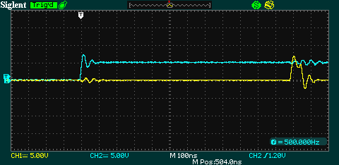

An meinem atmega8 löse ich einen externen interrupt aus. In der ISR wird
lediglich ein Ausgang auf high gesetzt (1 Zeile Code). Die Reaktionszeit
beträgt bei 16MHz ca 1,25 Mikrosekunden. Woran liegt das? Gibt es eine
Möglichkeit das Ganze etwas zu beschleunigen?

Ich habe so an die 5-6 Takte erwartet, sprich ca 400ns. Ist das
realistisch? Mit dem Simulator habe ich nicht getestet. Gemessen habe
ich mit dem Oszi direkt am Ausgangspin.
von fixi (Gast)
Hier als Anhang die Oszi-Aufnahme und der Code:

Ein Signal des PortC wird dabei zum Test auf den INT1/PD3 gegeben.
Zum Oszibild: blau PortC und gelb PortB

14 Takte werden verschwendet? Ins Assemblerlisting schauen, ob der
Compiler beim Eintritt in die ISR mehrere Register sichert.

Schon der nackte Interrupteinsprung + Return kostet 10 Takte. Dann noch
Prolog, Epilog (Register retten).

von Wilhelm M. (wimalopaan)
m.n. schrieb:
> Das ist selbst schon bei dieser einfachen ISR tödlich!
Nö. Aus
ISR(TIMER0_COMPA_vect, ISR_NAKED) {
    PORTB = 0xff;
    reti();
wird
.global __vector_14
        .type   __vector_14, @function
__vector_14:
/* prologue: naked */
/* frame size = 0 */
/* stack size = 0 */
.L__stack_usage = 0
        ldi r24,lo8(-1)  ;  tmp43,
        out 0x5,r24      ;  MEM[(volatile uint8_t *)37B], tmp43
        reti
/* epilogue start */
/* #NOAPP */
        .size   __vector_14, .-__vector_14
m.n. schrieb:
> Wilhelm M. schrieb:
>> Nö.
> Und Du meinst, man könne R24 mal eben so zerschießen?
In diesem, sehr speziellen Fall ist das aber kein Problem! Schau Dir
hast Listing genau an:

... also r24 wird mit demselben Wert überschieben ;-) Aber Du hast
natürlich recht: ich hatte die Schleife in main() nicht beachtet ...

von Oliver S. (oliverso)
> realistisch?
Minimum:
2 Takte Flankenerkennung
4 Takte Interrupt response time
2 Takte rjmp IRQ-Vector
1 Takt Ausgang setzen (per sbi)
In C ohne "naked" kommen da im Idealfall noch 2 Takte zur Rettung des
Status Registers dazu.
Oliver

von fixi (Gast)
Klar ist der Code etwas primitiv. Es geht aber erstmal nur darum die
Reaktionszeit zu testen, bevor es ans eigentliche Projekt geht. Dafür
sollte dieses Beispiel ausreichend sein. Wie es aber scheint, gibt es
(noch) keine Lösung für ein schnelleres ansprechen :(
Später soll das Programm doch etwas umfangreicher werden.
Dorftrottel schrieb:
> oh, ich überlas, es ging um den INT1-Interrupt...
> dann eben so...ISR(INT1_vect, ISR_NAKED) {
>   asm volatile (
>     "push r16"      "\n\t"
>     "ldi r16, 0xFF" "\n\t"
>     "out %0, r16"   "\n\t"
>     "pop r16"       "\n\t"
>     : "M" (_SFR_IO_ADDR (PORTB))
>   asm volatile ( "reti" );
> Asche über mein Haupt.
das funktioniert so leider nicht ganz - PORTB ist dauerhaft auf high.

von fixi (Gast)
  PORTB = 0xff;
  PORTB = 0x00;
  reti();
Damit beträgt die Reaktionszeit nur noch 600ns. Leider immernoch etwas
zu langsam...
Aber wie ich den Reaktionen entnehmen kann, sollte ich lieber die Finger
von diesem Ansatz lassen?
> zu langsam...
Was wäre denn schnell genug? Denn schneller als 562ns geht's halt mit
dem Prozessor bei dem Takt nicht. Klingt blöd, ist aber so.
Oliver

ISR(INT1_vect)
     5f0:  1f 92         push  r1
     5f2:  0f 92         push  r0
     5f4:  0f b6         in  r0, 0x3f  ; 63
     5f6:  0f 92         push  r0
     5f8:  11 24         eor  r1, r1
     5fa:  8f 93         push  r24
  PORTB=0xff;
     5fc:  8f ef         ldi  r24, 0xFF  ; 255
     5fe:  85 b9         out  0x05, r24  ; 5
  PORTB=0x00;
     600:  15 b8         out  0x05, r1  ; 5
     602:  8f 91         pop  r24
     604:  0f 90         pop  r0
     606:  0f be         out  0x3f, r0  ; 63
     608:  0f 90         pop  r0
     60a:  1f 90         pop  r1
     60c:  18 95         reti

Grundsätzlich würde ich erst mal auf:
  PORTB = ~PORTB;
  reti();
Umsteigen.
Wie bereits gesagt natürlich nur, wenn Deine Reaktionszeit unter der
eines Oszilloskops liegt;-)
Wie es mit den minimal möglichen Zeiten aussieht wurde bereits gesagt:
"Unterbrechung erkennen"      Automatisch, abhängig vom Zeitpunkt
                              und gerade aktuellem Befehl    Variabel
PUSH PC                       Automatisch                    Fixzeit
Load Interruptvector -> PC    Automatisch                    Fixzeit
PUSH Work                     Dein Ding PUSH                 Fixzeit
MOV                           Dein Ding Hole Status          Fixzeit
PUSH Status                   Dein Ding PUSH                 Fixzeit
„Hau rein“                    Dein Ding akt. Status holen 1) Fixzeit
                              Dein Ding invertieren und   2) Fixzeit
                              Dein Ding zurückschreiben   3) Fixzeit
POP Status                    Dein Ding POP                  Fixzeit
MOV Status                    Dein Ding                      Fixzeit
POP Work                      Dein Ding POP                  Fixzeit
POP PC                        Dein Ding Indirekt durch IRET  Fixzeit
In diesem Falle muss auch das Statusregister gesichert werden, da der
Befehl: COM wahrscheinlich den Status ändert.
Besondere Wünsche sehen weder der Compiler noch die Befehlsliste vor.
